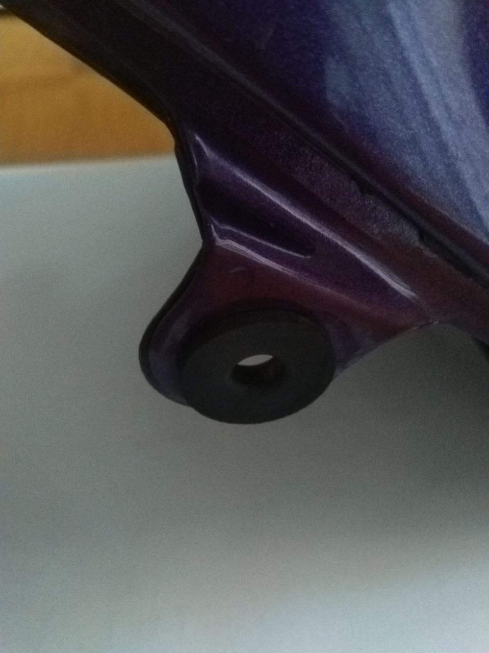

Solche Dinger. Sind mehrere verbaut. Manche mit Messinghülse. Mit unterschiedlichen Durchmessern werden wir auch noch gequält.

So wie ich den TE verstanden habe, sucht er Alternativen zu den Originalteilen.
Die Gummidinger werden allgemein als Durchführungstüllen, Kabeldurchlass, Kabeldurchführungen oder Kabeldurchführungtüllen oder in englisch "grommets" bezeichnet.
Es gibt alles zu kaufen. Die Schwierigkeit liegt m.M.n. darin Seiten zu finden, in denen die Maße auch übersichtlich, tabellarisch angegeben sind. Ansonsten sucht man und sucht ...
Dann haben manche Lieferanten auch noch Mindestabnahmemengen. Was macht man wenn man max. 10 braucht und min. 100 abnehmen muss?
Ich würde die benötigten Maße ermitteln und in eine Suchmaschine eingeben.
Eventuell ist aber der Gummi zu hart.

Exakt richtig verstanden berndy. Es sind sicher standartisierte 'Maschinenelemente', aber wo gibt es die zu kaufen? Die sind in so gut wie jedem Moped verbaut. Es kann ja nicht sein das nur meine kaputt sind.

Da muss man suchen, Kataloge wälzen, Online-Anbieter kontaktieren usw.
Den meistens wird dazu einfach die Lust und die Notwendigkeit fehlen. Wenn nur ein so ein Teil kaputt ist oder verloren wurde, geht man halt zum Suzuki-Händler und kauft eins für ~ 5 € oder guckt im Gebrauchtteilemarkt.
Die sind zwar standardisiert, haben aber spezifische Eigenschaften, Maße und Härtegrad die man eben nicht an jeder Ecke bekommt.
Wenn du natürlich viele davon brauchst und immer wieder, lohnt sich der Aufwand länger nach einer Bezugsquelle zu suchen.
Ich hab meine GS jetzt seit 23 Jahren und habe noch keins von den Dingern gebraucht. Deswegen habe ich danach auch noch nicht gesucht.
Den meisten Usern wird es ähnlich gehen.

Manchmal gehts auch, wenn man die OEM-Teilenummern in eine Suchmaschine eingibt. Wenn man Glück hat, werden die Abmessungen oder Alternativen angezeigt.
Da findet man die OEM-Teilenummern
https://alpha-sports.com/suzuki_parts.htm
https://www.bike-parts-suz.de/
Gummi Seitenverkleidung vorne u. unten: # 09320-08018
Gummi Seitenverkleidung oben (Hülse): # 09320-09016
Hülse: # 09180-06263
So, der Rest ist einfach nur Fleißarbeit.

Suche mit der Ersatzteilnummer bringt schnell die Erkenntnis, daß Europa nurnoch wenige davon vorrätig hat.
Beispielsweise in Deutschland oder Polen
Die beliebten ersten Online-Anlaufstellen können da nichts bieten.
(Was sagte eigentlich der örtliche Suzuki-Dealerzur Nachfrage?)
(Zum Maß 8x26x7 - was sind die 7 und was die 8 ????)
Alt 06.07.2024, 10:57:54   #11
Grommet Suzuki Part 09320-08018 48169-12JA0 26 mm External, 8 mm Internal
26 mm Außendurchmesser, 8 mm Innendurchmesser, dann wird die 7 für die Höhe stehen.

Das Thema scheint eher wenige zu betreffen. Es überrascht mich, das die Gummis nur an meinem Motorrad porös werden. Egal ich hab Ersatz beim Suzihändler gekauft.

Nein, die werden bei allen anderen GSen auch porös aber wie berndy schon schrieb wenn die kaputt sind gehst du halt zum Suzi-Händler deines Vertrauens und kaufst die.
Die Dinger halten nunmal minimum zwei Jahrzehnte, ich glaub bei meiner GS hab ich einige vor zwei Jahren erneuert, da waren die 26 Jahre alt.
