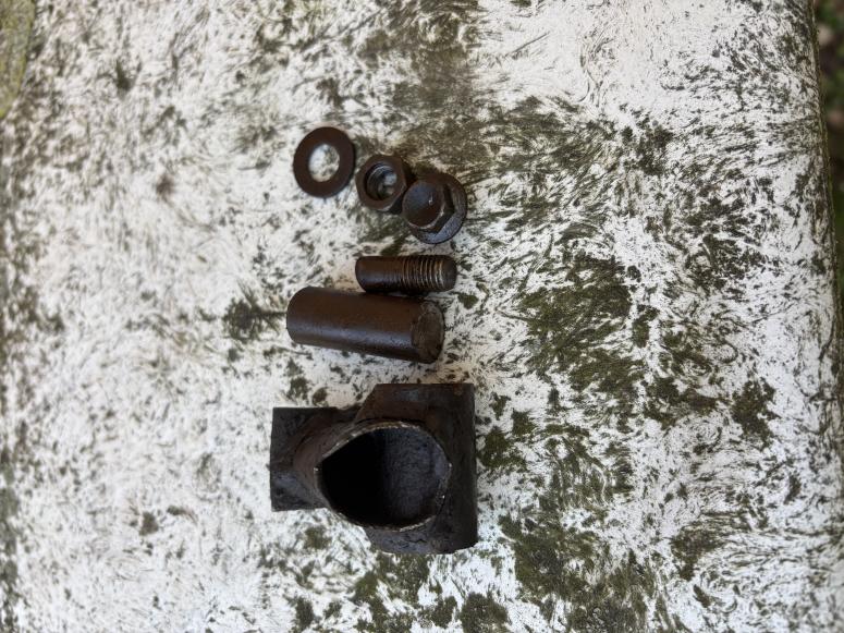

Bei der GS die Reste vom abgerosteten Hauptständer mit dem Winkelschleifer entfernt.
Da war mit Rostlöser und Hitze nichts zu machen. Die Schraube und die Buchse haben sich dank Salz und Co zu einem Teil gemacht.
Wenn der neue HS dran ist kann ich dann Kettenkit und Bremsscheibe hinten tauschen. Dann wieder den von klassikfon durchgeschallten Vergaser wieder einbauen. Hat sich einiges angestaut.

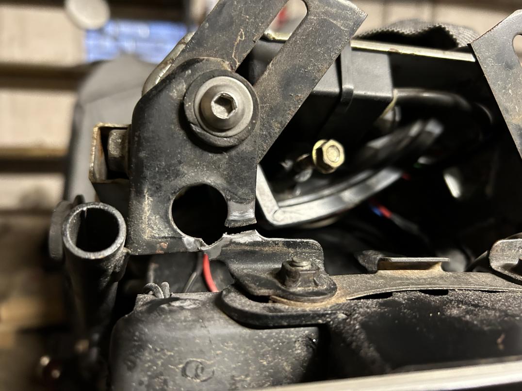

Kennzeichenhalter war gerissen, also mal schnell alles wieder zusammen gebracht. Bin ganz zufrieden mit meinem Machwerk. Zu guter letzt dann noch den IBA Aufkleber montiert um einen kleinen Fehler im Forged Carbon zu kaschieren.

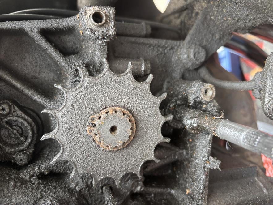

An der GS so einige Baustellen bearbeitet:
- Kettenkit ersetzt nach 58Tkm
- neue Bremsscheibe hinten + Radlager erneuert (Werkstatt)
- Ölwechsel
- Vergaser generalüberholt (Danke an klassikfon)
- Vergaser eingebaut
- neue Benzinleitungen eingebaut
- Hauptständer angebaut (Danke an takoda für das Ersatzteil)
Was ich gestern festgestellt habe und mich dann doch sehr ärgert das die Werkstatt beim Wechsel des Kettenkits das falsche Ritzel (ohne Bund) eingebaut hat und den Abstand mit einem Seegering zum Getriebe hin hergestellt hat. Natürlich toll wenn man das erst beim Wechsel feststellt.
Bei einer kleinen Probefahrt festgestellt das der Benzinhahn auf ON/RES nicht öffnet, fahren geht erstmal nur auf PRI. Ich hoffe die Membran ist nach 3 Monaten Standzeit nicht verhärtet.
Dann patschte die GS beim Abtouren noch, da wird wohl noch Nebenluft irgendwo angesaut und tourt auch nicht richtig ab.
Bleibt also noch was zu tun in den nächsten Tagen, aber mal wieder ein Lebenszeichen.

Na juten morgen, das Ritzel hast du aber großzügig ausgenutzt
Alt 14.04.2025, 13:49:40   #5174
Man muss das auch mal positiv sehen: Nachhaltig, Ressourcen schonend, ökonomisch.
Alt 14.04.2025, 13:55:12   #5175
Beiträge: 750
Das Kettenrad hatte dann auch schon langsam Sägezahn bekommen. Die Kette war aber noch in einem ordentlichen Zustand, dank Scotoiler/Mofessor war das bis zum Schluss gut fahrbar.
Sicherlich hatte ich mich auch dran gewöhnt, das Spiel auf der Welle war dann doch schon erheblich.
Ich muss aber auch zugeben das ich der GS in den letzten 10Tkm nur wenig Liebe habe zukommen lassen. Da war jetzt das schlechte Gewissen so groß das sie nun besonders viel Aufmerksamkeit bekommt.

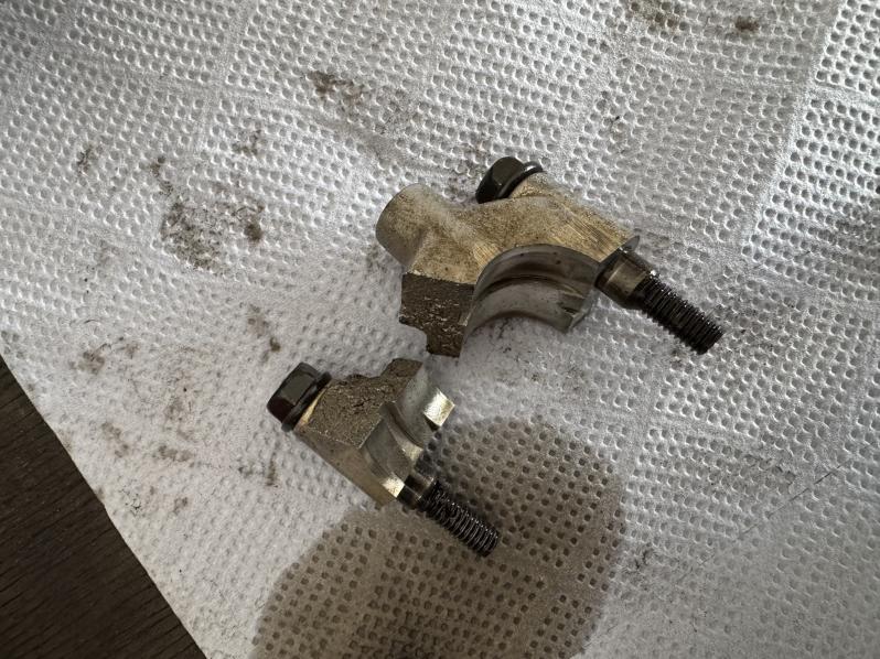

Beim Ventilspiel prüfen hab ich einen gebrochenen Nockenwellenlagerdeckel gefunden

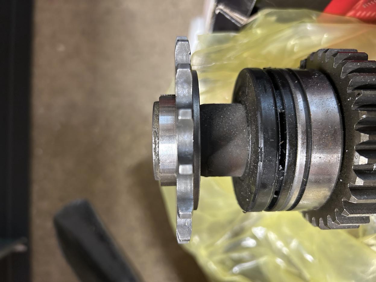

Meine ausgeschlagene Abtriebswelle für einen letzten Einsatz fit gemacht. Aus dem alten Ritzel einen Adapter gedreht, das ganze mit dem neuen Ritzel auf einer IO Welle ausgerichtet verschweißt und anschließend noch endfest mit der ausgenudelten Abtriebswelle verschweißt.
Dabei gleich noch die Bremsbeläge hinten erneuert. Probefahrt war erfolgreich, so geschmeidig und lastwechselarm fuhr die GS noch nie…

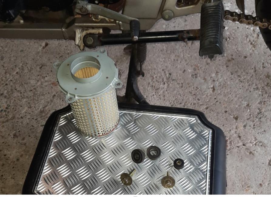

In den letzten Tagen mehrere kleine Sachen repariert:
- Tankbefestigung hinten neu (alte zerbröselt)
- Luftfilter original Suzuki neu (der alte war zwar auch neu , mit ihm gab es aber besonders bei kaltem Motor schlechte Gasannahme bis Verschlucken. Jetzt nicht mehr so stark.)
- Kupplungsausrückschnecke im Seitendeckel neu (die alte hatte starkes seitliches Spiel und machte Knackgeräusche. Kupplung ließ sich danach fein einstellen.)
- vorderer Bremssattel gereinigt und Führungen wieder gangbar gemacht.
Wetterbedingt nicht viel gefahren...
