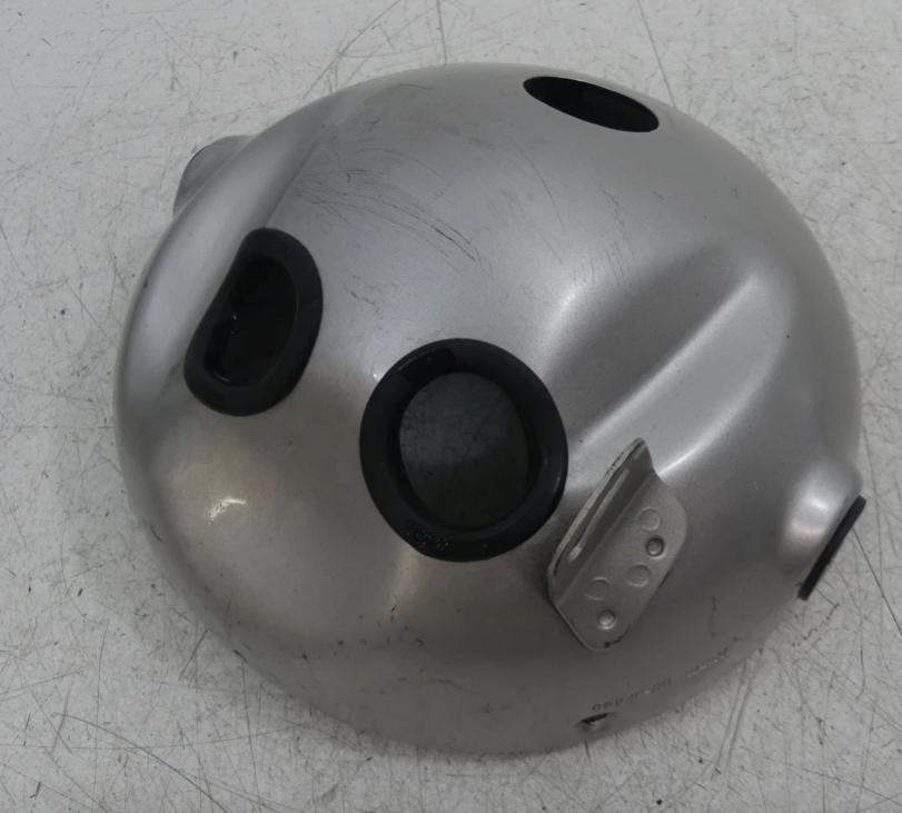

Hallo Gemeinde und einen schönen 4. Advent!
Ich möchte bei mir den Scheinwerfer tauschen, weil er verbeult ist.
Nach Recherche habe ich festgestellt, dass es da wohl Scheinwerfer mit verschiedenen Gehäusen gibt? Ich habe das Gehäuse mit den 3 Öffnungen. Muss ich dann auch zwingend wieder den gleichen Scheinwerfer mit dem gleichen Gehäuse nehmen?
Habt ihr evtl. einen Plan B für einen anderen Scheinwerfer? Bei der Bucht gibt es ja auch Klarglasscheinwerfer, hat da schon jemand Erfahrungen mit?
Danke vorab für alle Tipps!

Alt 21.12.2025, 12:34:06   #2
Beiträge: 7.388
Also bei Klargkasscheinwerfer hat hier noch niemand Ahnung von. Müssen ja ganz neu auf dem Markt sein!
Bei den normalen Scheinwerfern jannste Original und auch Zubehör nehmen.

Alt 21.12.2025, 20:17:00   #4
Kralinger
Registriert seit: 13.11.2025
Beiträge: 6
Danke euch schonmal.
Also ich muss nochmal nachhaken. Es gibt verschiedene Gehäuse, passen denn die Scheinwerfer in alle Gehäuse?
Wenn ich jetzt einen Scheinwerfer suche und der nicht in diesem Gehäuse mit den 3 Löchern ist wie bei mir, passt der Scheinwerfer dann trotzdem in mein vorhandenes Gehäuse?
Kralinger ist offline   Mit Zitat antworten
Alt 22.12.2025, 14:57:02   #5
Beiträge: 10.720
Kauf einen kompletten, gebrauchten Scheinwerfer oder einen kompletten Zubehörscheinwerfer in der richtigen Größe. Muss halt auch das entsprechende Prüfzeichen als Motorradscheinwerfer haben. Das sollte zwischen die Scheinwerferhalter passen. Eventuell muss man Scheiben beilegen. Dass ein Reflektor irgendeiner anderen Lampe genau in den GS-Lampentopf passt, ist Glücksache. Gut, bei Suzuki könnten Teile von anderen Modellen passen. Dieselbe Teilenummer = gleiches Teil.

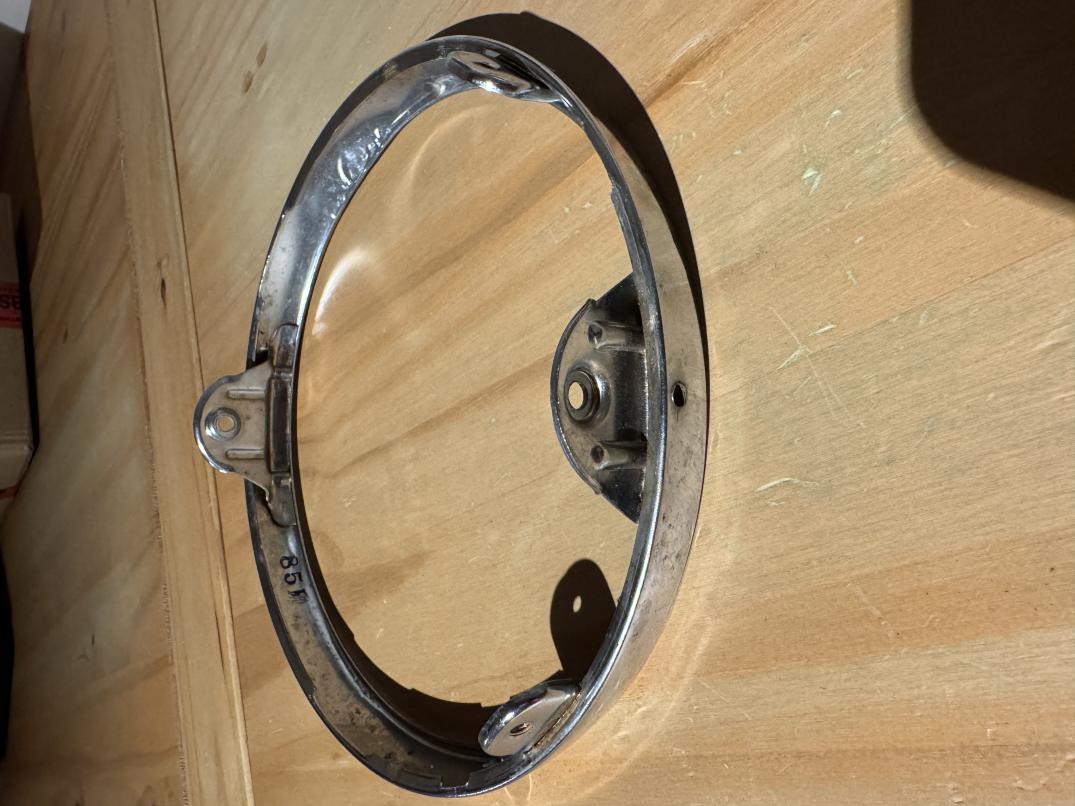

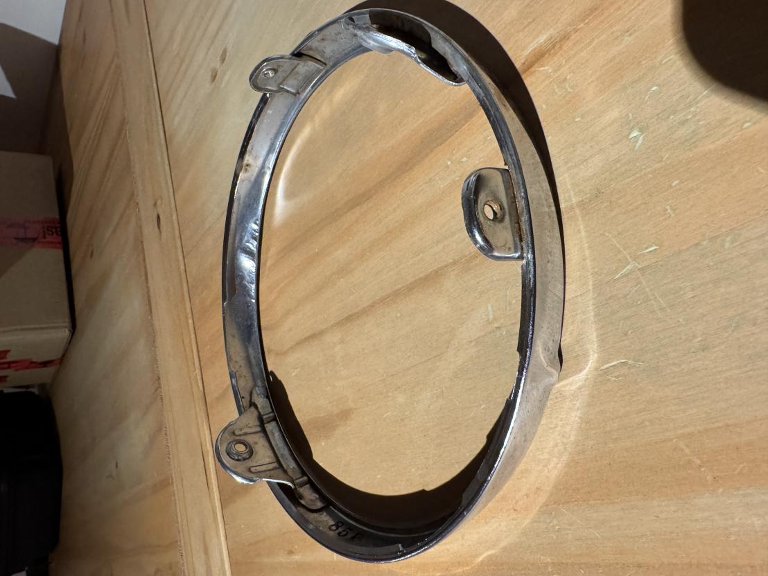

Frohes neues Jahr Gemeinde!
Hat von euch zufällig genau so einen Scheinwerferrahmen übrig?

Alt 16.01.2026, 20:56:21   #7
starke136
Registriert seit: 23.05.2022
Beiträge: 48
Ich hatte das Thema durch Zufall letztens erst an meiner GS durch, da der Scheinwerferreflektor blind war.
Bei Kleinanzeigen habe ich sehr günstig einen kompletten intakten Scheinwerfer eines nach 2000er Modells geschossen.
Meine GS ist von 93.
Der Scheinwerfereinsatz von nach 2000 hat 1:1 in den Chromring von 93 gepasst.
Die Schrauben sahen zwar etwas anders aus, und die Aufnahme ist gummiert, aber es passte perfekt ineinander.
