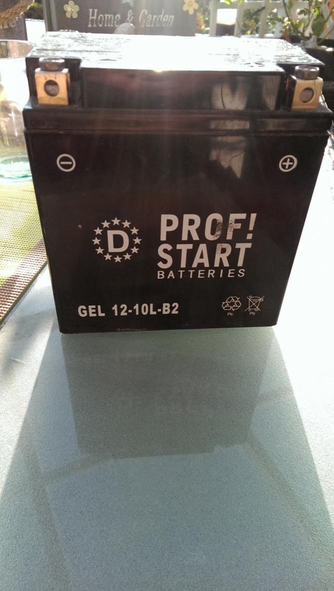

Die hier hat der Kay drin
Hits:	390
Größe:	91,1 KB

Ich hab seit März 2019 eine AGM-Batterie in meiner GS. Keine Probleme damit.

Kannst mir bitte das genaue Modell sagen ?
Was für ein Mopped hast genau ? BJ ? Modell ?
Danke !

Suzuki GM51B, GS500EU-S BJ 95, ab Werk gedrosselt 25 kW.
Die Batterie ist von SIGA, man musste die damals noch selbst mit einem Säurepack befüllen, der Verschluss hat die Batterie dann versiegelt. Diese Batterie wird aber anscheinend nicht mehr hergestellt/verkauft.
