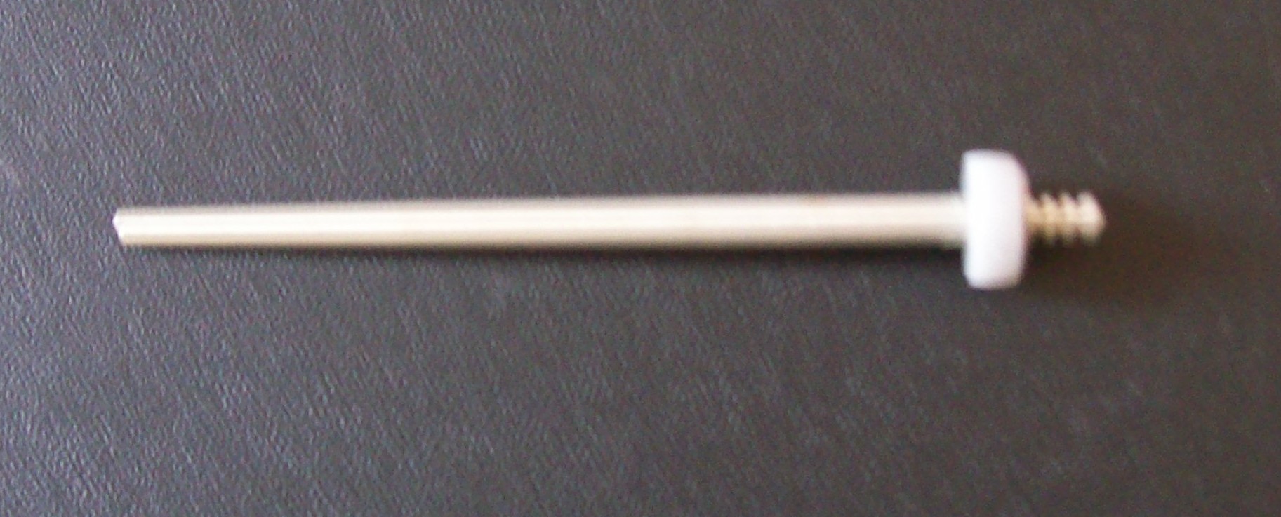

Hey leute ich hab da mal ein paar Fragen:
Habe heute die drossel in meine Gs eingebaut, und die kleine Plastikscheibe unter den Clips an den Vergasernadeln getauscht, weil die angefressen waren.
Müssen die so stramm auf den nadeln sitzen?
Und die Scheibe wird bis zum Clip hochgeschoben (Siehe Bild) oder???
Andere Düsen habe ich noch nicht eingebaut aber ist besser oder?
Für die 34 ps version Brauche ich die 135er Düsen richtig?
Bin dann ne Testrunde gefahren und die gs ist nach ca 300m immer ausgegangen,
kann das daran liegen, dass vielleicht noch Luft im Benzinschlauch ist??
Oder Habt ihr ne andere Idee??
Okay vielen Dank schonmal für eure antworten

Alt 23.02.2008, 15:50:23   #8
Standard Re: Drossel
Ja, der Plastering muss dort sitzen und ja du brauchst die 135er Hauptdüsen.
Deckel mit 18mm hohen Anschlägen hast du?
Nach 300m aus...vielleicht der Tank leer?
Schläuche alle richtig angeschlossen?
viewtopic.php?f=73&t=29388
Alt 23.02.2008, 16:03:08   #9
gs4ever
Benutzerbild von gs4ever
Registriert seit: 06.11.2007
Ort: Brühl bei Köln
Beiträge: 26
Die schläuche müssten alle richtig angeschlossen sein...
Der tank ist ca. 1/3 voll.
Wenn sie ausgegangen ist iund ich stelle kurz auf pri lauft sie wieder...
meinst du ich bin schon an der reserve-grenze????
Wer zu Selbstverstümmelung neigt braucht kein Motorrad, wer nicht dazu neigt schon.
gs4ever ist offline   Mit Zitat antworten
Alt 23.02.2008, 16:10:22   #10
Probiers doch einfach aus.
Wenn man in den Tank reinschaut, sieht die Reserve immer noch sehr viel aus und es plätschert auch noch ordentlich.
Die 300m kommen auch mit dem Inhalt der Schwimmerkammern hin, wenn man gerade losfährt.
Alt 27.02.2008, 12:18:36   #11
gs4ever
Ort: Brühl bei Köln
Beiträge: 26
Ich bin so ein Volldepp!!!!!!!!!!
Nur auf reserve geschaltet und sie läuft durch!!!!!!!
Seit dem Tanken auch ohne reserve....
Trotzden DANKE !!!!!!!!!!!!!
