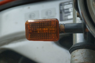

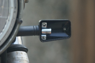

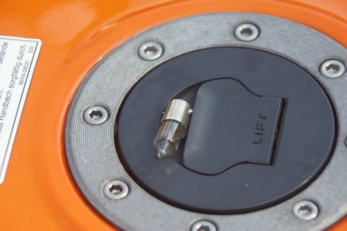

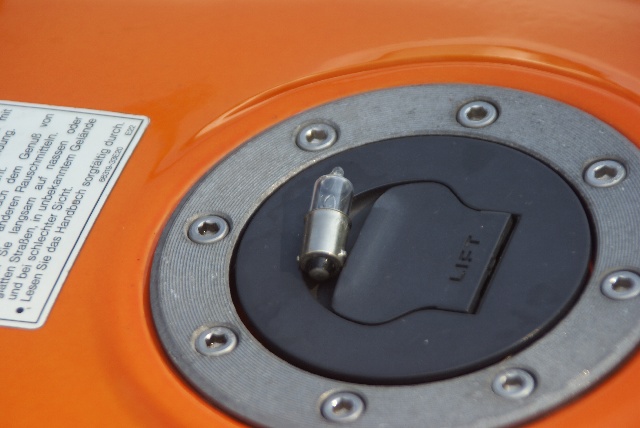

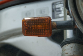

So hab heute ne Birne 23W richtiger Sockel vom Händler geholt hat 2 Euronen gekostet, hier n paar Bilder.
Ist das der originale Blinker?

Das sind nicht die Original-Blinker, sondern etwas kleinere Exemplare aus dem Zubehör. Vor allem die billigen Dinger haben gern exotische Fassungen und Lampen drin (fernöstliches Zeug).
