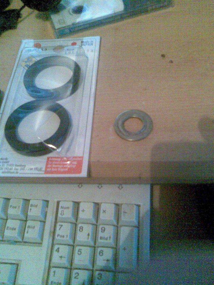

Hallo, habe beim ausbau des Federbeins etwas gegen den Rahmen geschlagen (ausversehen) 1 Sekunde später hats auf dem Boden geklingelt.
Auf dem boden lag dann diese Scheibe
Wo kommt die her? Als Größenvergleich habe ich mal Gabelsimmerringe daneben gelegt.
Muss aus der höhe des Federbeins kommen. Evtl ne distanz von der Schwingenachse?
Brauch schnell Hilfe!

also ich würd jetzt glatt auf die unterlegscheibe der schwingachse tippen.

Ich hab bei mir auch geschaut, von dem Federbein ist sie nicht(siehst auch an dem Bild 1)
deswegen kann die nur von der Schwingenachse sein, schau mal auf den 2.Bild-dort ist es die Nr 6
http://alpha-sports.com/spst/1993%20GS500E/14.gif
http://alpha-sports.com/spst/1993%20GS500E/43.gif

hast du die schwingachse gelöst zum ausbau des federbeins??
Alt 10.04.2008, 18:39:37   #5
Benni
Standard Re: Was für eine Scheibe oder distanz ist das? dringend!
Ja

eins macht mir aber Sorgen
Ich hab nur die Achse mit Mutter?
Alt 10.04.2008, 18:56:36   #7
roscher81
wie jetzt??
der rest auf dem bild fehlt bei dir??
Alt 10.04.2008, 18:58:43   #8
Ruhig bleiben. Alle Teile mit der Nummer kleiner als 7 liegen unter den Staubkappen bzw. in den Lagerstellen. Wenn man die Achse entfernt, bleibt das alles drin. Bei dir wird die Staubkappe abgefallen sein, dahinter befinded sich die Scheibe.
Du solltest aber mal die Lagerbuchsen (5) entfernen (mit dem Finger rein und rausziehen) und die Lager fetten, wenn du schonmal alles auseinander hast.

Also der gummihut ist noch drauf, kann es denn überhaupt die 6 sein?
Alt 10.04.2008, 19:05:16   #10
Auf beiden Seiten?
Guck doch mal, ob die Scheibe genau über die Achse passt. Es könnte auch die Nr. 9 sein.
Alt 10.04.2008, 19:08:39   #11
Benni
Jo Danke das wird sie sein, hatte mich am Anfang nur verwirrt weil ich die Seiten verwechselt habe.
Ich schraub dann mal wieder alles zusammen!

Also ich habe die Scheibe nun direkt hinter die Mutter gepackt, und es mit dem richtigen Drehmoment angezogen.
Scheint soweit auch zu passen, allerdings gehen die Platikkappen nichtmehr so 100% drauf als wäre die doch überflüssig die Scheibe dort.
Mal angenommen die gehörte da nicht hin, wäre dass dann schlimm?

Hast du alles so zusammengebaut wie oben im 2.Bild zu sehen ist?
Wenn ja, dann sollte die Staubkappe passen, geht nur etwas schwer rauf,wegen den Zacken(bzw. Nippel..etc..) ringsum.

Unter die Mutter gehört auf jeden Fall eine U-Scheibe. Die Kappen im Rahmen schließen ohnehin nicht bündig ab. Mach doch mal ein Foto.
