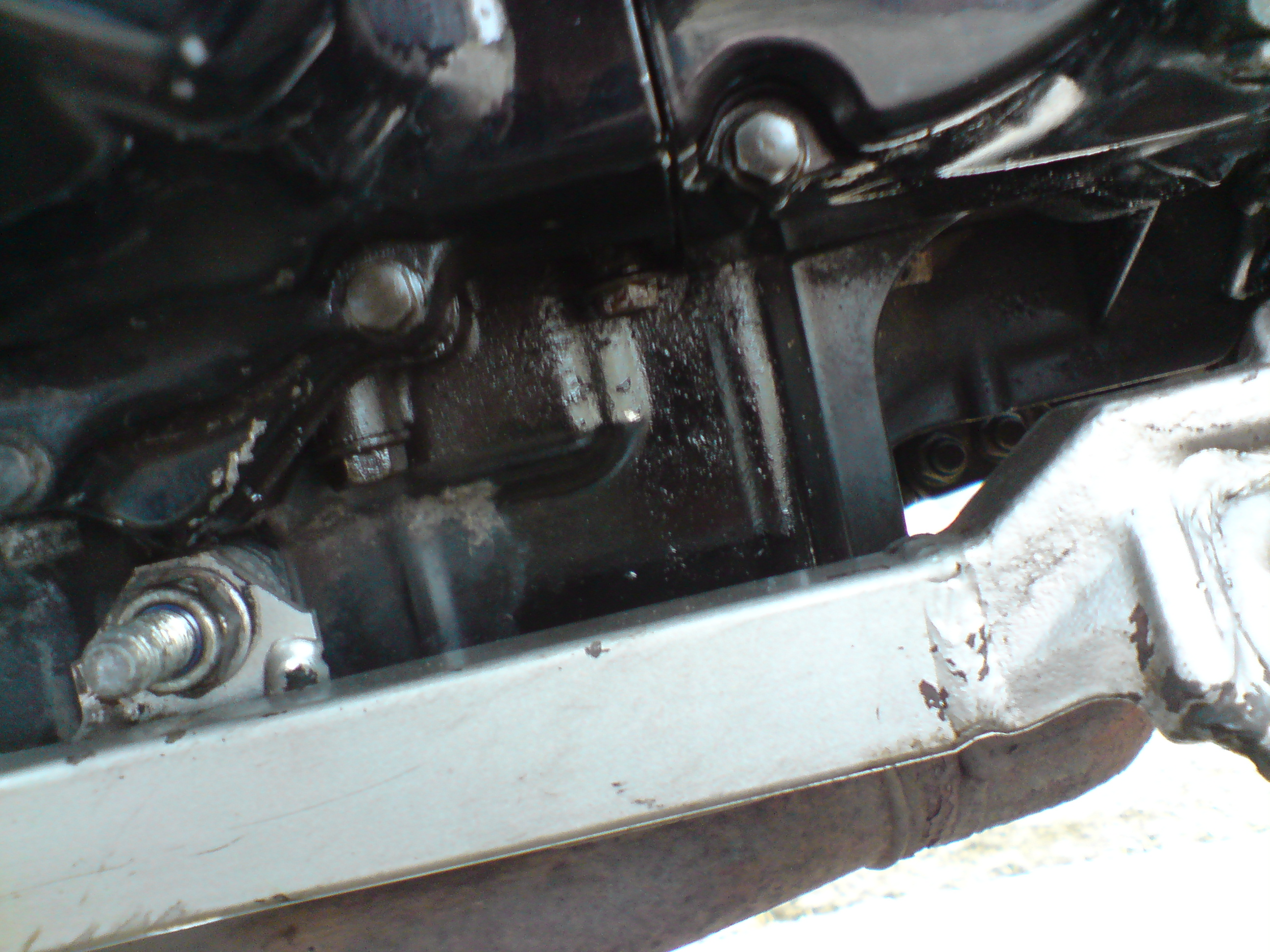

Mach ein Bild wo GENAU das Öl herkommt (im Zweifelsfall putzen, kurze Runde fahren, Foto machen).
Dann kann dir auch geholfen werden.

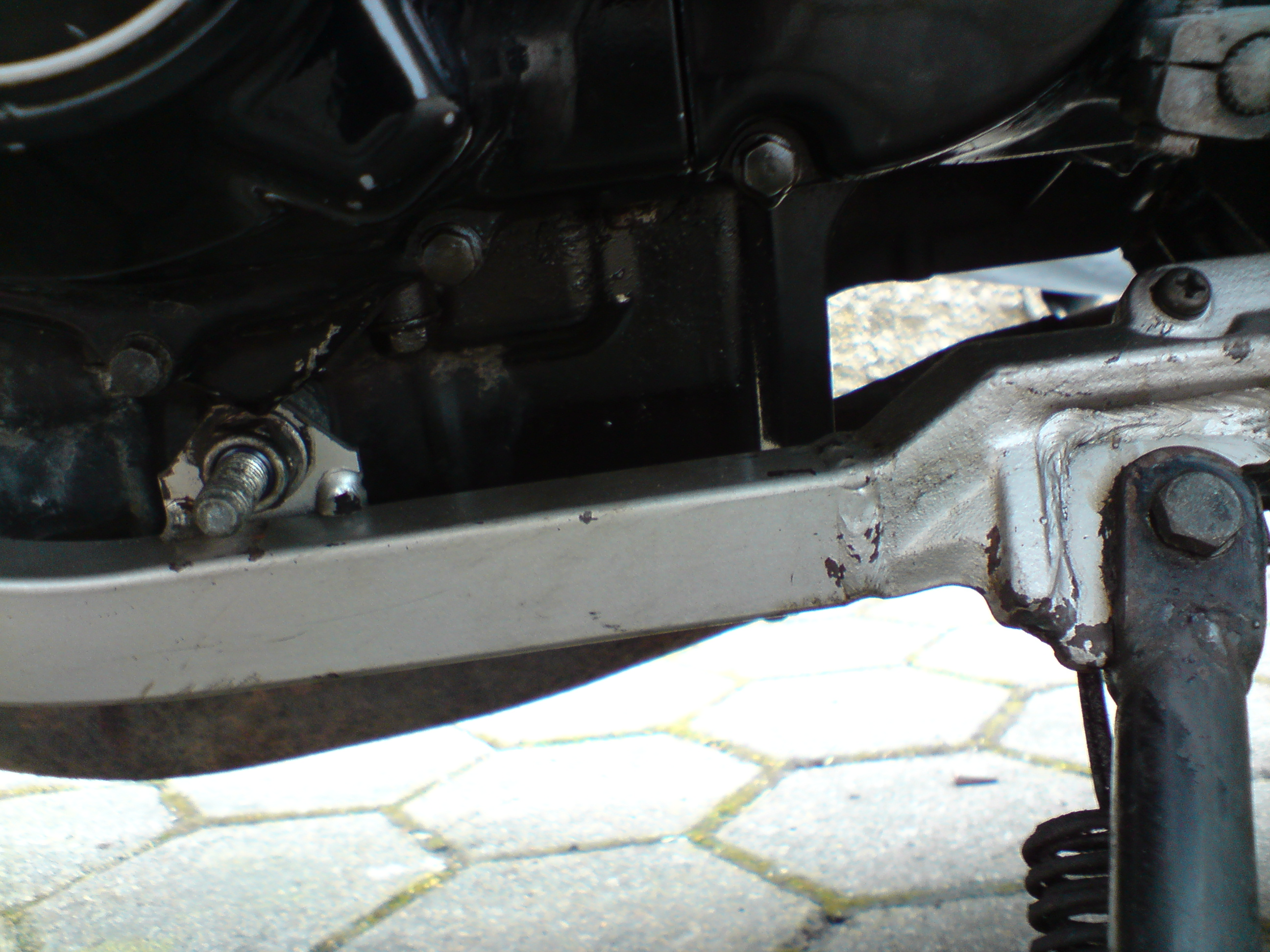

So mal 2 Fotos.. die ich gerade gemacht habe! Da läuft das Öl runter.. ist wie gesagt unter dem linken deckel... noch vor dem seitenständer.. hoffe man kann es ganz gut erkennen!

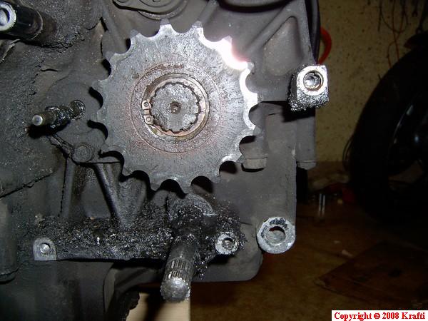

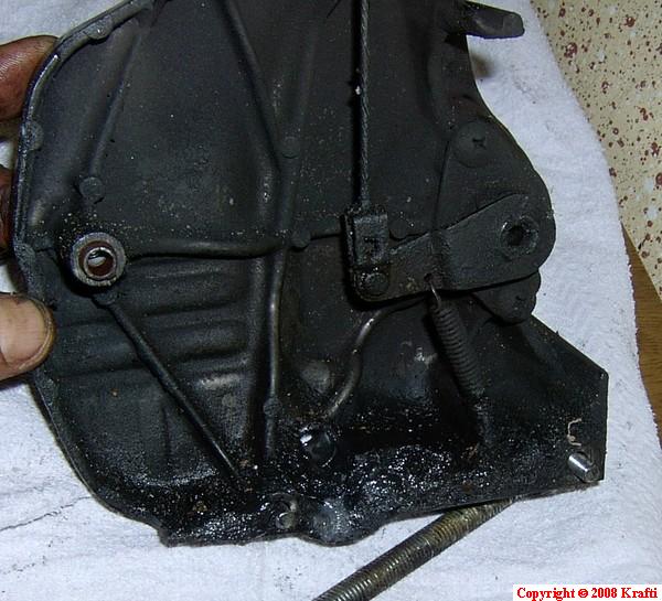

oftmals ist die Ursache Dreck im Kettenkasten
Sieht dann in etwa so aus:[attachment=0:smpqvovp]verschmutzung_im_Ritzelabdeckung.jpg[/attachment:smpqvovp]
Mal nachschauen... abbauen...
aber vorher die Stellung des Schalthebels markieren
und merken welche Deckelschraube wohin gehört (sind unterschiedlich lang)
Und zum Reinigen besser Handschuhe benutzen.

Nicht so anstellen, einfach Bilder und Realität vergleichen und machen!
Wenn es nicht nur altes Kettenfett war wirst du später sehen, wo es herkommt (evtl. einer der Simmerringe undicht...keine große Sache).
Jetzt weißt du auch, dass der "linke" Deckel Ritzelabdeckung heißt.
