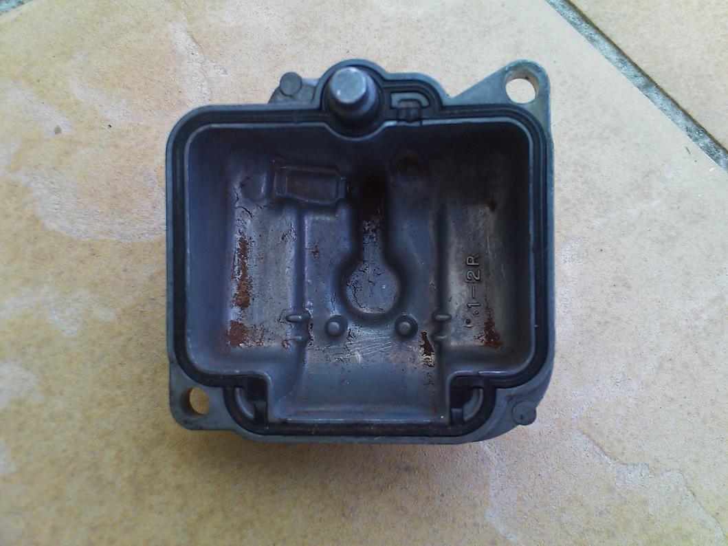

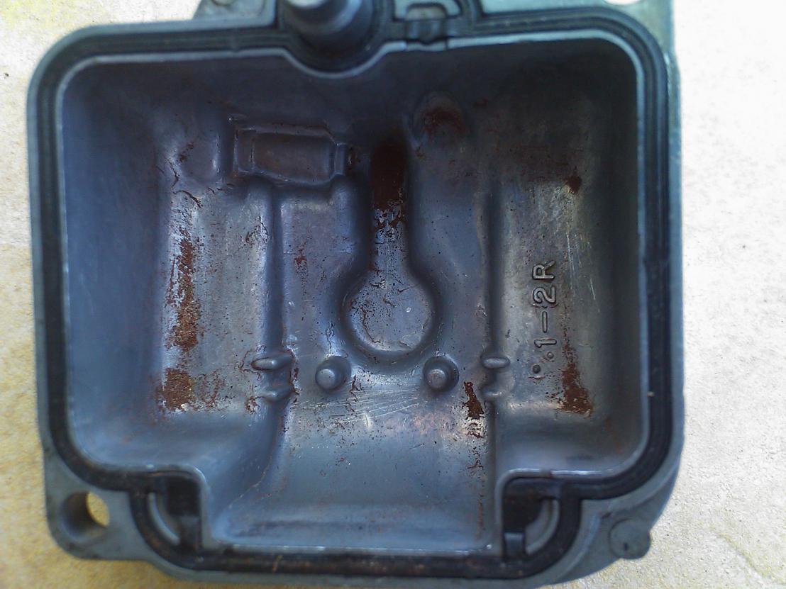

hab mal ein foto eines deckels der schwimmerkammern angehängt. hab mich schon gewundert, was das rot-bräunliche ist. könnte sehr gut rost aus dem tank sein, der hat nämlich kleine rostflecken.
was mach ich jetzt am besten?

erst mal den vergaser richtig reinigen. entweder selber machen (bremsenreiniger hat mir damals gute dienste geleistet) oder wenn es richtig gründlich werden soll,per ultraschallbad (sieh klassikfon). alles wieder zusammen bauen und versuchen ob es funzt. was du noch machen könntest, wäre den benzinhahn unter dem tank ausbauen(vorher sprit ablassen) und zu gucken, ob der filter vlt zu ist. sollte sich da extrem viel rost gesammlt haben bzw. dein tank von innen extrem am blühen sein (taschenlampe) würd ich nen neuen tank empfehlen. ich selber fand ja den tank der gs500 f ziemlich geil und hätt den auch mal fast an meiner gs verbaut (soll zudem weniger rostanfällig sein als der normale tank). wenn der gaser wieder läuft (wie oben beschrieben evtl. die gaser kits von louis nehmen). öl/filter und luftfilter (wenn der extrem nach sprit richt und anfängt aufzuquellen) wechseln. mopped starten und wieder freude haben

Bei Rost im Tank sollte man den Tank reinigen und versiegeln oder einen rostfreien besorgen. Alles andere bringt nur kurzfristig Abhilfe.
