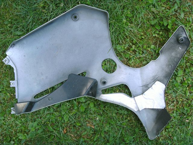

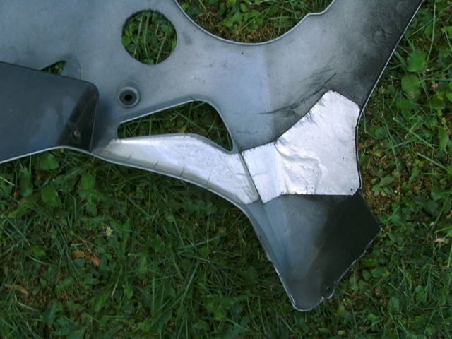

Alt 11.08.2013, 16:52:38   #15
Suzukiluggi
Registriert seit: 09.04.2008
Ort: 94315 Straubing
Alter: 84
Beiträge: 218
Kilometer: 87380
Das schaut so aus:

Alt 11.08.2013, 17:37:59   #16
Phenix
Benutzerbild von Phenix
Registriert seit: 03.09.2012
Ort: Südfriesland
Beiträge: 225
Kilometer: CBR600
Genau das habe ich gesucht. Vielen Dank Suzukiluggi!!
Habe gerade auch noch ein Bild bei mir gefunden, wo ich was sehen konnte und bereits aufgeklebt, genau wie es bei dir aussieht.
Nochmals vielen Dank, jetzt habe ich Gewissheit, dass es mir die Verkleidung nicht wegbrät.
