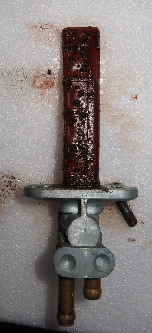

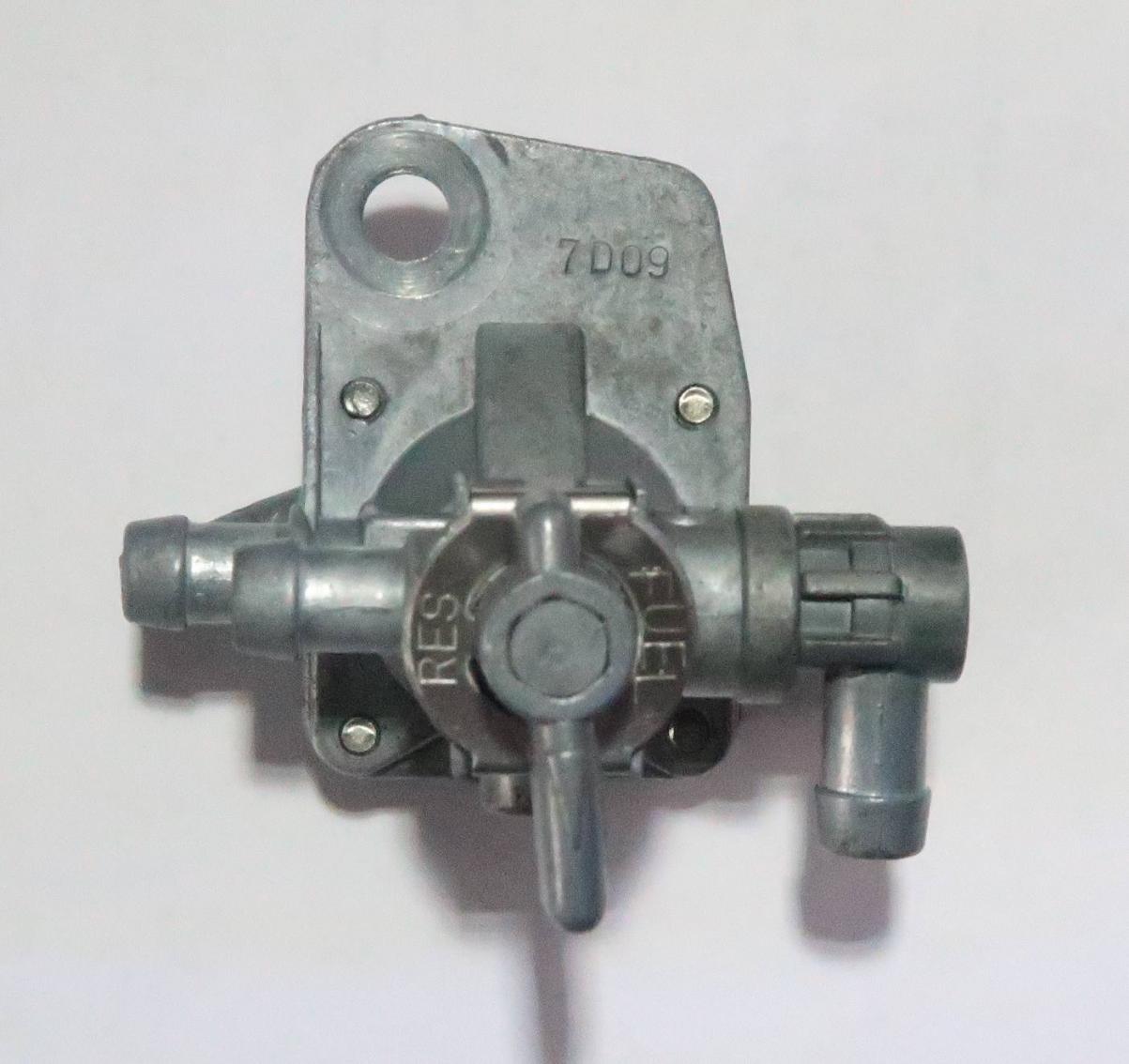

Klar ist schon mal, dass der Benzinhahn am Tank ersetzt werden muss, siehe Bild: Die Dichtung ist völlig platt, die Messinganschlüsse waren komplett dicht zugesetzt mit Korrosionsprodukten (auch in Stellung offen kam exakt Null durch), siehe weiteres Bild.
Ich habe ihn geöffnet, das geht ja leicht, weil da nur das Klemmblech abgenommen werden muss. Der weisse Kunststoffkegel mit seinen beiden Nuten (die auch komplett mit einer grünlichen Masse verstopft waren) wäre noch in Ordnung, aber beim Versuch das Sieb zu reinigen ist es praktisch zu Staub zerfallen. Dazu werde ich eine neue Frage im Kapitel "Vergaser-Kraftstoff" stellen, vielleicht kann mir da jemand Tipps geben...

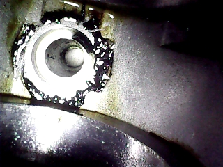

Zwischenstand:
Bin mittlerweile bei der zweiten Runde Tank-Entrostung, siehe LINK
Übung macht den Meister...
In der Zeit dazwischen kann ich am Vergaser weiter machen.

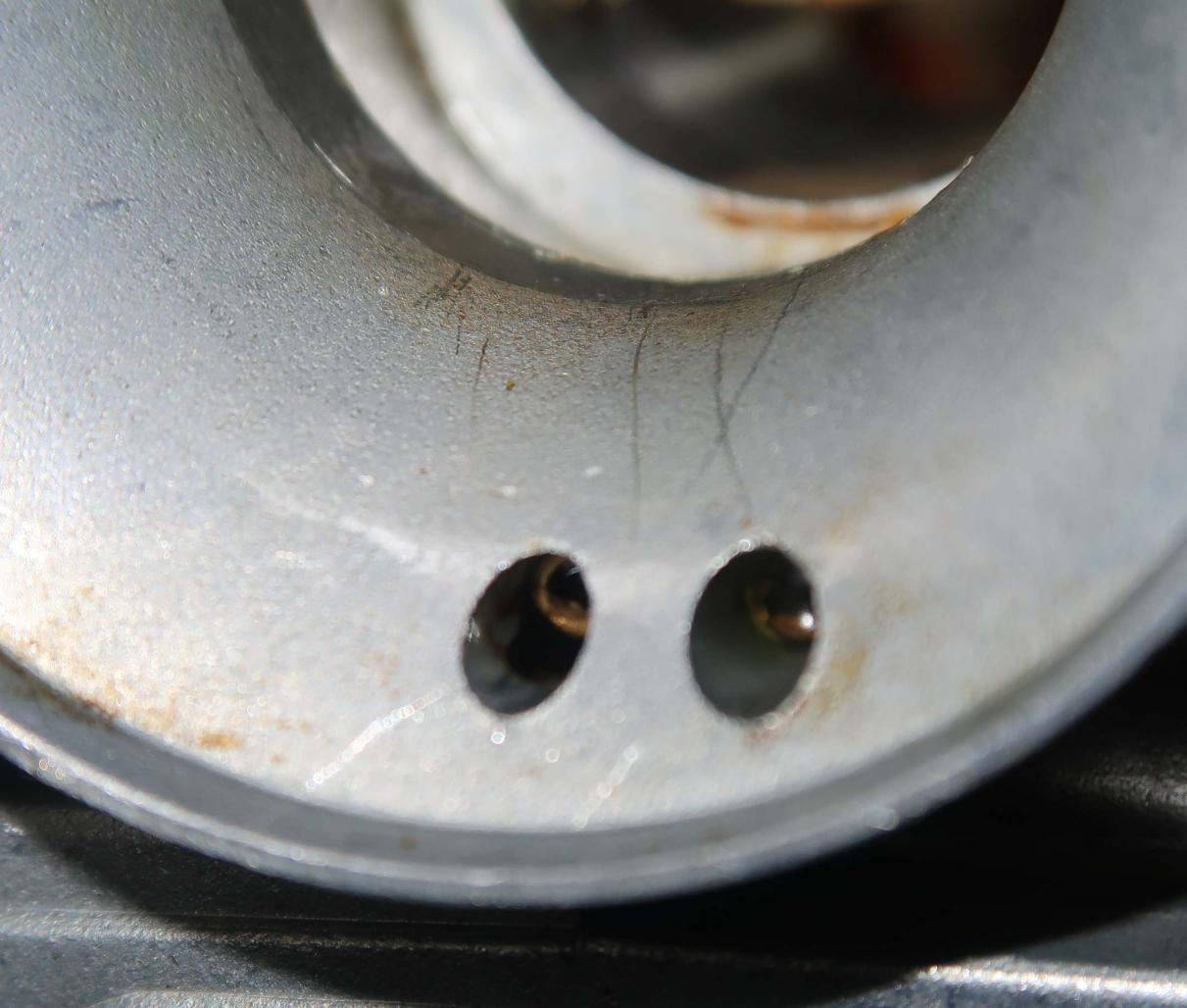

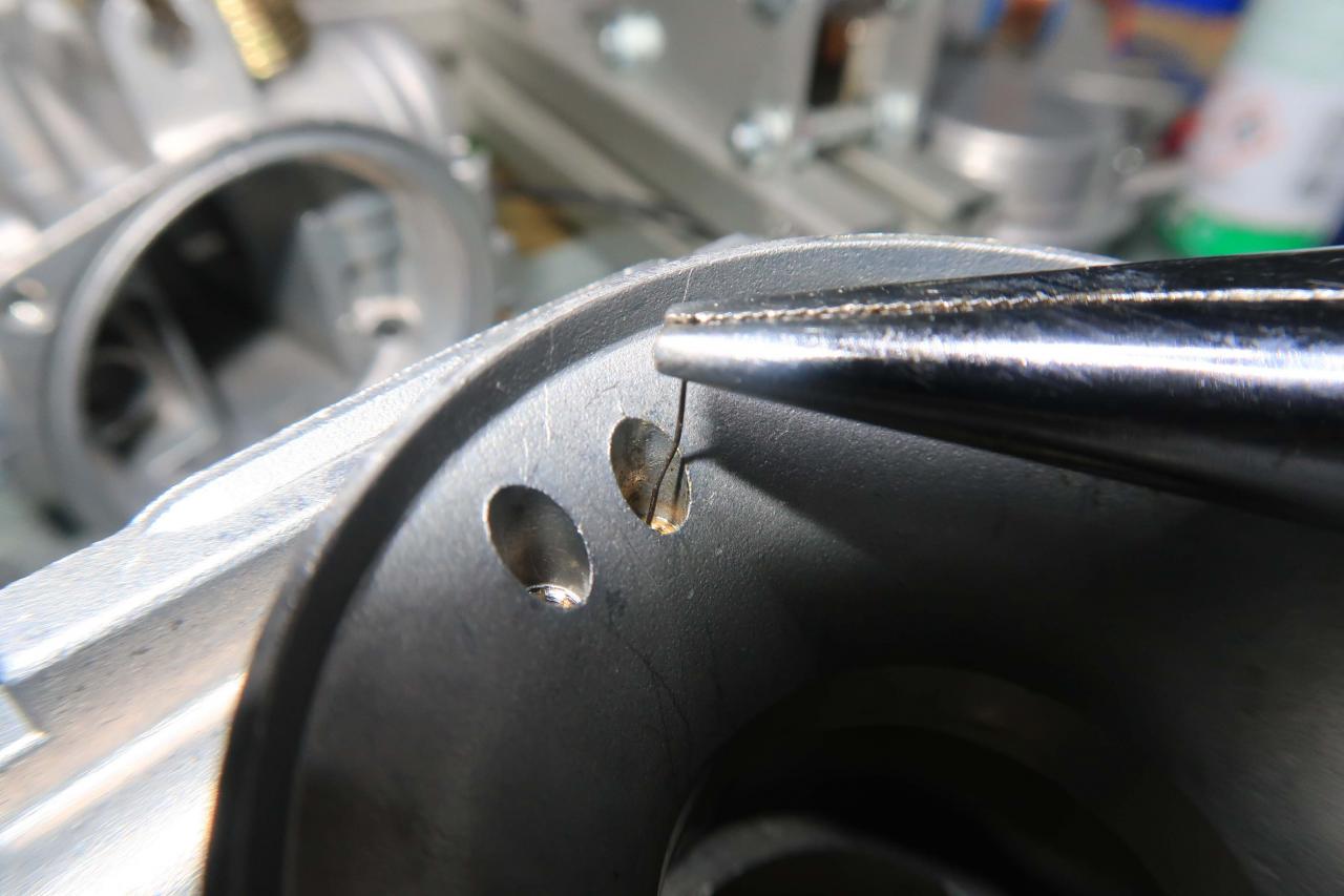

Ich habe ihn mittlerweile bis auf die Drosselklappen zerlegt.
Im innern finde ich, sieht er gar nicht soooo übel aus, wie ich es nach dem Tank erwartet hätte.
Die Dichtungen sind halt hinüber, die Drosselklappenwelle kann ich nach 3 Tagen Dauerbeschuss mit Rostlöser mit der Hand bewegen, wenn auch die eine Seite sehr schwer geht.
Ich habe die Vergaser auch geteilt, weil an dem einen Nippel die Dichtung erkennbar ihre beste Zeit hinter sich hatte, siehe Bild.
Auch andere Dichtungen haben mehr oder weniger Auflösungserscheinungen.
Das zweite Bild zeigt eine Dichtung unter einem der beiden Kunststoffeinsätze.
Im 3. Bild sieht man die geteilen Vergaser, und den einen Y-Kunststoffnippel der auch neue Formdichtungen braucht.
Der andere Y-Nippel (im Bild der obere) ist seltsamerweise "nur so" aufgsteckt und macht irgendwie einen etwas ausgeleierten Eindruck - ob der erneuert werden sollte?
Die Welle, die noch richtig schwer geht, ist die mit der großen Feder; ich nehme mal an, dass ich die auch noch ausbauen muss, oder was meint Ihr?
Danke für Eure Meinungen!

So, der neue Benzinhahn für den Tank ist schon eingetroffen, 33.-€.
Den zweiten Benzinhahn unten habe ich geöffnet und gereinigt - der sah gar nicht so schlimm aus, vermutlich weil durch den vertopften ersten schon nicht mehr viel angekommen ist.
Den porösen O-Ring habe ich ersetzt, wieder zusammengebaut, anschließend Funktion geprüft, funzt.
Grüsse
Jonny6x

Beim Freilegen des Vergasers habe ich diese Stelle gefunden, siehe Bild; ist da was drinnen, was man bei der Überarbeitung des Vergasers rausschrauben können sollte / müsste❓
Grüsse
Jonny6x

Es gibt Vergaser, da kann man eine oder sogar beide Düsen herausschrauben. Ansonsten sind die eingepresst.

Oh je:
Tja, bei mir ist offensichtlich die jeweils rechte eingeschraubt und die jeweils linke eingepresst.
Die jeweils rechte ist durchgängig, die jeweils linke scheint zu oder zugesetzt zu sein
So genau kann ich das nicht in dem Mini-Loch erkennen…
Kann mir jemand sagen, ob die Linken überhaupt offen sein müssten und wenn ja, wo sie dann hinführen müssten?
Dann könnte ich auch mal von der anderen Seite mit Druckluft reinblasen…
Bin für jeden Tipp dankbar.
Jonny6x

Offen und durchgängig müssen beide sein. Mit Geduld und einem ganz feinen Draht (ich habe zB meiner kleinen Messingbürste dafür eine Borste ausgerissen) kriegst du die wieder frei.

Zwischenbericht aus dem Bastelkeller:
Konnte leider keinen Hinweis in irgendeinem der Videos finden, wo die eingepresste, in Fahrtrichtung rechte Düse hinführt. In meinem Reparaturhandbuch ist sie bei der Beschreibung des Vergasers gar nicht erwähnt.
Ich habe die Vergaser ja jetzt seit mehreren Tagen abwechselnd mit Balistol, Rostlöser, Aceton oder wässriger leicht alkalischer Reinigungslösung im US-Bad behandelt.
--> Die Teile sehen jetzt aus wie neu, siehe Bilder.
--> Die Drosselklappenwelle geht mittlerweile 1 A.
UND:
Der Tipp mit der Borste von Takoda war gut: Ich habe aus einer Drahrbürste eine Stahl-Borste mit 0,2 mm verwendet, siehe Bild.
--> Beide Düsen sind jetzt wieder frei
Am Vergaser sollten jetzt alle mir bekannten Schwachstellen beseitigt sein, es kann also demnächst der Zusammenbau beginnen...
