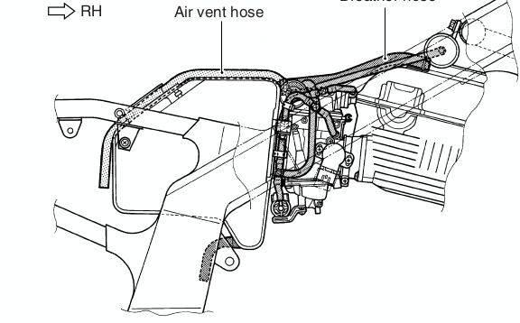

Er meint warscheinlich den Entlüftungsschlauch (Air vent house), der am T-Stück oben zwischen den Vergasern hängt. Da kanns rauskommen, wenn die Nadelventile nicht zumachen, oder die Benzinleitung falsch angeschlossen ist.
Hits:	4091
Größe:	62,2 KB

Also wenn der Spritpegel im Vergaser schon so hoch steht, daß er die Airbox geflutet hat- und dort nichts zum Ablauf rausläuft ?
Sonst kommt der Sprit nicht so hoch. Angesichts, daß der "Entlüftungsschlauch" auch über die Airbox gehen sollte, müsste es dann ja auch schon zum durchnässten Luftfilter rauskommen.
Oder hab ich jetzt nen Denkfehler?

Nein, der Entlüftungsschlauch geht nicht in die Airbox, sondern ins Freie! Der hat mit Filter und Airbox nichts zu tun. Und da schießt der Sprit raus, wenn die Ventile nicht schließen - logischwerweise, da der Tank ja viel höher ist und entsprechend Druck in der Leitung ist.
Das was du meinst ist der Olentlüftungsschlauch vom Motorgehäuse-Druckausgleich - der geht in die Airbox - nur der hat wiederum nichts mit dem Sprit zu tun......

Und da der Schlauch ÜBER die Airbox verlegt ist, geht der Sprit in Motor und Airbox!

Nein, es rinnt einfach daneben runter - glaub mir, bei meiner F ist das auch so. In die Airbox kommt da nichts.

Und wenn da jemand den Entlüftungsschlauch vom Vergaser an die Motorentlüftung vom Ventildeckel angeschlossen hat? Das bringt ganz schön Unruhe in die Schwimmerkammer
Alt 15.06.2021, 14:46:52   #16
Beiträge: 3.412
Hui... das muß man aber auch wollen, die beiden Schläuche sind so unterschiedlich in der Länge und im Durchmesser, ich kann mir nur schwer vorstellen, daß man die im Tran vertauscht...
Alt 15.06.2021, 20:02:05   #17
Beiträge: 5.311
Da würde er kaum mehr fahren, denn dann würde der ganze Sprit in den Motor schießen!
Das überhaupt Sprit da rauskommt, kann nur passieren, wenn man die Schwimmerkammer (sehr schnell) überschwemmt (reicht die Zeit nicht, das der Sprit durch die Düsen abfließt und schießt daher oben raus), oder man schmeisst die GS um.
Ob jetzt die Schwimmer hängen oder irgendwo Schläuche falsch angeschlossen sind und das verursachen, kann uns nur dxktor sagen.

Das Benzin kam aus genau dem Entlüftungsschlauch, der auf der Grafik von AmigaHarry abgebildet ist. In den Schwimmerkammern sind oben ja zwei Durchgänge Richtung T-Stück, durch die es die Suppe dann gedrückt hatte. Nachdem ich den Vergaser gestern noch einmal komplett zerlegt hab und die Schwimmer eingestellt sowie mit neuen Ventilen bestückt habe, läuft es jetzt endlich nicht mehr aus und ich konnte eine Proberunde drehen.
