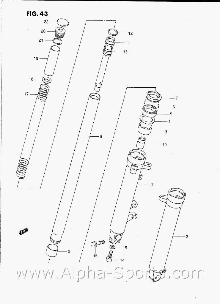

Alt 21.07.2008, 15:40:48   #68
overfloh
Benutzerbild von overfloh
Registriert seit: 23.03.2007
Ort: Oberhausen
Beiträge: 863
Standard Re: simmerringe wechseln
ist zwar nicht bunt, aber dürfte trotzdem weiterhelfen

Zitat von maiden
Was hat das eigentlich mit dem Dichtring an der unteren Gabelverschlußschraube auf sich,
muss dieser gewechselt werden oder wird es wie beim Oelwechsel "nur" empfohlen?
meinste nr15. ? die kannste wiederverwenden

nicht vergessen die sicherung (nr6) rauszunehmen. und dann mit nem kräftigen ruck auseinander ziehen. evtl. sogar zu 2.
wenn du die gabel über nacht leer laufen lässt, vermeidest du auch weitesgehend ölspritzer, wenn die gabel ruckartig getrennt wird.

hab da mal noch ne Frage wegen Schraube Nr.14 .
Wie fest zieht Ihr die an, mit Krarft oder halt drei Fringern?
Denke da was von 14Nm irgendwo gelesen zu haben.
mfg maiden
Alt 16.09.2008, 22:35:40   #73
dafreak211
Benutzerbild von dafreak211
Registriert seit: 09.08.2008
Ort: Wiesloch
Beiträge: 84
Kilometer: 18500
Zitat von maiden
Hy,
mfg maiden
Im blauen Reparatur-Handbuch steht 15-20 Nm. Ich habe das vor 3 Wochen einfach mit etwas Kraft gemacht, da mein Drehmomentschlüssel erst bei 28 Nm anfängt. Soweit ich weiß soll da beim Einbau auch noch Schraubensicherung dran (korrigiert mich, falls ich falsch liege).
