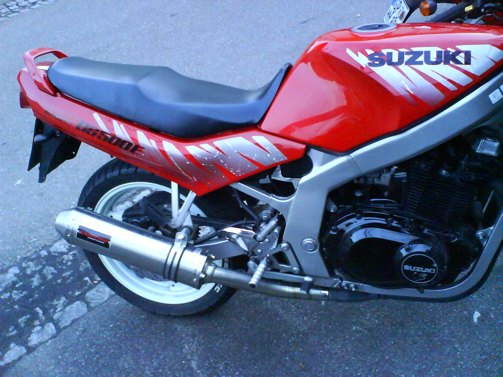

Alt 13.03.2009, 19:24:19   #60
Syrincs
Standard Re: Takkoni Sammelbestellung
hallo!
Auspuff ist angekommen und montiert.
Bin zufrieden damit.
Sound ohne DB Killer ist wahnsinn! mit Killer find ich den Sound etwas schwach. Werde demnächst einen Ersatz DB-Killer bauen (lassen), der dann etwas "frei-atmiger" ist.
Aussehen tut der Auspuff super! Montage war ohne ernste Probleme. Jedoch frage ich mich wo das Wasser-Ablass Loch ist.
kleine Mängel in der Verarbeitung sind (nur) bei genauer Betrachtung zu erkennen.
Nun aber eine schlechte Nachricht:
Meine Maschiene hatte im kalten Zustand bei kaltem Motor sehr schlechte Gasannahme. das Problem ist schlimmer geworden durch den ESD! (habe gleichzeitig noch nen neuen ori luffi verbaut)
jetzt kann ich unter 3000rpm nur noch sehr wenig gas geben, sonst ruckelt sie nur und tut ganz schlimm (motor läuft zu mager) vermutlich liegt das an einer falschen Vergaser einstellung. wird aktuell hier diskutiert. http://forum.gs-500.de/viewtopic.php...546379#p546379
Bilder werd ich warscheinlich morgen machen.

Alt 13.03.2009, 20:01:44   #61
Benni
Dein mageres Gemsich wird durch den Auspuff und den offene LuFi noch weiter abgemagert sein.
Einfach mal den Düsennadel Clip eine Kerbe weiter runter packen.

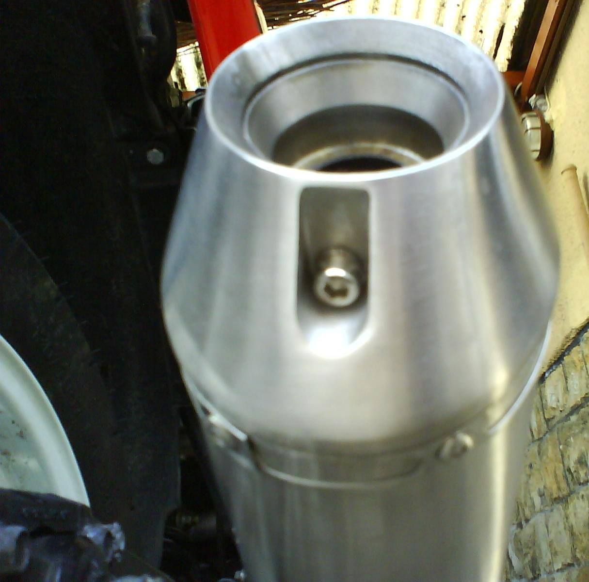

Alt 15.03.2009, 00:23:54   #66
Syrincs
Hier ein paar Bilder des ESD. sieht echt schick aus
