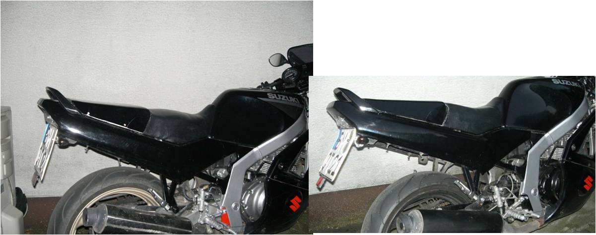

Alt 19.04.2009, 20:17:27   #72
papamopps
Standard Re: Heckhöherlegung
Hier ein vorher nachher Bild...
Hits:	626
Größe:	68,4 KB

Oh, hier gings ja richtig ab mit Diskussionen!
Hab jetzt eine HeHö aus dem RF600 Forum für 6,50 inkl Versand!
Da bin ich mal gespannt, ob ich Probleme beim Einbau bekomme oder obs einfach passt!
Und mit dem erhöhrten Druck auf die Handgelenke: Bei den Standartstummeln?
Naja, werds auf der Sternfahrt ausprobieren und wenns mir nicht gefällt, dann verklopp ich die halt wieder, weil nur wegen sowas n Lenkerumbau muss nicht sein (weil mir der Umbau auch nicht gefällt!)

also mitlerweile gefällt mir das hoheheck....
und der hintern ist höher....besonders mit der aufgepolsterten Sitzbank. stehe komplett afurecht an der ampel...keine kniebeuge mehr...
Handgelenksdruck bei Stummeln geht auch....
und Autobahn fährt sich wie immer....ohne flattern oder so....
und besser aussehen tuts auch...
