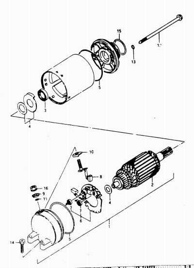

Alt 01.11.2009, 19:37:45   #57
der Motor läuft sogar vorbildlich
am besten nimmst du den Anlasser mal aus dem Motorgehäuse und schaust dir das Ding genauer an
Ich kenne mich da nicht aus , ob es sich lohnt da etwas zu überholen , oder ob man sich besser gleich nen gebrauchten besorgt
