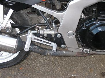

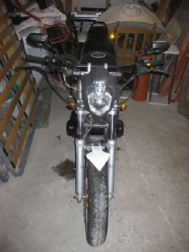

Standard Aktuelle Bilder
wie der Titel schon sagt habe ich Heute mal Aktuelle Bilder gemacht
Hits:	903
Größe:	69,6 KB
ID:	8369   Klicke auf die Grafik für eine größere Ansicht
Hits:	806
Größe:	82,6 KB
ID:	8370   Klicke auf die Grafik für eine größere Ansicht
Hits:	684
Größe:	32,4 KB
Alt 04.10.2010, 17:51:47   #70
Dreh mal den lenker vernünftig.
Ist doch kein Geweih
Mit etwas Pech mäkelt der Graukittel bei der Abnahme der Gimbelrasten an den Soziusrasten.
Um die Gimbelanlage im Zweipersonenbetrieb fahren zu dürfen, müssen die Soziusrasten ebenfalls zurückverlegt werden.
Hier kannst du die Rückverlegungsadapter sehen:
http://gs-500.info/images/2/2f/Panther164.jpg
(die bekommt man für knapp 70€ inkl. Rasten bei Gimbel)
Edit:
Autsch, ich seh grad deine Scheinwerferhalterung.
Hast du den übriggebliebenen Federweg schon gemessen?
Sind bei der GS 120 mm!

bevor ich die festen sozius rasten verbau bau ich keine dran
das mit dem licht ist bis zum winter eine notlösung
mir passt der lenker so
Alt 04.10.2010, 18:08:04   #72
Die Rasten gibt es auch klappbar.
Ohne Soziusrasten wird dir evtl. die Zulassung als Zweisitzer gestrichen.
Eine Notlösung, die dir beim kräftigen Anbremsen nen noch früheren Anschlag verschafft?
Das würde ich 2x überlegen (oder einfach aufbocken und messen, ob du zwischen Staubkappe und Lampenhaltergummi noch 12 cm Luft hast).
Wenn du so nen Buckel machst/so ein breites Kreuz hast ( ), solltest du einen breiteren und flacheren Lenker verbauen (oder einfach nach hinten drehen bis der Lenker gerade ist und dann ne Proberunde fahren...).
Sieht so nicht nur bescheiden aus, sondern hat auch Nachteile beim Bremsflüssigkeitswechsel/Füllmengenkontrolle.

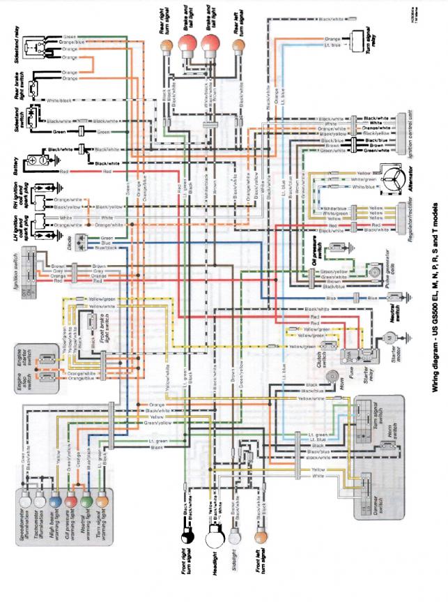

kann mir mal jemand Helfen den Koso Tacho anzuschliesen
Alt 22.12.2010, 21:13:25   #86
bigimotik1988
Registriert seit: 20.09.2009
Ort: hamburg
Beiträge: 884
hast du die anleitung nicht dazu bekommen?
hier im forum gibts schon ein paar threads zum koso , musste mich da auch mal einklinken, läuft seitdem prima
Alt 22.12.2010, 21:48:52   #87
DavidE
Benutzerbild von DavidE
Registriert seit: 23.05.2010
Ort: Isen
Beiträge: 553
kann ich den tacho auf den originalen kabelbaum vom alten tacho klemmen
klappt das ned
Alt 22.12.2010, 22:08:08   #88
bigimotik1988
Ort: hamburg
Beiträge: 884
der originale hat dochn paar mehr kabel als der vom koso, das is nich nur plug and play. hol dir ein schaltplan von der gs und vom koso
dann siehst du was zusammengehört

hier mal ein schaltplan. unten links hast die ganzen birnen vom tacho. bei gswiki steht auch noch was dazu
koso schaltplan gibs überall bei google

kann mir jemand für den SV 650 Hinterradumbau die zwei Distanzen drehen hab bei mir in der gegend schon etliche Firmen abgeklappert die machen es nur für Firmen und nicht für Privat Personen
wäre echt super wenn mir jemand das auftreiben könnte
achja für den nächsten Winter hab ich schon was Geplant da kommt dann der Heckumbau soll das Heck werden

so hab Heute mal was gemacht an meinen Bike gemacht
anbei der neue Stand wie es ausschaut
Lenker LSL Dragbar
Scheinwerfer höher gesetzt
Schmutzfänger vorne von Gemo Fighter
Lackiert wird wenn der Lacksatz von Jim Knopf da ist
Farbe noch keine Ahnung vielleicht bleibt sie auch Weiß

Der Schmutzfänger ist ja echt ne Geschmackssache...
Der ist viel zu schmal irgendwie...
Der Scheinwerfer wiederum gefällt mir ganz gut
ChainCam 808 Test mit GS 500E
Alt 07.01.2011, 00:52:07   #95
Das Schutzblech sieht ein wenig verzogen aus...sieht aber vielleicht nur so aus.
Haste ein Gutachten dazu bekommen?
Bin gespannt, ob das dem Graukittel genügend Spritzschutz bietet (der ist nach STVZO ziemlich genau reglementiert, nach EG-Richtlinien muss er nur "ausreichend" Spritzschutz bieten).

hab ein Teilegutachten dafür

Sieht sich aus das Gemo Fighter Schmutzfänger, was hasten dafür bezahlt ?
Alt 07.01.2011, 15:54:12   #98
Ich staune, dass der ein Teilegutachten für die GS haben soll...
Ein Materialgutachten verlangt nach einer ganz anderen Abnahme (Einzelabnahme) und ist auch kein Garant für eine Eintragung mehr.

auf eine einzelabnahme mehr kommt es auch wieder ned an muss eh die SV 650 Felge sowie GSX Felge und die Fussrasteranlage abnehmen lassen
ja ist von Gemo Fighter glaub das waren 40 Euro

kannst mal ein bild von der seite machen, wie das mit dem mt03 scheinwerfer aussieht? wie weit steht der bei dir ab? ich krieg mein nicht viel näher dran irgednwie. wie hast den fest gemacht?
