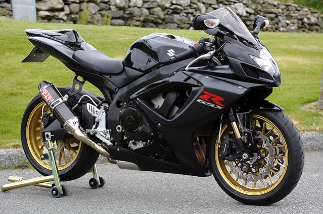

Alt 06.05.2013, 19:35:16   #59

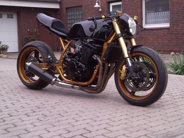

mach den Rahmen auch Gold!
Beispiel anbei:
Hits:	1388
Größe:	55,6 KB
Alt 06.05.2013, 19:40:07   #60
Ich glaube, der Rahmen in gold würde den Rahmen sprengen
In deinem Bild, Jim, ist der Rahmen ja recht Rööhrich und nicht so massiv zu sehen wie bei der GS
Alt 06.05.2013, 19:43:14   #61
Da der Russe aber ne VVK fahren will dann geht das wieder. Muss man halt drauf achten, dass man nen Altgoldfarbton findet, der etwas dunkler ist und dann wirkt das Edel.
Und wenn mann schon was schönes bauen will, dann sollte man sich auch schon etwas anstrengen
PS: wäre halt mein Geschmack!
Alt 06.05.2013, 19:53:51   #62
Jetzt bin ich doch sooooo stolz auf meinen schönen Schwarzen Rahmen. Aber die Schwinge müsste ich noch machen. Evtl. mach ich die noch in Gold.
Alt 06.05.2013, 19:56:18   #63
Das soll jetzt nur ein Farbbeispiel sein ....
Hits:	1285
Größe:	63,4 KB
Alt 06.05.2013, 19:57:37   #64
Die Schwinge ist aber schwarz
Alt 06.05.2013, 19:58:31   #65
Stimmt. Dann wird meine wohl auch schwarz
Alt 06.05.2013, 20:03:21   #66
Kein Thema, ist ja Dein Moped

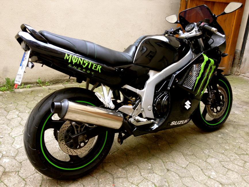

Alt 11.05.2013, 17:13:51   #68
Update Projekt 1: Progressive Gabelfedern vorn und 650er Federbein hinten. Ich habe die Gabel noch etwas nach oben durchgeschoben. Jetzt wird die GS-Version hoffentlich dem Namen "Supersport" gerecht!

Alt 11.05.2013, 18:04:07   #69
Die Stahlflexleitung hätte ich schwarz ummantelt geordert.
Den Ausleger für den Reflektor am Kennzeichenhalter solltest du noch runterbiegen, dass der Reflektor 90° zur Fahrbahn hat.
Zwischen Verkleidung und Fender ist noch genug Platz wenn du Kiste voll einfedert?
Das Design finde ich schick. Wirkt jung und frisch und die Scheibe vorn kommt optisch auch gut!

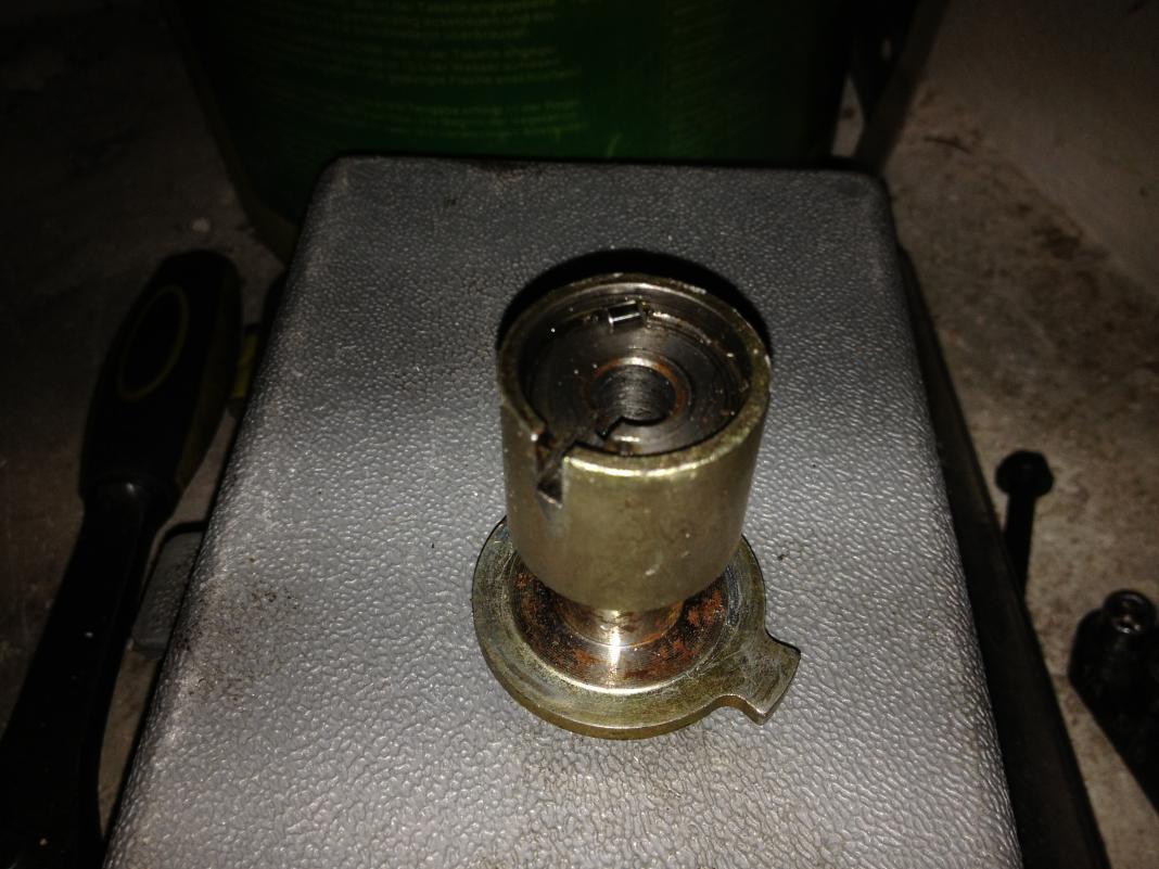

Zurück zu Projekt 2.
Es gibt ein Problem...

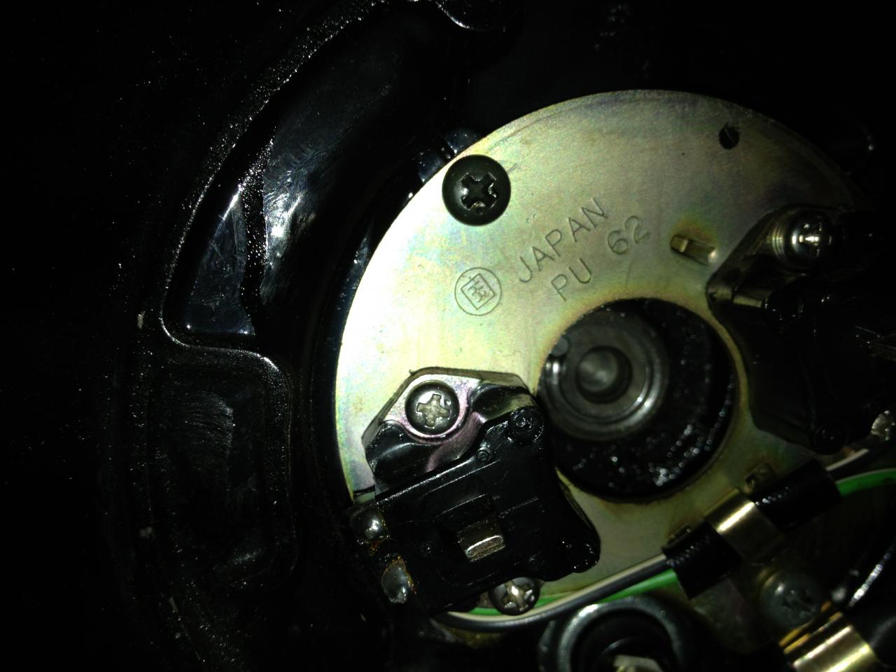

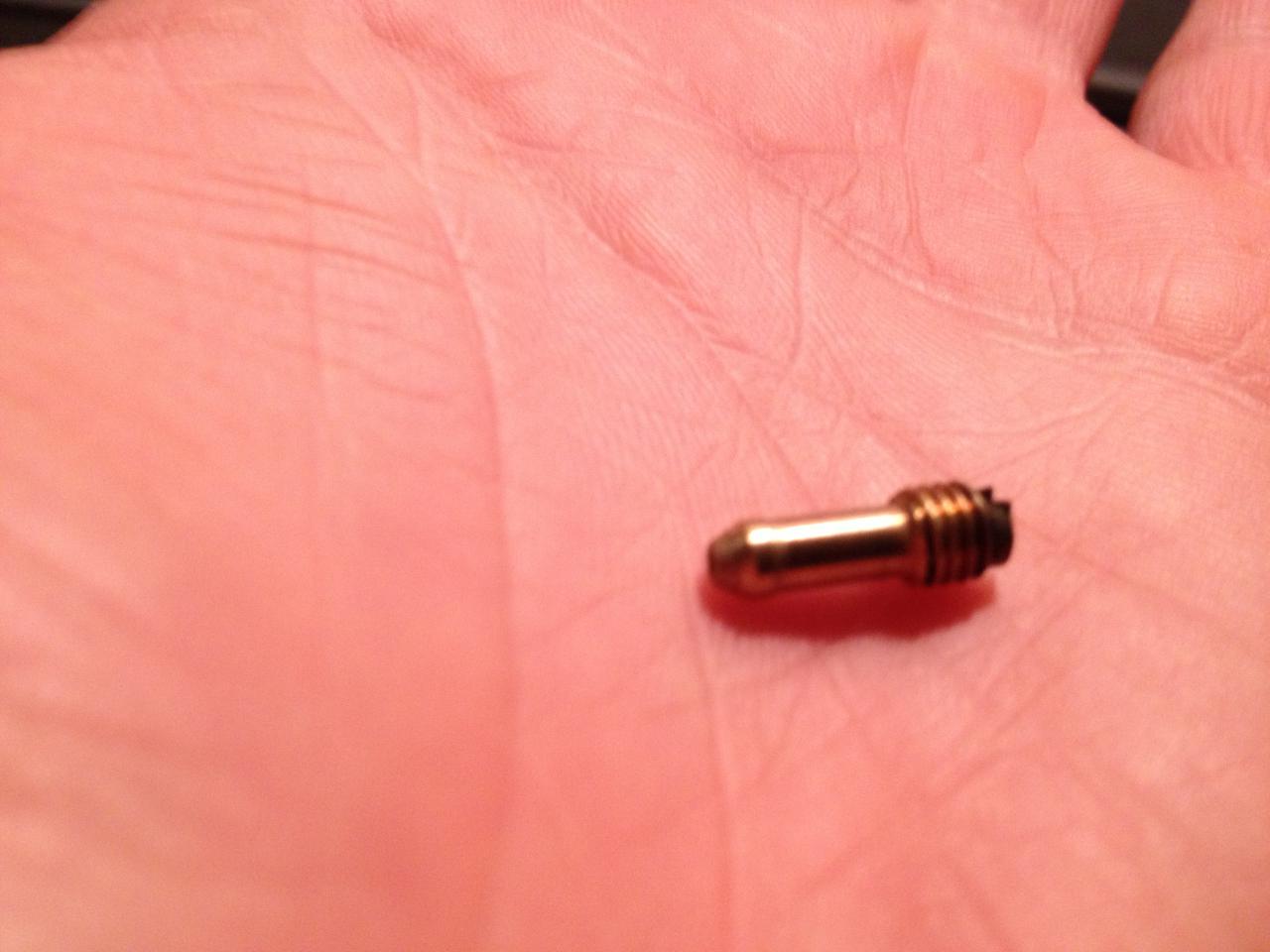

Beim Versuch das Polrad auszubauen ist mir ein Fehler unterlaufen. Ich habe mich am WIKI orientiert.
Man muss für den Ausbau natürlich beide Seitendeckel entfernt haben. Als erstes löst man die Schraube, die das Polrad auf der Kurbelwelle fixiert. Vorsicht: Die Kurbelwelle muss am anderen Ende mit dem 34er Maulschlüssel fixiert (gegenhalten) werden. Die Schraube ist etwas schwierig zu lösen, da sie werksmässig mit Schraubensicherung und 110 bis 130Nm Drehmoment angezogen ist...
Soweit so gut ich setze also die Ratsche aufs Polrad und den Schlüssel an den Zündgeber. Fest drehen... Und dann ist es auch schon passiert. Das kleine Näschen am Impulsgeber ist abgebrochen und hat mehr oder weniger in das Lager? eingekerbt (es liegt oben auf dem Zündgeber im ersten Foto)
was soll ich jetzt machen? Muss der Ganze Motor zerlegt werden?

Alt 13.05.2013, 22:05:57   #71
Der Pin ist doch nur in das Loch der KW eingesteckt, das steckste wieder rein und schraubst den Zündrotor wieder drauf.
Edit: Sollte dein Pin abgebrochen sein, dann versuch dein Glück mal mit WD 40 und nem Magneten. Der Pin ist glaube ich was länger als das Teil was bei dir drauf liegt, aber der ist auf jeden Fall gesteckt.
Alt 13.05.2013, 22:07:15   #72
Der ist abgebrochen und da steckt noch ein Rest drin
Alt 13.05.2013, 22:08:23   #73
Siehe meine Ergänzung oben...
Alt 13.05.2013, 22:09:59   #74
Danke da bin ich beruhigt....
Dieses Polrad sitzt aber verdammtnochmal fest drin!!!

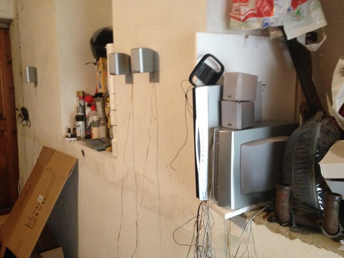

Ich auch. Und ich hätte den Tank der neuen GS verwendet.
Gruß, der Mattis
- Bitteschöööön!!!
Hab jetzt auch Surround-Sound in der Garage

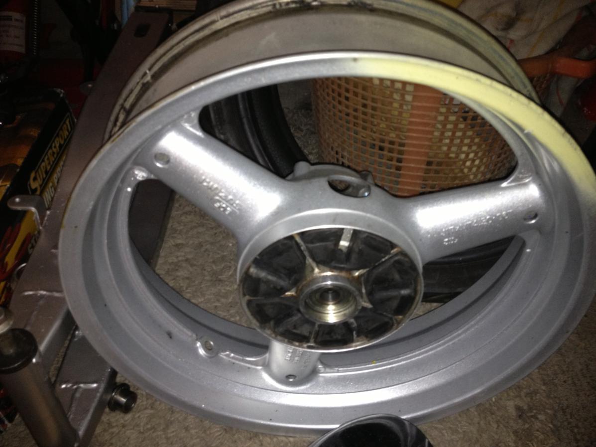

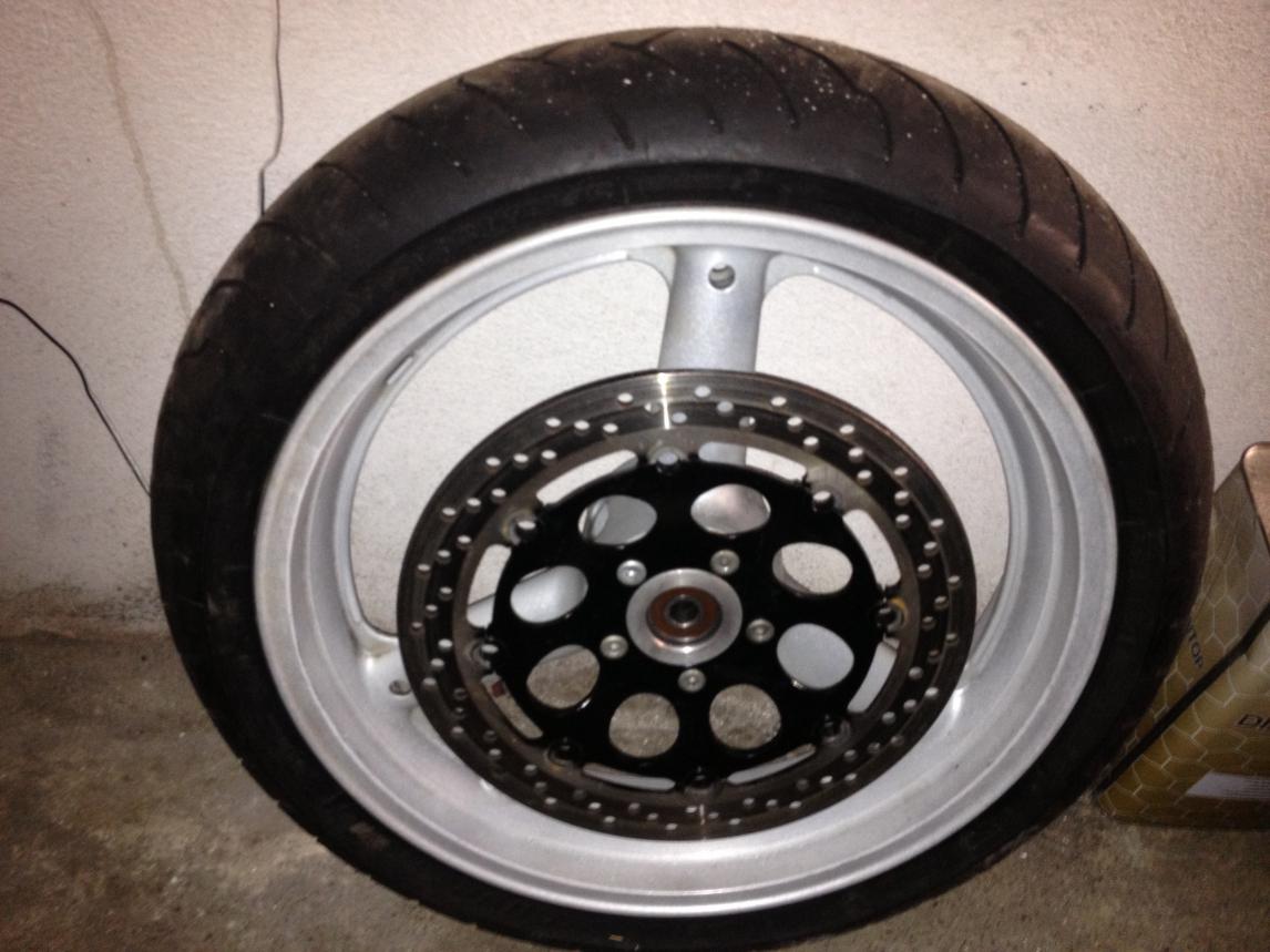

Alt 07.06.2013, 12:40:17   #76

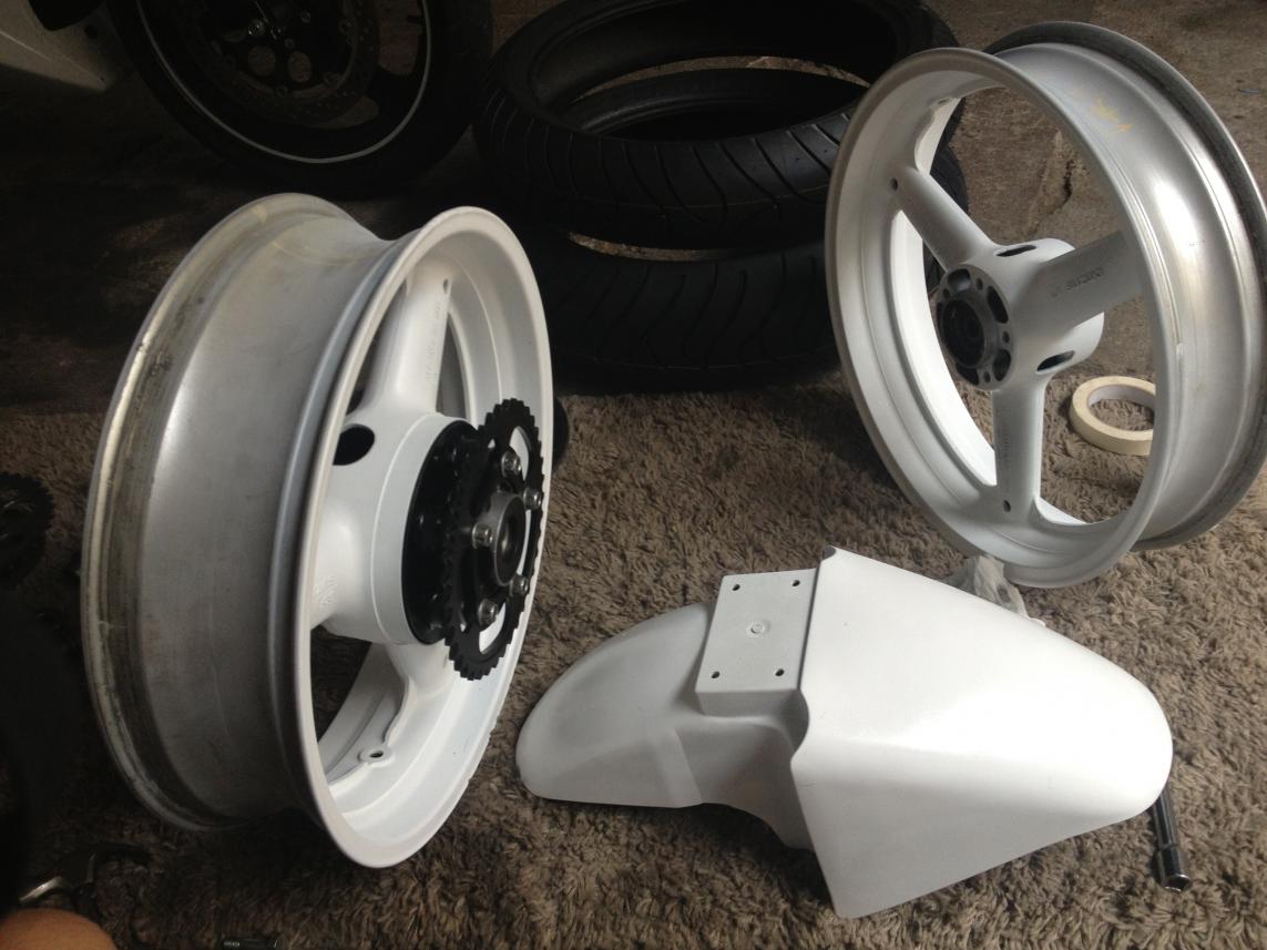

Neue Felgen
Hits:	1187
Größe:	104,9 KB
ID:	16782   Klicke auf die Grafik für eine größere Ansicht
Hits:	1153
Größe:	104,0 KB
Alt 07.06.2013, 13:30:34   #77
Auch schick in silber
Alt 07.06.2013, 13:44:59   #78
Hab mir auch kurz überlegt die Felgen silber zu lassen, aber das Farbkonzept steht: Schwarz-Gold

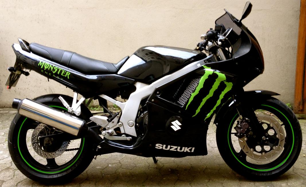

Alt 04.07.2013, 16:21:40   #83
So ... das "Monster" ist verkauft.
Jetzt steht eine Gs500f von 2006 in meiner Garage.
Ich warte noch auf ein paar Teile - wenn alles klappt wird sie hier nächste Woche präsentiert.

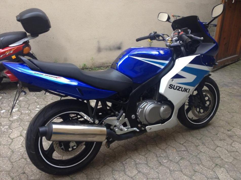

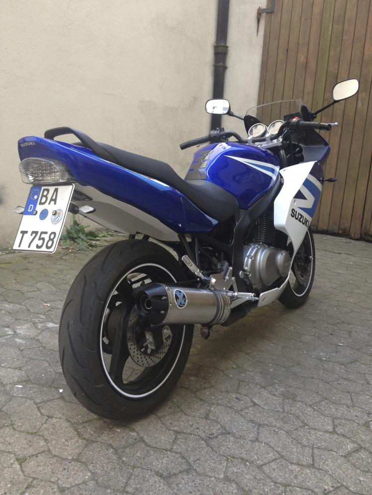

Alt 11.07.2013, 10:30:21   #84
Wie angekündigt meine "neue".
BJ 06, 1800km (nein - ich habe keine Null vergessen!)
Umbau aktueller Stand:
B4 Umbau vom Monster übernommen - aber Felgenringe jetzt weiß
Miniblinker, LSL-Fußrasten
Was noch geplant ist:
Heckunterverkleidung Balu mit Klarem Rücklicht
Felgenumbau SV650 - GSX650F mit 160-120, Felgen Weiß mit Blauem Felgenringen.
Sportauspuff
GSXF-Fender
Fertigstellung sollte Ende August werden!
Ich halte euch auf dem Laufenden

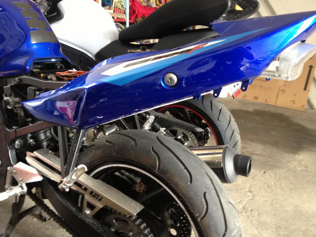

Hits:	1245
Größe:	111,5 KB
Geändert von Russedeluxe (05.08.2013 um 22:04:08 Uhr)

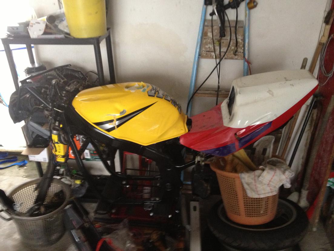

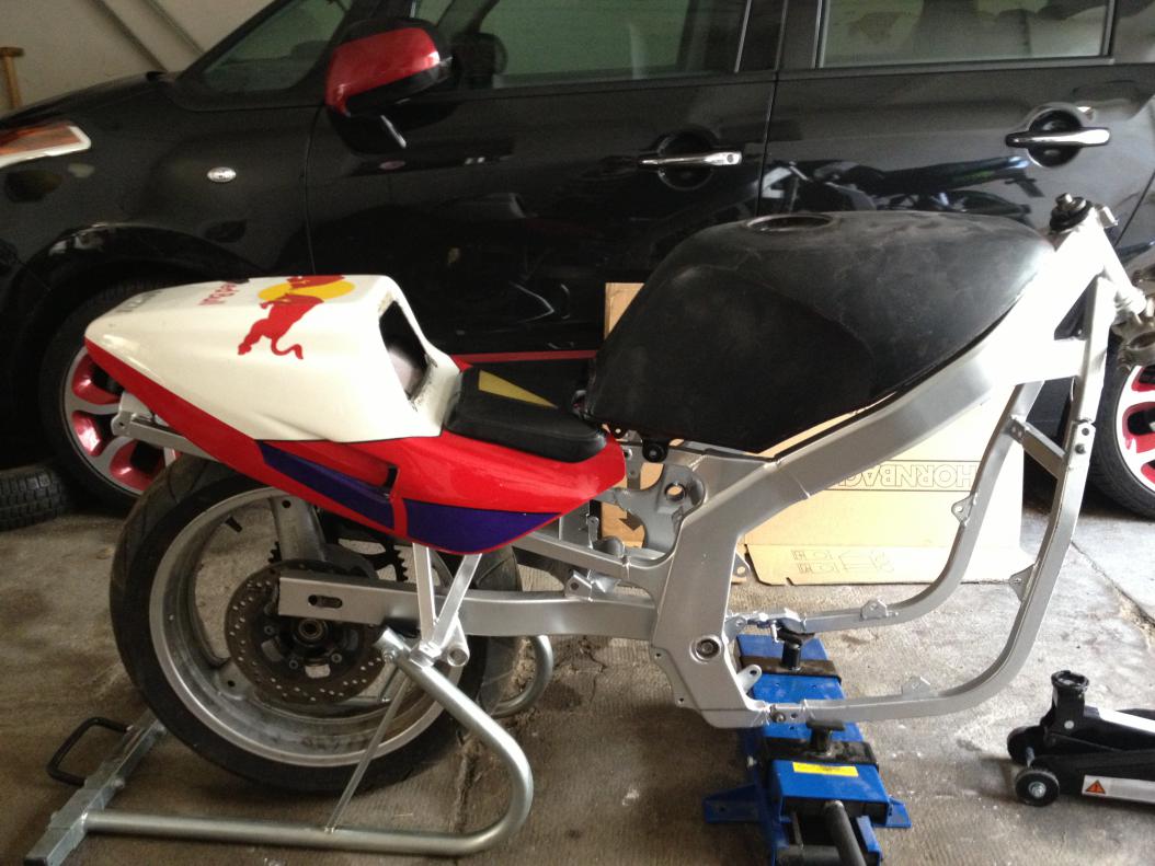

Alt 31.07.2013, 22:26:39   #88
Der Urlaub kommt immer näher und ich bin fest entschlossen bei meinem 2. Projekt voran zu kommen. Leider bin ich mit dem Heck noch nicht so ganz zufrieden. Ihr habt schon recht das es ziemlich lang ist. Ich wollte es eig. schon verkaufen aber ich sehe doch noch eine letzte Möglichkeit - abschneiden!
Ich habe mir deshalb einmal 4 Markierungen aufgemalt und überlege mir wie ich es machen soll. Ihr könnt mir ja auch mal eure Meinung dazu mitteilen.
Markierung 4 ist übrigens sehr simpel umzusetzen, da der abgeschnittene Teil nur für das Rücklicht vorgesehen ist und sich dahinter noch ein Abdeckung befindet. Die anderen (1-3) werden mit Sicherheit etliche Meter GFK erfordern.
btw.: eine Verschmälerung der Heckteils ist leider nicht möglich.

Alt 31.07.2013, 22:51:15   #89
Warum ist verschmälern nicht möglich?
Säg längs nen 4 cm Streifen raus und fertig.
Sitzbankplaste und Schaumstoff ist auch schnell gekürzt und so´n einfaches Sitzbrötchen selbst zu beziehen ist auch kein Hit.
Wenn du das Heck auch nur annähernd so absägst, wie die Linien es prophezeien, wirst du jegliche Linie verlieren und ein hässliches Stück Klump als Heck haben.
Wenn, dann musst du die Gesamtform entsprechend anpassen. Sonst kann das nicht gut aussehen.
Gut, es gibt Streetfighterhecks, die so brutal abgeschnitten wirken, aber die haben am Ende trotzdem eine harmonische Gesamtform (die bei einigen Hecks in keiner Weise zur Formensprache der GS passt)
Wenn das Heck schon GFK ist, brauchste doch gar nicht mehr sooo viel Material für die Formgebung.
Edit:
Grad mal genauer hingeschaut: brauchst an der Länge doch gar nicht viel machen.
Du hast nach vorn zum Tank noch überhaupt keine Linie!
Da kannst du doch locher 2 Hand breit nach vorn rücken um irgendeinen brauchbaren Tankschluss zu bekommen (der F-Tank hat nunmal die Sitzbankaussparungen...wenn die unbedeckt bleiben sieht das immer hingepfuscht aus).
Vielleicht wirkt es damit dann gar nicht mehr so viel zu lang.
Also schmaler, weiter nach vorn und höher und dann vielleicht bei #4 kürzen, aber die Form des Hecks von der Seite entsprechend anpassen.
Allerdings wird dann der Sitzbereich eng, wenn du vorn was wegnimmst ^^
Also vielleicht doch hinten kürzen aber nach vorn verlängern.

Welchen Lack verwendest du eigentlich, oder läßt du lackieren?
Alt 08.08.2013, 06:59:06   #96
Ich mache die Kleinteile oder Felgen selbst mit der Dose. Ich verwende diese Lacke:
http://www.ludwigautolack.de/shop/ca...aram=cid%3D%26
Der Fender (oder Kunststoffteile allgemein) wird, wenn ich noch ein Paar andere Teile fertig habe, vom Profi noch einmal neu lackiert. Da war das Ergebnis nicht Perfekt.
Alt 08.08.2013, 10:06:02   #97

Sind das diese neuen 2-Komponenten Dosen mit Härter?
Die muß ich mal ausprobieren. Meine GS kriegt auch eine RAL-Farbe...5012
PS: Für besseres Ergebnis hilft oft schon das nass Schleifen mit 1000P und anschließendes Aufpolieren
Alt 08.08.2013, 10:12:10   #98
Auch eine schöne Farbe.
Es sind auf jeden Fall 2k-Lacke und die härten relativ schnell aus. Da hab ich auch schon anderes Erlebt....
