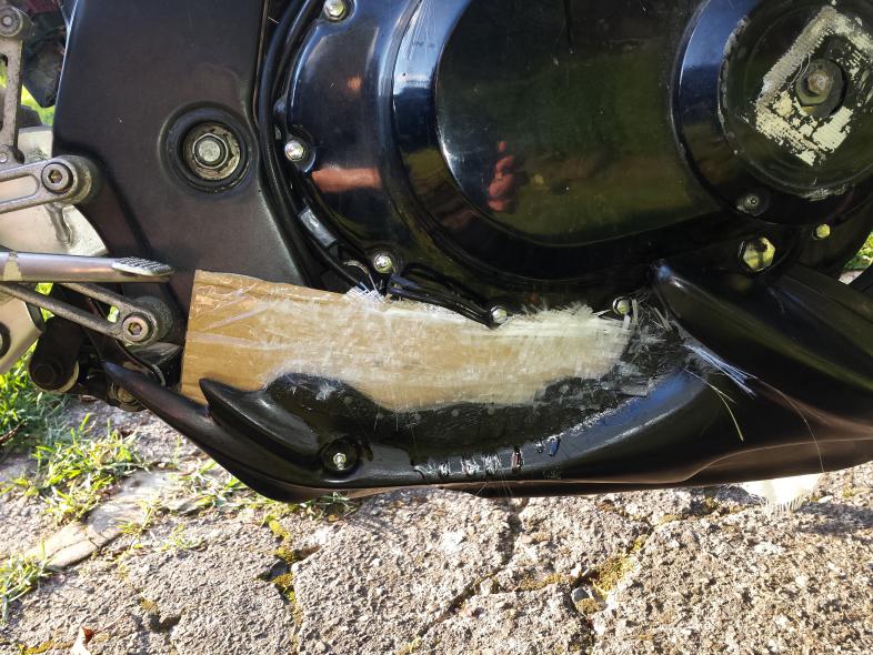

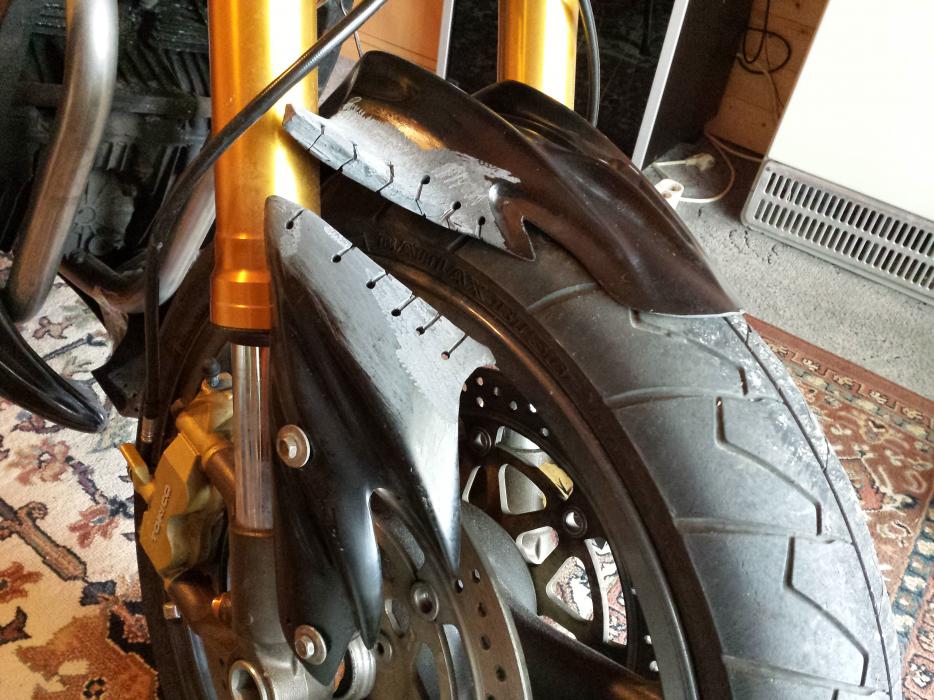

Geplant ist, wovor ich mich die ganze Zeit gedrückt hatte:
Die verhassten Laminierarbeiten.
Bugspoiler und Frontfender sollten endlich an die Formen der GS angepasst werden.
Da die Teile eigentlich für die Dicke CBR 900 hergestellt wurden, war es für die Anpassung notwendig die Verkleidungsteile in mehrere Segmente zu zerlegen, und wieder entsprechend zusammen zu fügen.
Um eine optimale Haftung der zu verbindenden Teile zu gewährleisten, wurde alles sorgfältig angeschliffen und entfettet.
Hits:	958
Größe:	112,8 KB
ID:	21074   Klicke auf die Grafik für eine größere Ansicht
Hits:	1039
Größe:	113,0 KB
ID:	21075   Klicke auf die Grafik für eine größere Ansicht
Hits:	928
Größe:	109,5 KB
ID:	21076   Klicke auf die Grafik für eine größere Ansicht
Hits:	982
Größe:	111,9 KB

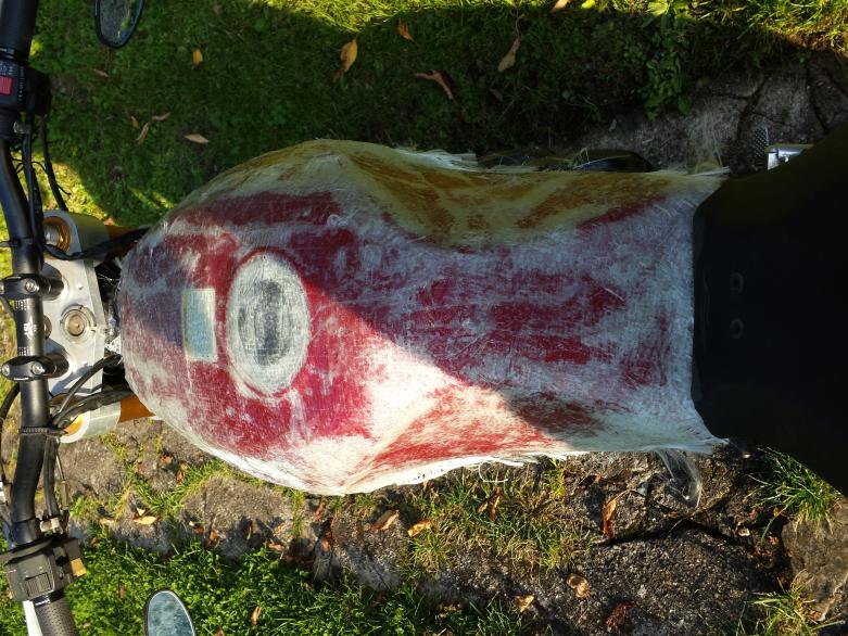

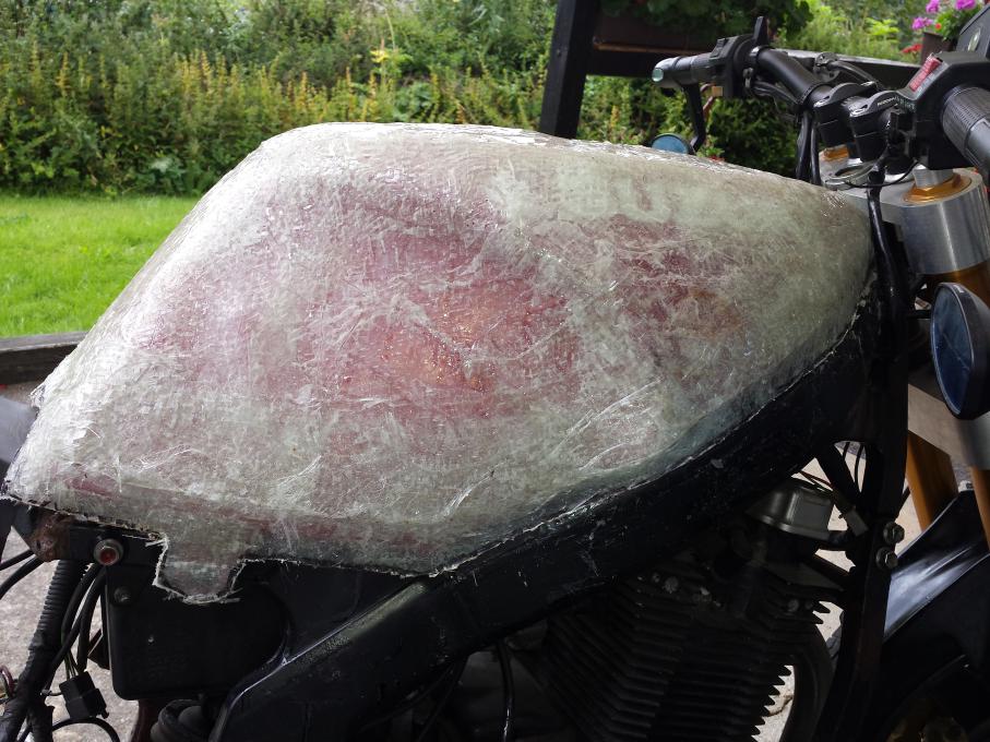

Die ersten Schichten GFK sind drauf!
Bäh, hatte ganz verdrängt was das für'ne Matscherei ist.
By the Way noch ne Tankhaube gebaut für die späteren Verbreiterungen/Aufbauten.
Hits:	989
Größe:	110,2 KB
ID:	21078   Klicke auf die Grafik für eine größere Ansicht
Hits:	1020
Größe:	107,9 KB
ID:	21079   Klicke auf die Grafik für eine größere Ansicht
Hits:	970
Größe:	108,7 KB

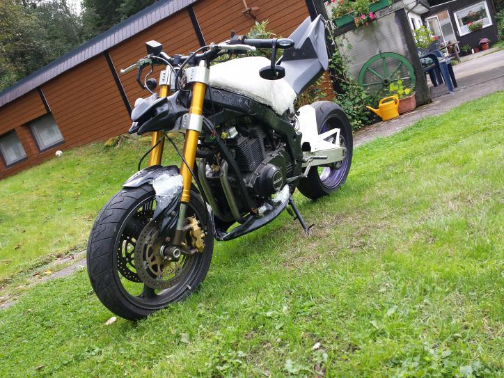

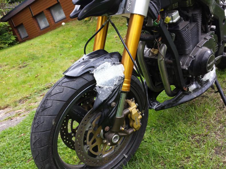

Und weiter geht's!
Bugverkleidung soweit verbunden und grob angepasst.
Auch der Frontfender aus drei Teilen zu einem Stück zusammengefügt - war das ne Sch...Arbeit das Ding zu fixieren um das grade zusammen zu laminieren!
Die Tankhaube hat auch schon mal seine grobe Grundform.
Hits:	936
Größe:	111,4 KB
ID:	21088   Klicke auf die Grafik für eine größere Ansicht
Hits:	976
Größe:	107,9 KB
Alt 29.08.2014, 13:27:07   #122
Zur Abwechslung mal wieder ne Gesamtansicht
Hits:	1081
Größe:	107,4 KB
ID:	21090   Klicke auf die Grafik für eine größere Ansicht

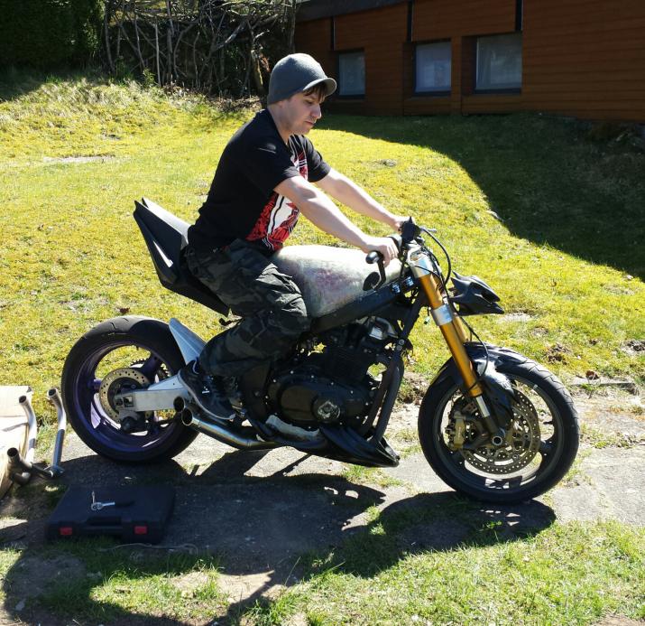

Jippiiiii, ich bin mal wieder in meinem Ferienhaus in Bayern und konnte nach langer Winterpause meinen Umbau wieder aus'm Schuppen holen.
Und es geht mit minimalen Schritten vorwärts.
Dank Jim Knopf habe ich endlich einen schönen Auspuff und der Bastelhaufen sieht wieder etwas mehr nach Motorrad aus.
Ausserdem hab ich hier und da noch mal ein wenig an der Linie gefeilt und das Heck und den Bugspoiler etwas anders positioniert.
Bin so jetzt erstmal zufrieden, und kann mich wieder an's GFK gemansche machen um Frontfender und Bugspoiler (hoffentlich) Formschön an die GS anzupassen.
Einzig die Lampenmaske muss ich nochmal neu ausrichten. Die muss ein Stückchen höher und weiter nach unten geneigt werden.
