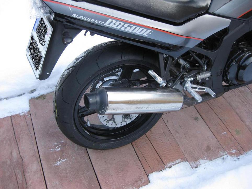

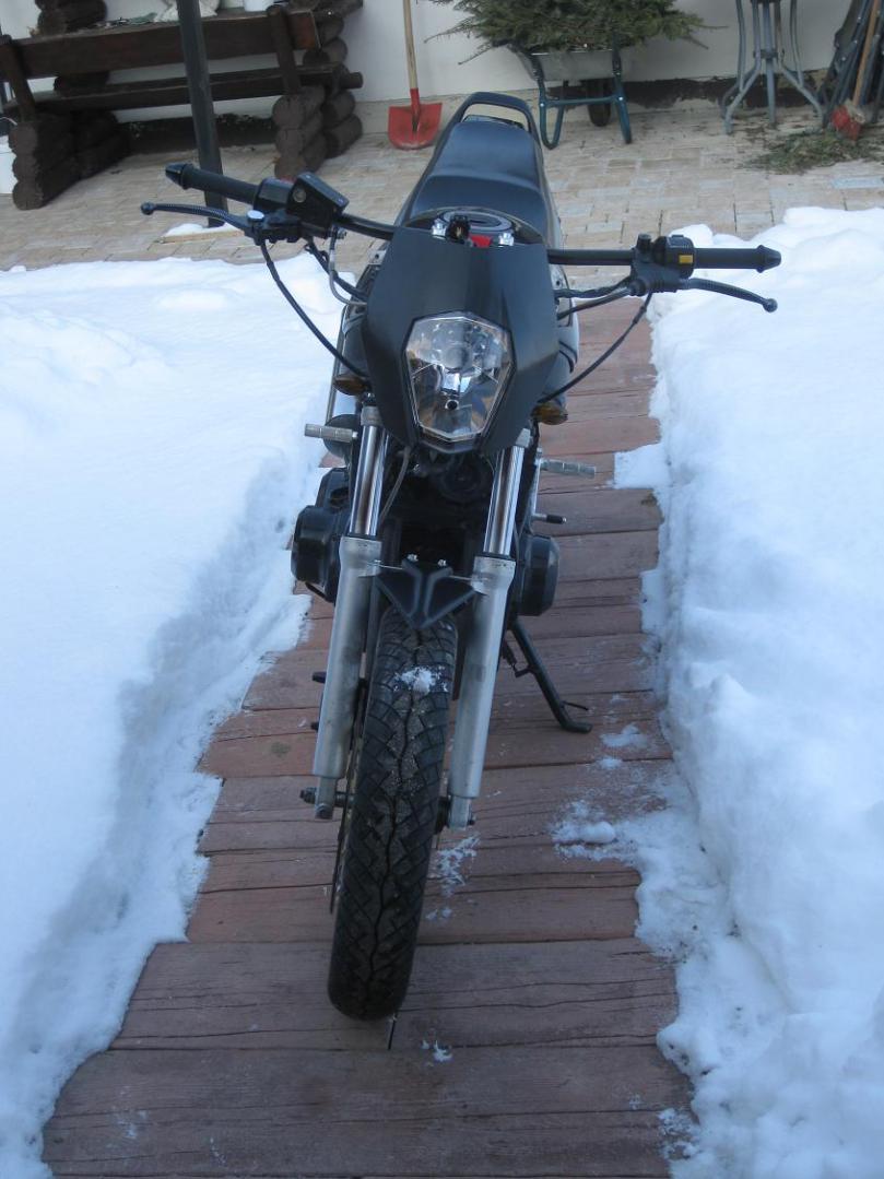

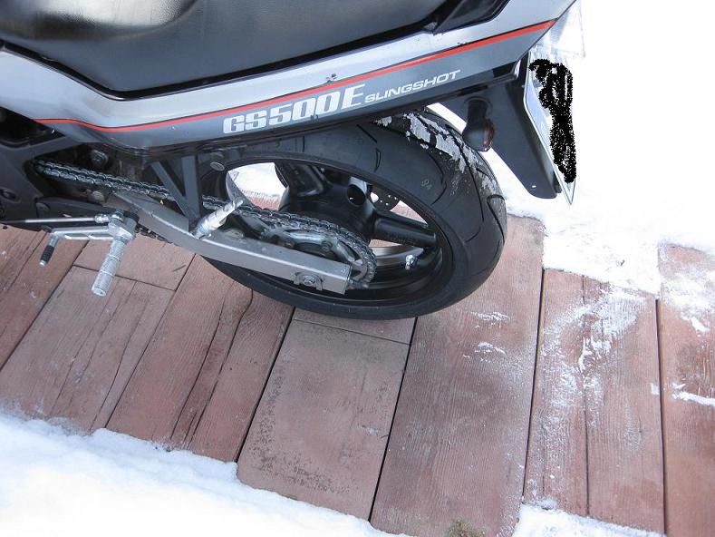

so hab Heute mal neue Bilder gemacht ist noch ned Fertig aber bald
SV 650 Felge in Original Schwinge mit einem 160/60 Reifen von Conti
und die neue Front mit einer KTM 690 Supermoto Maske
Hits:	705
Größe:	95,1 KB
ID:	8964   Klicke auf die Grafik für eine größere Ansicht
Hits:	697
Größe:	91,9 KB

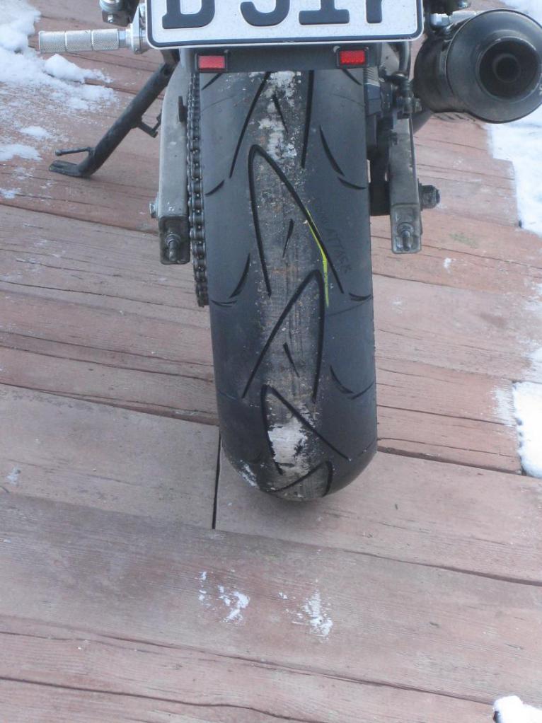

hier mal zwei andere Bilder von dem SV 650 Umbau
Schwinge hab ich eine zweite da die wird im Sommer neu gemacht
keine ahnung wie Pulvern oder Polieren
Hits:	630
Größe:	96,8 KB
ID:	8966   Klicke auf die Grafik für eine größere Ansicht
Hits:	620
Größe:	84,6 KB

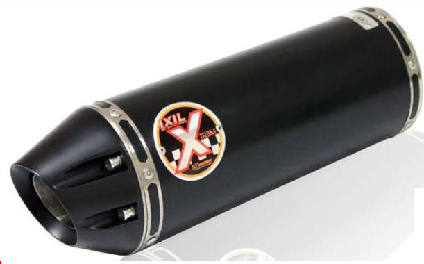

Standard IXIL Auspuff
hier mal eine Frage bzw eure Meinung zu diesem Auspuff
Ich finde ihn Klasse
Name:	X-1 Xtrem Black.jpg
Hits:	496
Größe:	26,7 KB

Die schwarze Beschichtung vom Topf ist sehr kratzanfällig, und wird nach einiger Zeit durch die hitze braun!
Ansonsten klingt er gut!

also wäre es besser wenn ich den Silbernen nehm
Alt 29.01.2011, 13:06:38   #115
Genau, würd ich empfehlen!

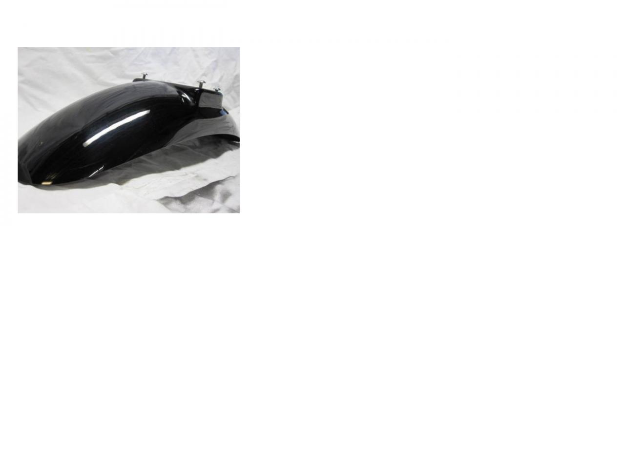

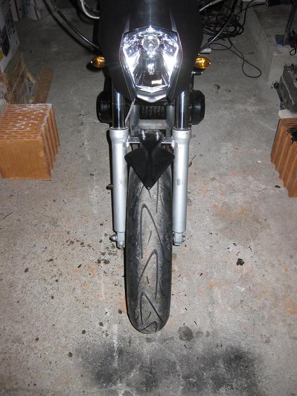

hier das Bild der Forderrad Felge mit 120/70/17
KTM 690 Maske
Gemo Fighter Fender
Hits:	555
Größe:	98,6 KB
Alt 05.02.2011, 19:22:49   #122
schick, bis auf den Fender...
Schön das es nun doch geklappt hat.

Alt 06.02.2011, 13:30:34   #124
Ist das noch die originale 3" GS-Felge?
Da finde ich einen 120er suboptimal...
Alt 06.02.2011, 14:32:03   #125
Ne das ist ne 3,5er aus der GSX 600F ab 1999

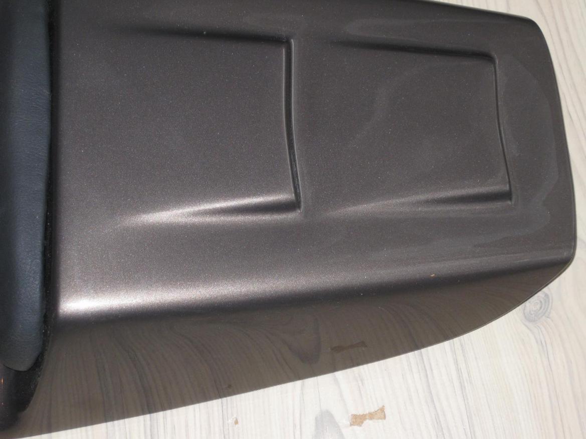

Hier mal ein kleiner vorgaeschmack auf die Farbe
Hits:	539
Größe:	41,0 KB
ID:	9302   Klicke auf die Grafik für eine größere Ansicht
Hits:	544
Größe:	99,1 KB
