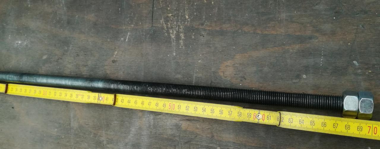

Das Spezialwerkzeug ( 1m M16 Gewindestange + 4 M16er Muttern mit SW 24) werde ich mir dann basteln. Kann leider nicht schweißen also muss ich doppelt kontern.
Ich bin gespannt ob der Austausch (noch nie gemacht )
direkt klappt.
Daniel22 ist offline   Mit Zitat antworten
Alt 31.03.2022, 08:31:48   #107
Beim doppelt Kontern: Setze ganz knapp ober- und unterhalb der Muttern einen oder besser mehrere kräftige Körnerpunkte ins Gewinde der Gewindestange. Dann gehen die nicht auf. Selbst wenn sie sich lockern, können sie sich nicht aufdrehen.
Kannst auch starken Gewindeloctite nehmen, wenn du einen hast.

Hab jetzt noch ne Gewindestange M16 gefunden. Reichen die 70 cm Länge?
Danke AmigaHarry für den Tipp.

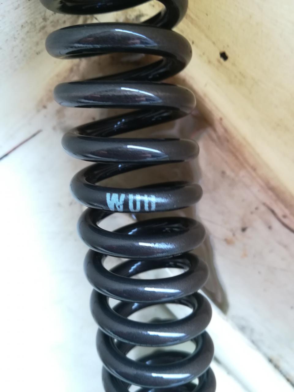

Anscheinend hat bei mir jemand progressive Federn verbaut. Muss das Öl und Simmerringe jetzt wechseln. Nun die Frage welche Federn habe ich und wieviel Öl muss da rein?
Die Federn sind 52cm lang.
Für einen Tipp wäre ich sehr dankbar.
