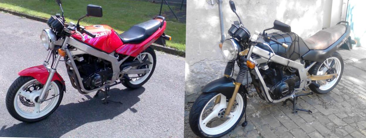

Und hier der Stand von heute:
Hits:	480
Größe:	100,7 KB
Lampelackiert und dran
neuer K&NFilter
Gaszug neu
Es folgen zeitnah eine Lösung für die festgegammelten Bremsscheiben und das Breite Rad...hoffentlich^^
Edit: Die Lampenhalter werden wieder schwarz und sie ist leider bei weitem noch nicht da wo sie hin sollte/könnte aber im mom will cih einfach nur meinen TÜV machen und wieder fahren <3

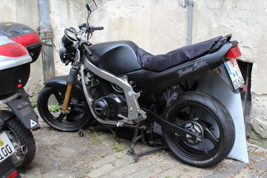

So Schwinge auch noch schwarz und dann reichts erstmal ...die jungs müssen jetzt noch iwie die alten Bremsscheiben raus bekommen und wecheln, Reifen auswuchten, Schwinge rein und zum TÜV. Schnauze voll- ich will fahren ^^
Hits:	453
Größe:	106,1 KB
Hits:	436
Größe:	109,2 KB
Alt 23.03.2014, 18:32:43   #277
Achte drauf, dass der Reifen richtigherum aufgezogen ist, wenn schon das Hinterrad verkehrtherum in der Schwinge hängt
Ich würde noch Faltenbälge in passender Länge verbauen. Die jetzigen wirken zu lang für den Federweg. Aber das sind nur Details...
Edit: Wenn vorn und hinten der gleiche Reifentyp aufgezogen ist, ist da irgendwas faul. Die Reifen laufen in die selbe Richtung, die Felgen nicht o.O

Ja das mit dem Hinterreifen haben wir auch gemerkt xD mhh ich hab die Reifen so auf den Felgen bekommen wie sie jetzt sind....
Alt 23.03.2014, 18:53:06   #279
Dann musst du das ändern lassen. Die sind sicherlich laufrichtungsgebunden.
Alt 23.03.2014, 18:59:15   #280
lori
Benutzerbild von lori
Registriert seit: 08.03.2013
Ort: Berlin Spandau
Beiträge: 262
nur der vor mir hat sie doch auch an einer gs gahbt + zugelassen umziehn lassen macht mir sicher die folie auf den felgen kaputt
Alt 23.03.2014, 19:11:18   #281
Das was vorher schon so war muss ja nicht zwangsläufig richtig sein...
