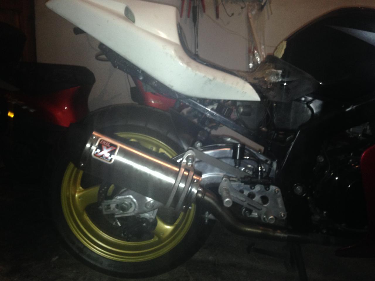

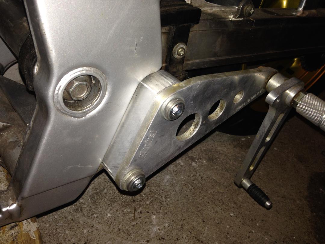

Heute mal wieder ein paar Stunden geschraubt. Die Fußraste ist nun fast komplett. Stahlflex und Bremslichtschalter sind montiert. Der Auspuffwinkel und der Flüssigkeitsbehälter passen jetzt auch. Fehlt nur noch die Distanz um die Fußraste nach aussen zu versetzen.
Ich hätte dazu eine Idee:
Anstelle zweier 25mm Hülsen wollte ich mir eine Platte fräsen lassen, diese an den Rahmen schweissen und dort ein Gewinde einschneiden. Die Fußraste wird dann quasi nicht am Rahmen sondern in der verschweissten Platte am Rahmen verschraubt.
In meinem Fahrzeugschein steht: "Fußr. um 25mm nach aussen versetzt" - sollte dann auch beim TÜV keine Probleme geben.
Hits:	870
Größe:	79,9 KB

Servus, Auspuff finde ich noch etwas zu flach. Die Rastenadapter würde ich zum Schrauben machen und nicht verschweissen. Die Auspuffhaltestrebe bleibt hoffentlich nicht so? Rastenanlage ist auch nicht so mein fall! Hätte da auch keinen stehenden Behälter genommen. Aber dir muss es gefallen.

Hehe, da wurde keine Schweißarbeit am Hauptrahmen abgenommen sondern nur die üblichen 25 mm Distanzen für den B6-Umbau um die Rasten nach außen zu setzen eingetragen.
Mach das mit gefrästen Adaptern. Wenn die formschlüssig am Rahmen anliegen vermindert das auch die Last auf die luschigen Gewinde im Rahmen (die verbiegt ja quasi jeder Sturz).
Mit Adapterplatten bist du auch viel flexibler, wennde dir mal eine andere Rastenanlage dranpappen willst.

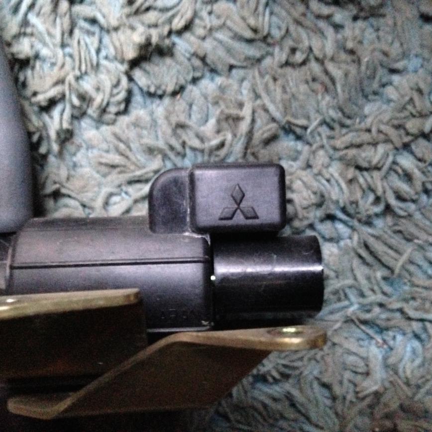

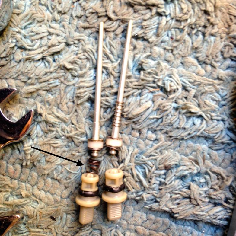

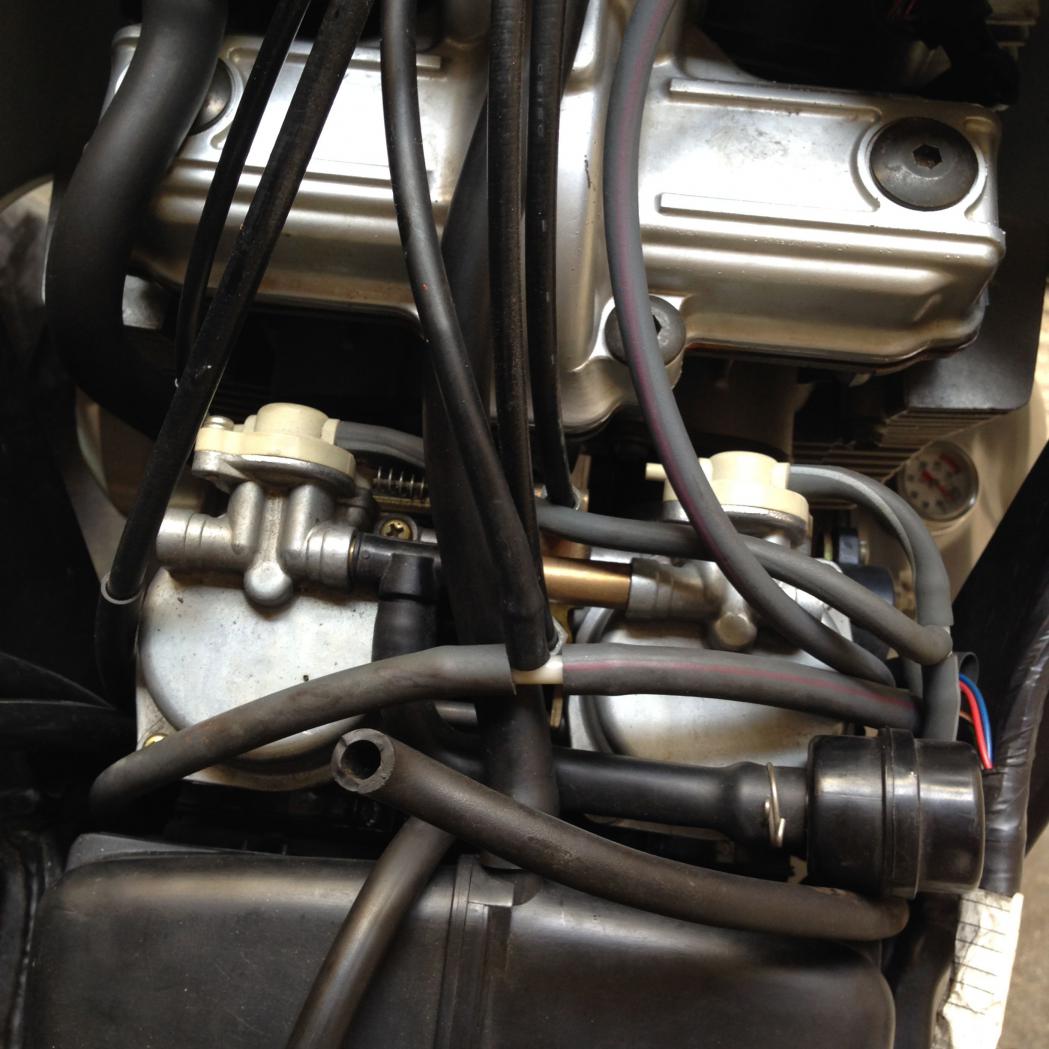

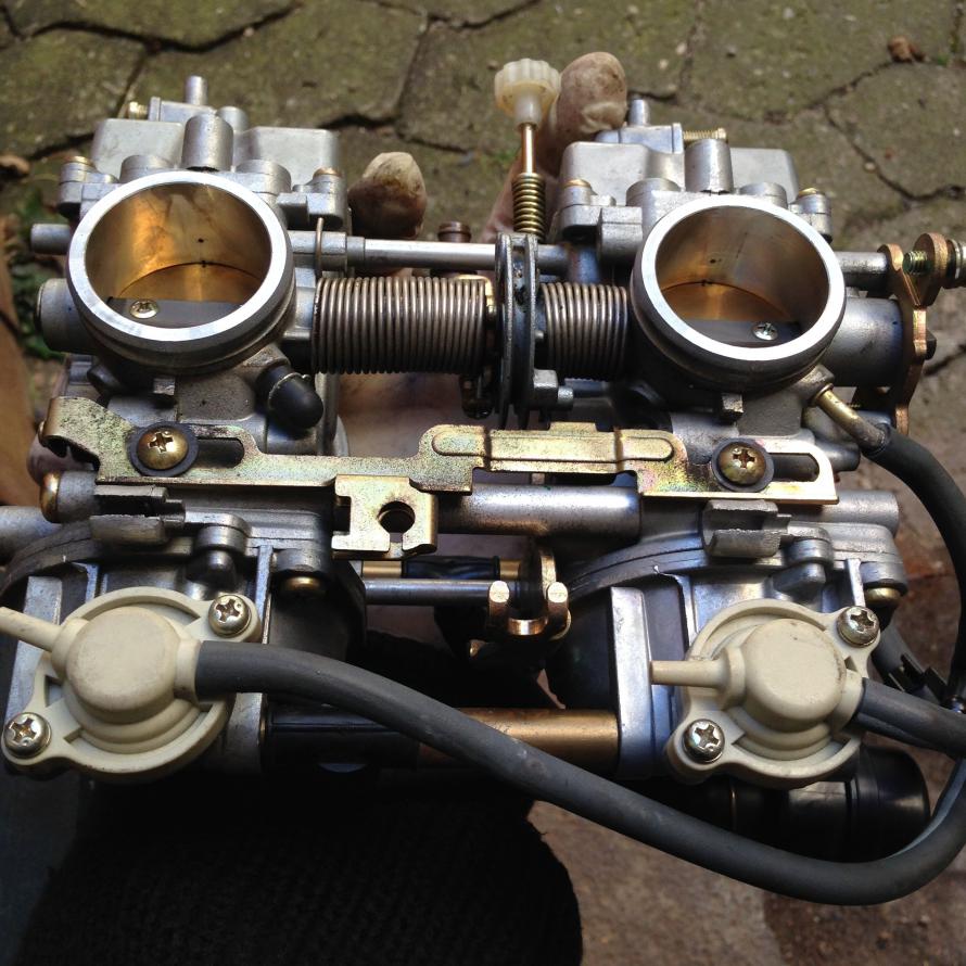

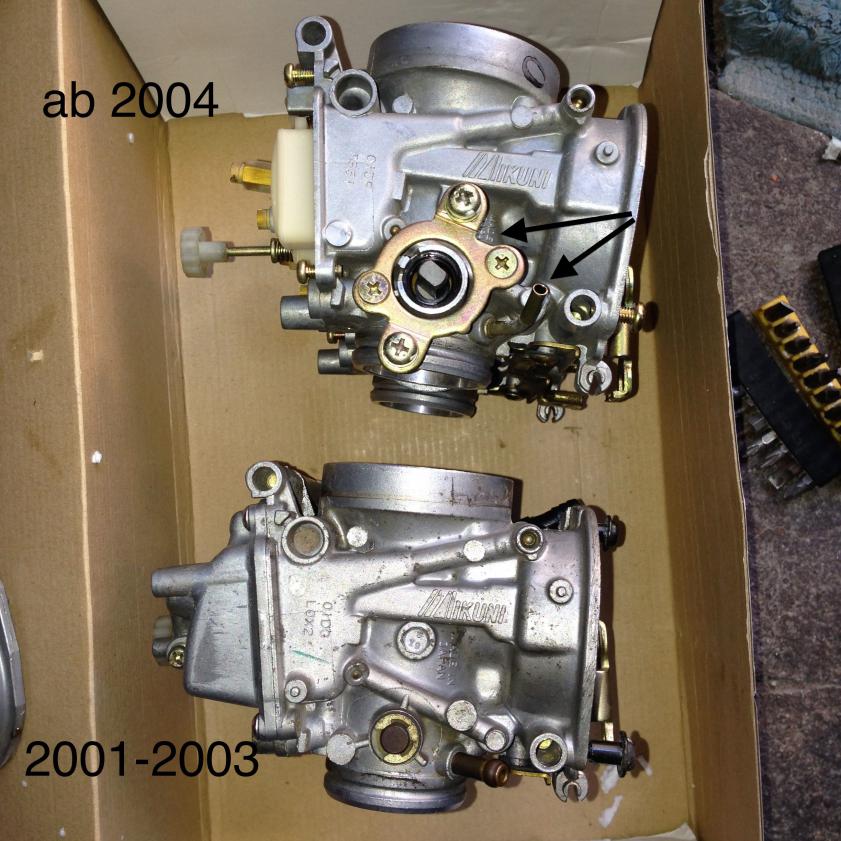

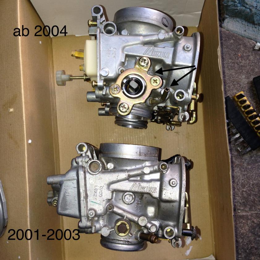

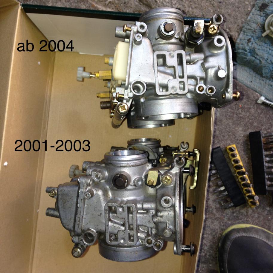

Servus, hab heute wieder geschraubt. Diesmal war wieder meine GS500F an der Reihe. Der Vergaser muss unbedingt vor der Saison gereinigt und Synchronisiert werden. Bei der Zerlegung musste ich feststellen das er nicht ordnungsgemäß entdrosselt wurde. Die Hauptdüsen waren nur auf einer Seite mit der erforderlichen 130er Düse bestückt. An einer Düsennadel hatte die Feder gefehlt - stattdessen befand sich ein "Ersatz" darin. (siehe Bild). Der Innenraum des Gasers war außerdem mit einer gelblichen Schicht überzogen.
Anbei noch Bilder des Vergaser in eingebautem Zustand mit Sekurdärluftsystem, sowie ausgebaut - dann seht ihr auch mal den unterschied zwischen den Baujahren.
Der 2001-2003er Vergaserkorpus passt übrigens nicht, da es nicht die erforderlichen Anschlüsse für das Sekundärluftsystem gibt.
...und ein Mitsubishi Teil hab ich auch noch gefunden.

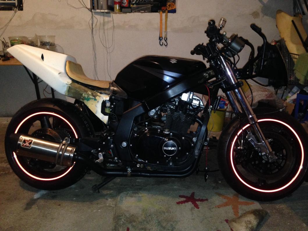

Alt 29.03.2015, 17:48:51   #308

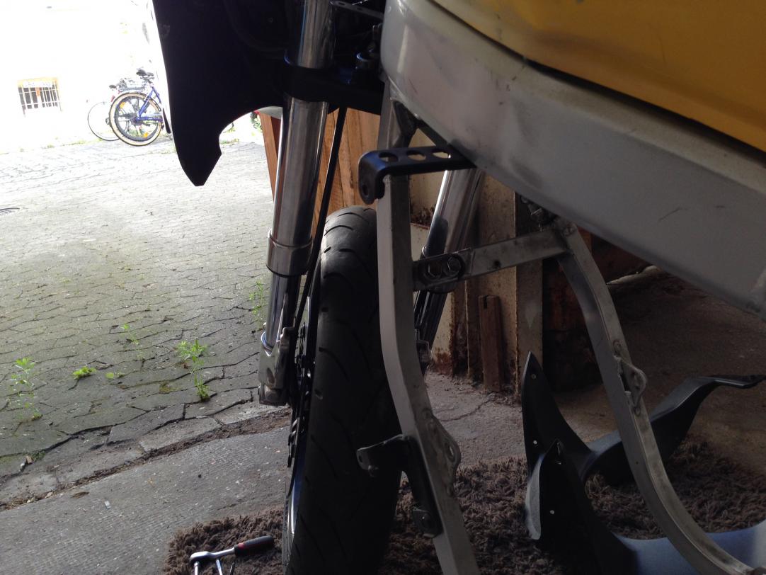

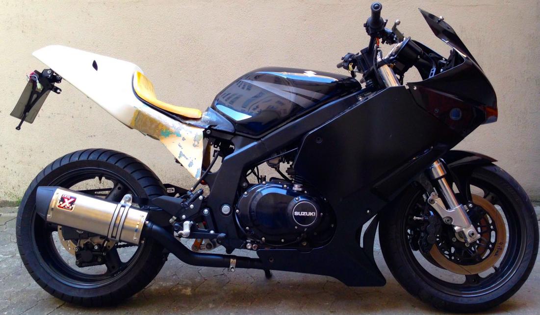

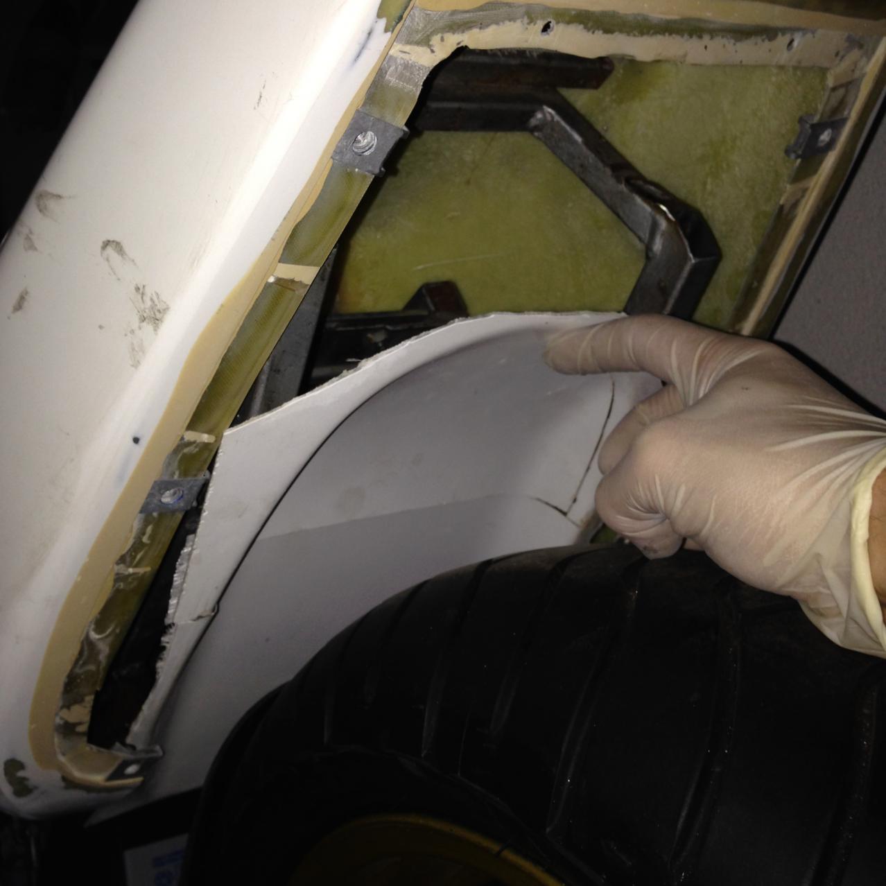

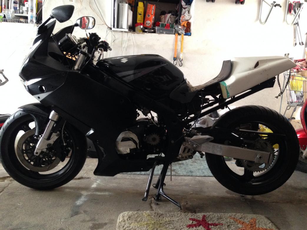

Heute ging´s weiter mit dem Gimbel-Umbau.
Die Heckunterverkleidung wird mit einer Aussparung für den Hinterreifen versehen - die gerade Abdeckung sieht dann doch etwas "unecht" aus.
Die Fußrasten-Distanzen sind auch endlich fertig!
Über Ostern wird dann der ganze GFK-Kram geklebt und gespachtelt.

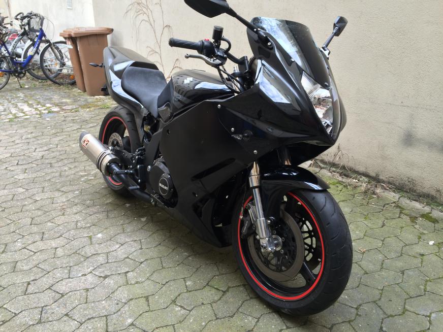

Pedi
Benutzerbild von Pedi
Registriert seit: 15.08.2012
Ort: Weilheim
Beiträge: 921
Kilometer: 75000+
Bleibt denn der Popo so oder lackierst du das noch?
Sieht gut aus
Mensch, jetzt waren wir letzte Woche im Fränkischen direkt bei Bamberg.... hätte mich ja melden können ... *grmbl...*
Grüße Petra
Four wheels move the body,
two wheels move the soul!
Alt 25.05.2015, 09:39:36   #312
Sieht gut aus
Hätte mich gefreut - dann ein anderes mal!
Der Lack wird komplett erneuert. Verkleidung und Tank haben nur zufällig die selbe Farbe.

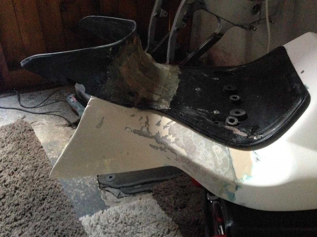

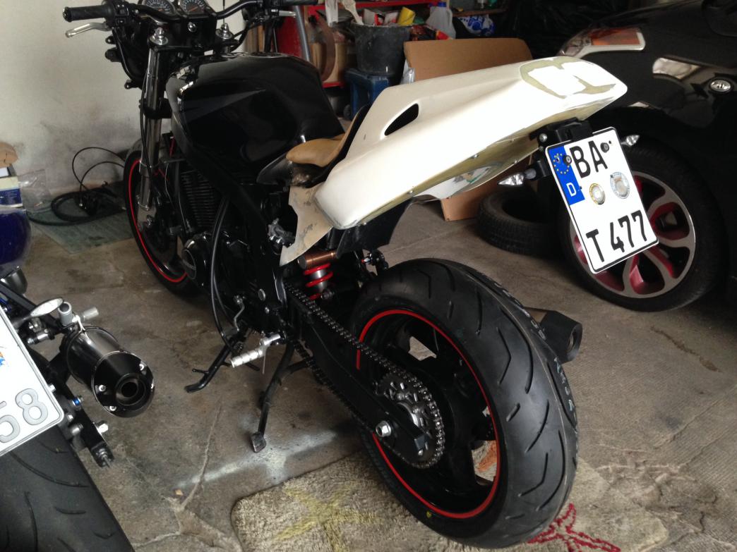

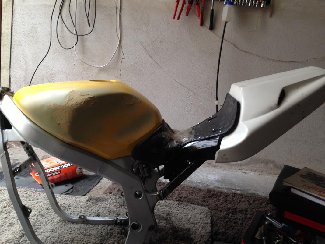

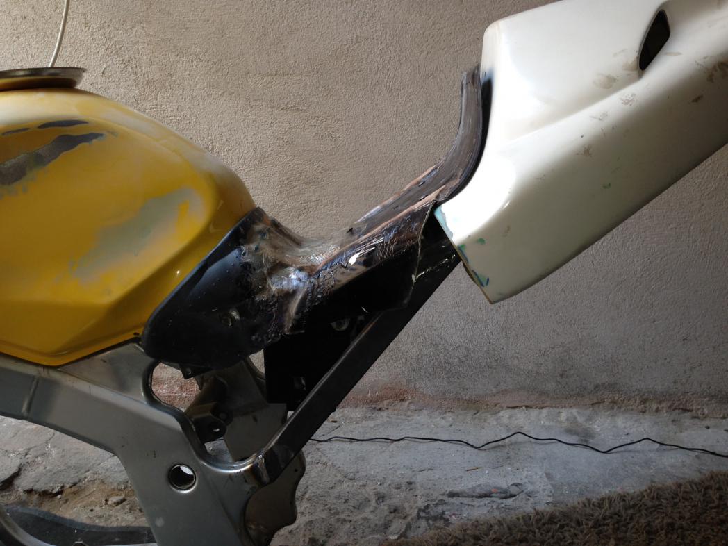

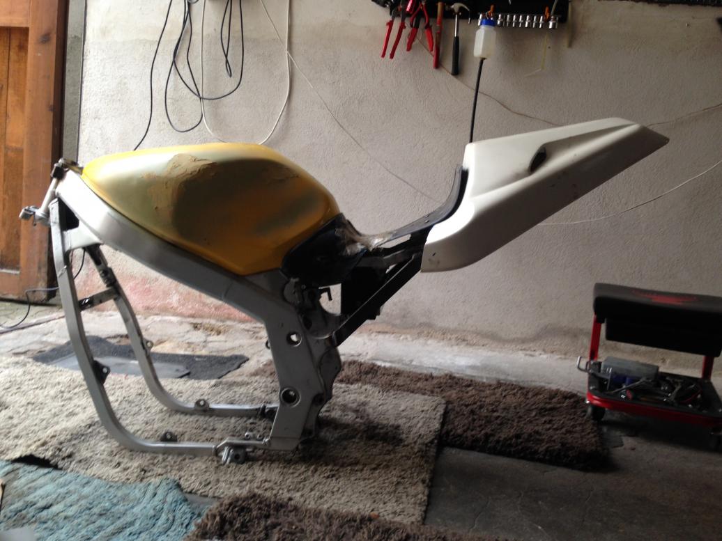

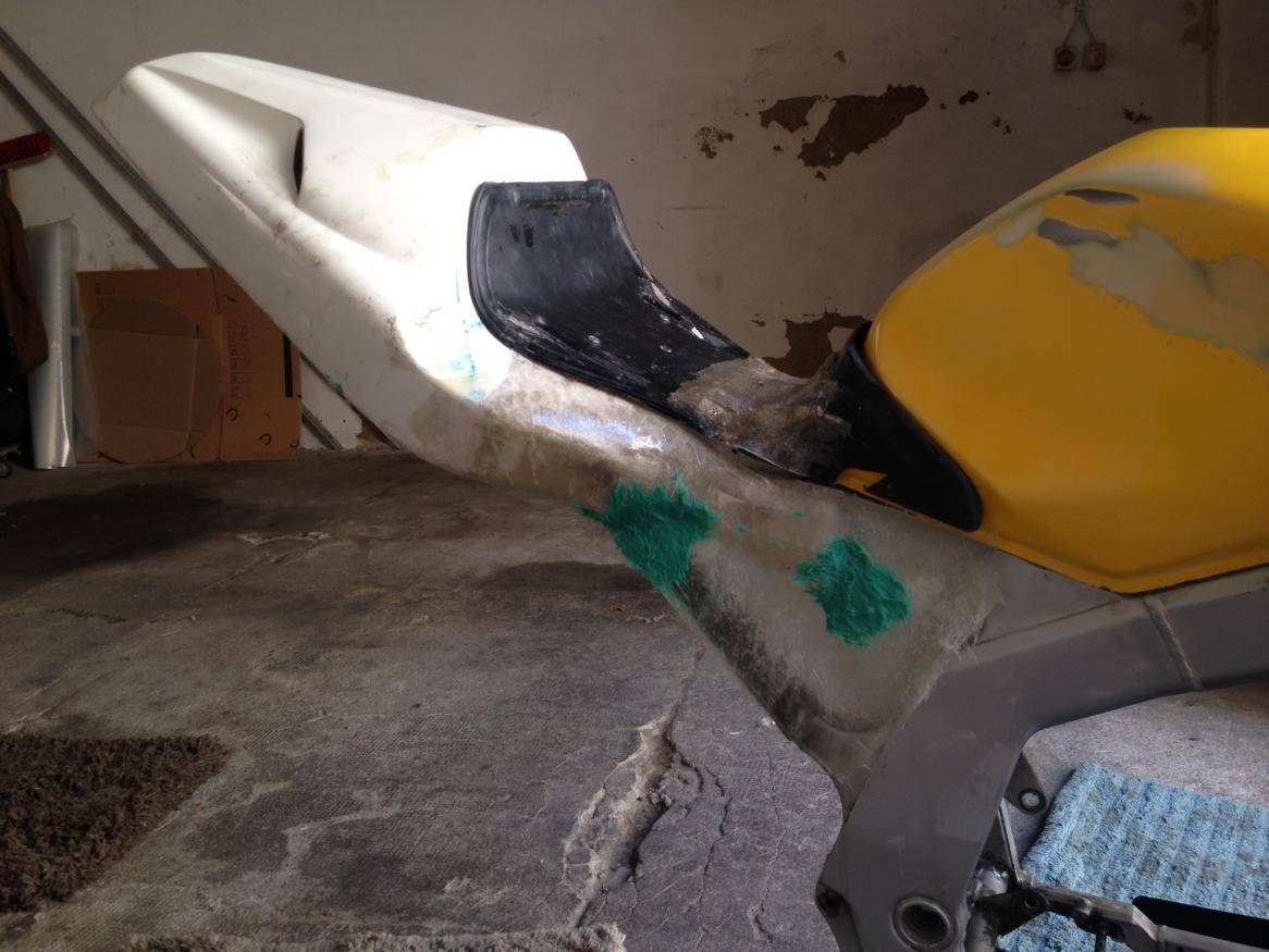

Hey Leute, leider gibt es ein Problem mit dem Sitz bzw. Heckteil.
Der Anschluss ist, sagen wir mal, nicht optimal. Wie ihr auf dem Bild sehen könnt habe ich die Mito-Sitzplatte an die GS500F Sitzplatte laminiert. (Bild 1) Soweit ok - der Tankanschluss passt.
Dann habe ich die Enden des Mito-Hecks abgeschnitten und an die Aussenseite der Sitzbank laminiert (Bild 2). Die Enden des Hecks habe ich dann noch mit einer GFK-Platte geschlossen.
Das war ja soweit auch noch gut. Der Sitz sollte allerdings auch abgenommen werden können. Um das zu ermöglichen, mussten die Ecken am Anschluss noch bearbeiten werden und das gefällt mir jetzt gar nicht mehr (Bild 3), da der Heckrahmen sichtbar ist.
Was jetzt?
Heck noch weiter abschneiden?
Oder kann der Sattler das Sitzpolster so befestigen das der Anschluss passt und die Sitzbank noch abgenommen werden kann?
Oder doch noch mal mit neuem Heck von vorn versuchen?

Alt 08.06.2015, 21:47:37   #317
Neu
Alt 17.06.2015, 07:58:01   #318
Neu

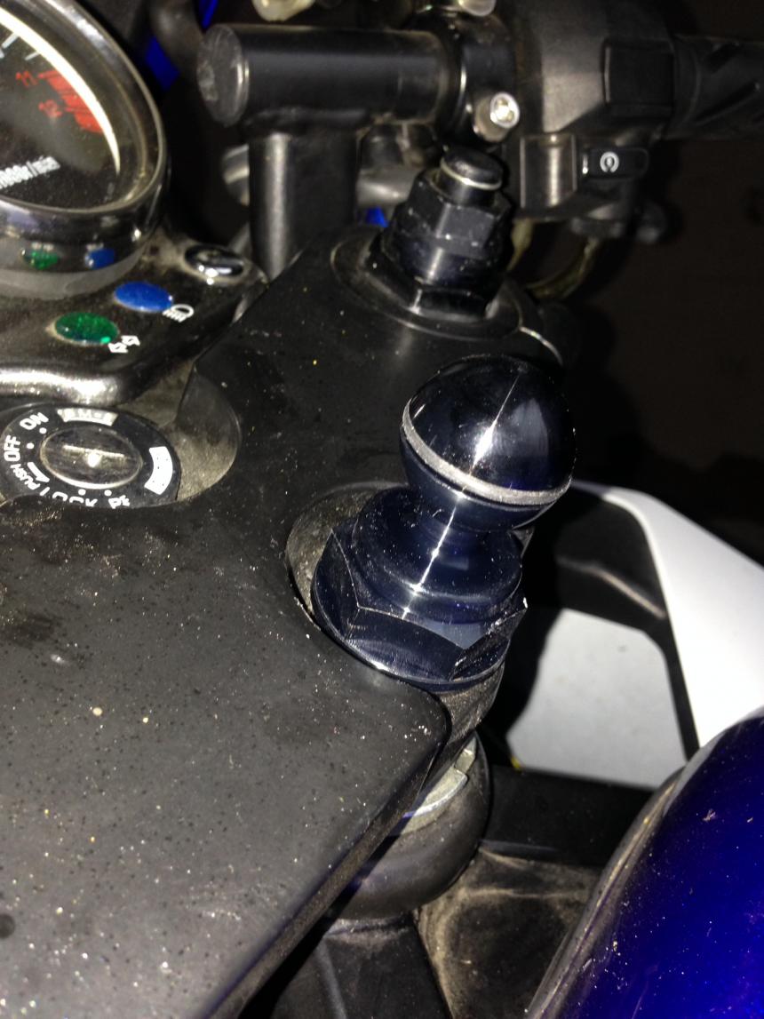

Ja. Wird neu gemacht! Warte noch auf Post (streikt die eigentlich noch?)
Falls ihr noch nach eine Befestigung für Naiv, Handy etc. sucht - ich hab das was in England gefunden. Die Steuerkopfschraube wird getauscht und auf das Kugelgelenk können dann entsprechende Halter geschraubt werden.

Alt 17.06.2015, 16:54:18   #319
sockxo
Benutzerbild von sockxo
Registriert seit: 01.05.2013
Beiträge: 50
Link bitte
sockxo ist offline   Mit Zitat antworten
Alt 17.06.2015, 19:33:20   #320
http://www.amazon.de/s/ref=nb_sb_nos...-keywords=yoke
Muss dazu sagen, das ich eine andere Gabel verbaut habe und die Steuerkopfschraube der GS anders befestigt wird.

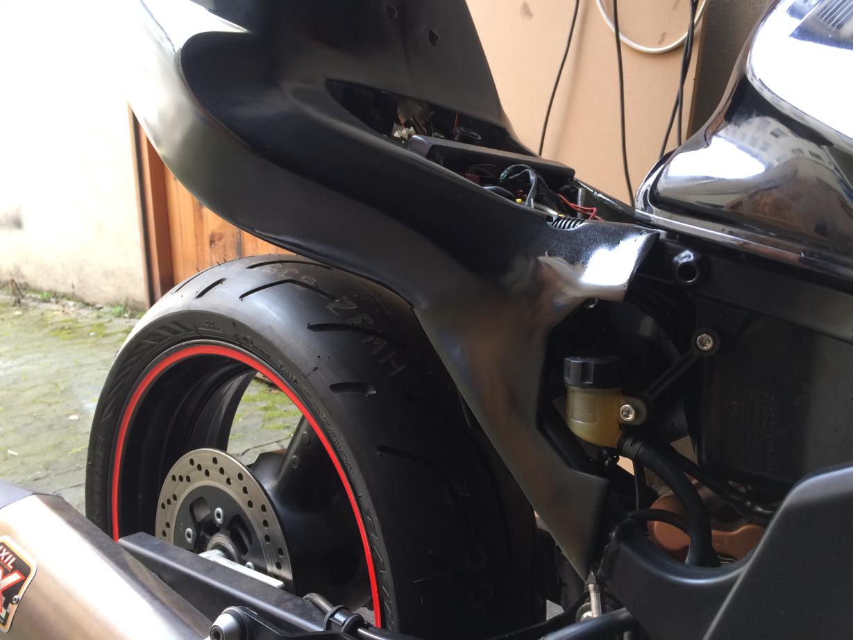

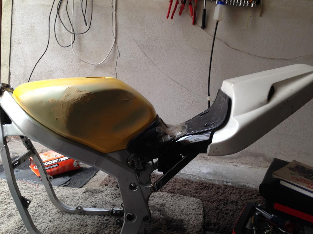

Ich habe mir zwar ein neues Heck besorgt, möchte allerdings noch etwas am alten ausprobieren. GFK-Zeug liegt ja noch genug hier rum. Mal sehen wie ich den Übergang hinbekomme. So sollte es jedenfalls aussehen wenn es fertig ist.
Hits:	672
Größe:	83,8 KB
Alt 19.06.2015, 12:38:49   #323
bevor Du mit laminieren anfängst, mach doch erstmal nen gescheiten Rohling aus Knetmasse. Hat den Vorteil der Bearbeitung und Du kannst später mit GFK abformen.
Alles andere ist doch Pfusch.
Alt 22.06.2015, 19:28:39   #324
So ... das neue Heck ist angekommen. Ich hätte da jetzt eine Idee - selbiges abkleben und eine Schicht aus GFK darüber laminieren. Diesen Abdruck dann als Grundlage für das alte Heck verwenden (dann hätte ich zumindest die Form) und den Übergang an das Rahmendreick anpassen.
Alt 05.07.2015, 11:11:15   #325
Done!

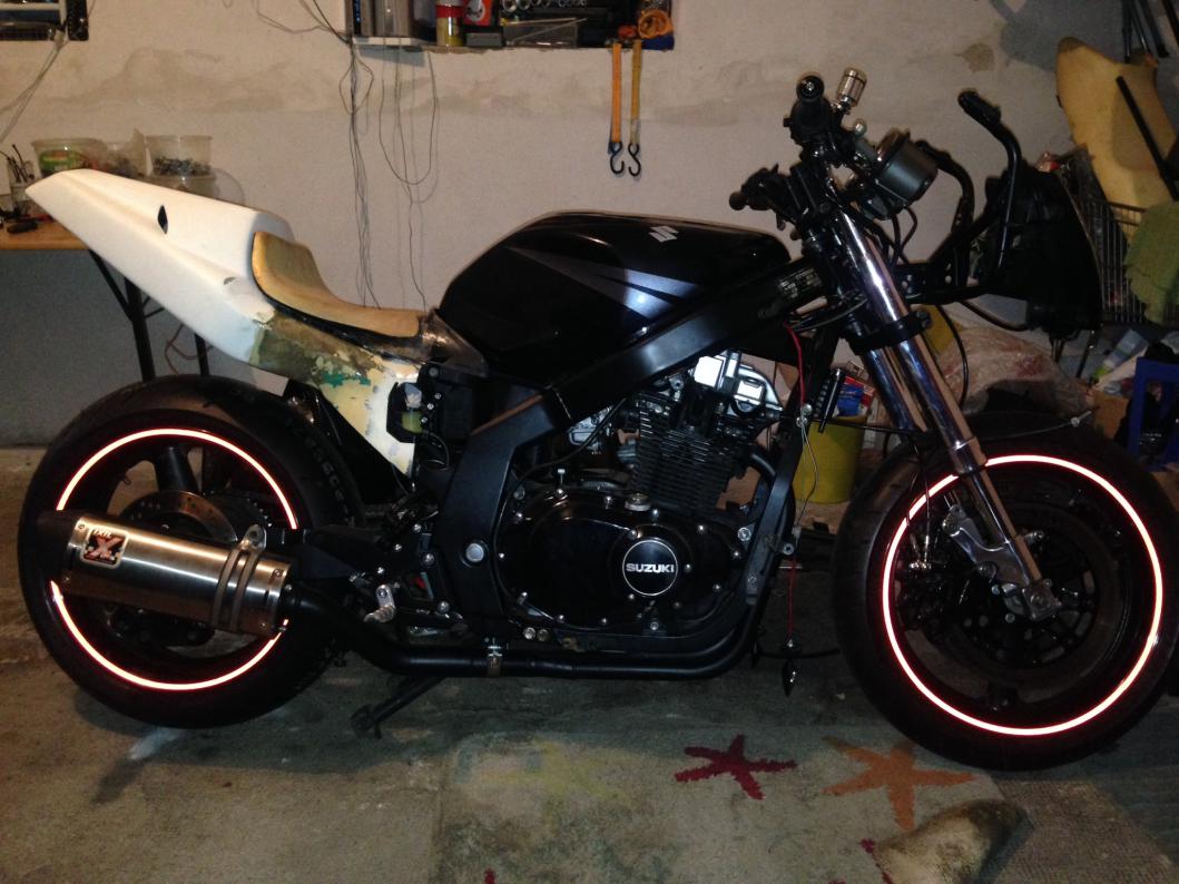

Motor drin, Fahrwerk sitzt. Jetzt geht´s an die Elektronik. Der Kabelbaum wird gekürzt und neu verlegt.

Alt 13.08.2015, 09:03:01   #332
Schööönn...
Winkel des Auspuffs anpassen?!
Alt 13.08.2015, 10:59:04   #333
Da wird nix mehr verändert. Bin froh das alles so passt.

Alt 28.08.2015, 08:19:48   #338
So langsam komme ich die Endphase. Die Elektronik läuft, Motor dreht. Leitungen alle Verlegt. Der Auspuff sitzt (zu tief ... ich weiß...).
Das Heck mache ich morgen fertig. Mein Lackierer weiß auch schon bescheid.
Fehlt dann noch der Ölkühler, Bremsflüssigkeit, Gabel überholen, neuer Hinterreifen, Sitz beziehen lassen, evtl noch Sturzpads anpassen - denke das war´s.
Hits:	705
Größe:	102,7 KB
ID:	23216   Klicke auf die Grafik für eine größere Ansicht
Hits:	696
Größe:	106,3 KB
ID:	23217   Klicke auf die Grafik für eine größere Ansicht
Hits:	673
Größe:	103,6 KB
Alt 05.09.2015, 14:55:38   #339
Hinterreifen erneuert - check!
Gabel mit progressiven Feder überholt und Holme aufpoliert - check!
Ölkühler befestigt - check!

Alt 09.09.2015, 07:24:57   #340
Der Arsch ist noch mal 3cm nach unten gewandert - jetzt passt die Linie auch besser!
Tachobeleuchtung jetzt in rot
Jetzt gehts mit dem Ölkühler und den damit verbundenen Ölwechsel weiter.

Alt 28.03.2016, 19:21:39   #350
Und mit der Vollverkleidung sieht das dann so aus:
Hits:	620
Größe:	106,8 KB
