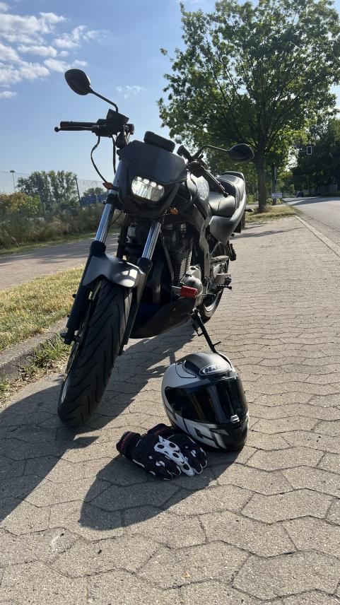

Einen LED Scheinwerfereinsatz in die Maske eingebaut, Zündkerzen gewechselt und schon paar km zur Probe gefahren

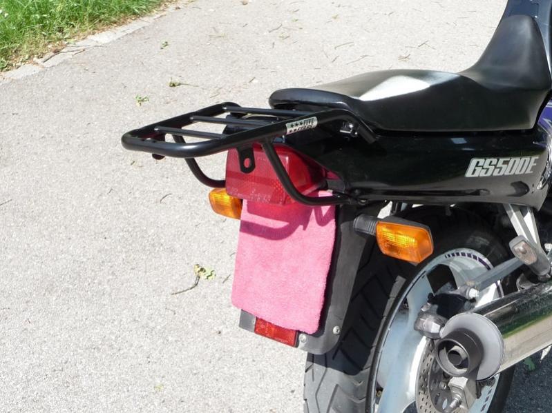

Heute den Gepäckträger einer GS500 an unsere GS500e angepasst und drangeschraubt (ich habe lange gesucht und dieser "five stars" Gepäckträger hat mir bisher am besten gefallen). Allerdings musste ich die Seitenverkleidungen ein wenig bearbeiten (vgl. Bild 3), damit die Stützstreben re. & li. montierbar waren. Den Anschraubpunkt dieser zwei Streben habe ich simpel mit gummierten Rohrschellen aus Edelstahl (vgl. Bild 4) realisiert.

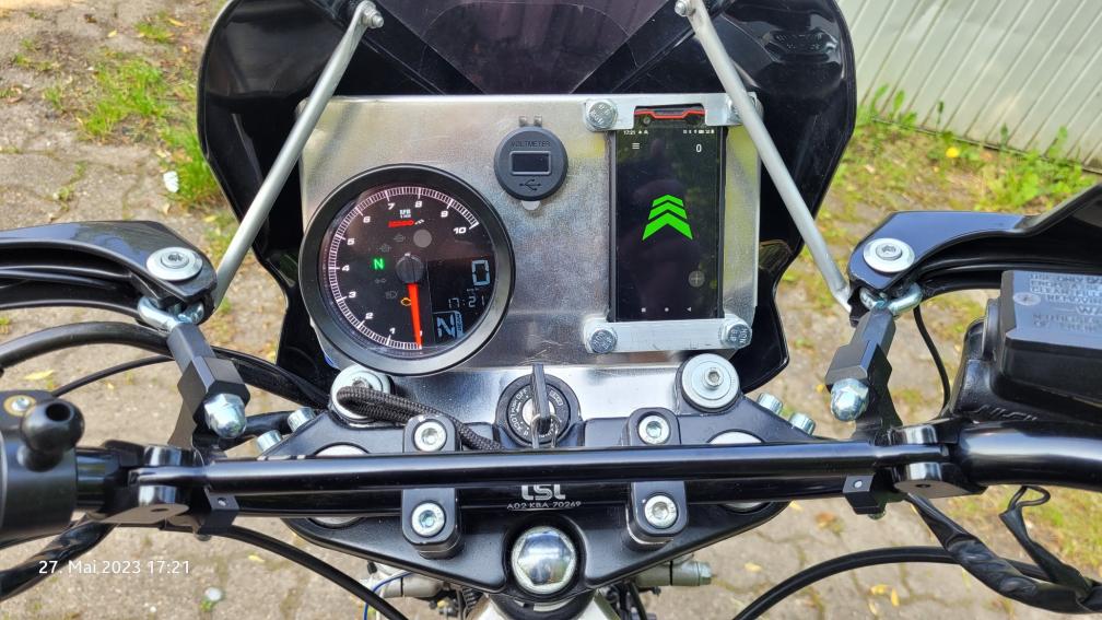

Heute mal die Version 1.0 der Armaturenhalters fertig gemacht:
Der Tacho sitzt noch verdreht, die USB-Steckdose werde ich wohl langfristig tiefer setzen und mit dem Handyhalter muss ich mir noch etwas einfallen lassen... und die ganze Grundplatte wird final aus 3mm Alu geschnitten und schwarz gepulvert... aber um zu checken ob alles soweit passt, ist das schonmal ganz brauchbar.
Gleich noch ne Proberunde gedreht, dabei den neuen Jethelm von Scorpion und die Hoodiejacke von Alpinestars ausprobiert.
Insgesamt ein erfolgreicher Tag.

Soll ja jeder nach seiner Fasson glücklich werden. Über Geschmack lässt sich nicht streiten. Mein Fall ist es nicht. Vll. gefällt mir die endgültige Form, mal sehen.

Ich stimmer Dir absolut zu, in dieser Form finde ich es ebenfalls noch ziemlich hässlich... Ich wollte halt mal ausprobieren, wie ich die Instrumente am Besten platziere, welche Materialstärke ich brauche, damit nichts vibriert, ob der diebstahlsichere Handyhalter so umsetzbar ist, ob ich den Tacho im Ausschnitt versenken muss, wieviel Platz ich drunter für einen Kabelkasten habe, wie hoch ich mit den Scheinwerfern gehen kann etc...
Das kann man zwar alles ausmessen und planen, ich bin eher der Typ, der mal drauf los bastelt und während des bastelns dann immer wieder neue Ideen bekommt.

Muss es denn eine diebstahlsichere Handyhalterung sein? Wenn du parkst nimmst du das Handy doch sowieso mit. Oder nicht. Oder hast du zwei Smartphones mit zwei SIM-Karten und zahlst doppelt?
Ich würde den Tacho/Drehzahlmesser mittig anordnen, unter dem Tacho die USB-Buchse und eine Handyhalterung zum Abnehmen am Lenker befestigen.
Dann kannst du der Tacho-Halterung auch eine ansprechende Form geben und das Geraffel kleiner halten. Oder du machst das Armaturenbrett größer, so dass es den Zwischenraum zur Lampenmaske überdeckt, dann kannst du noch zusätzliche Sachen einbauen, z.B. eine fest eingebaute Smart-Phone-Halterung mittig, über dem Tacho, Öl-Thermometer, Ampere-Meter, Uhr, Kompass, Schaltblitz, 12 V Steckdose, Zigarettenanzünder ....Ich würde das dann noch in Graniteffekt oder mattschwarz lackieren.

Yepp, ich habe zwei Handys, aber zahle nicht doppelt Das Handy ist extra klein, damit es am Moped bleiben kann, in der Tasche habe ich das "normale" Gerät. Und so ziemlich alle Funktionen die Du aufgelistet hast, sind bereits im Tacho integriert. Wahrscheinlich kommt die Steckdose nach unten und ich schneide das Blech rund um den Tacho ab, nachdem ich ihn etwas höher gesetzt habe.

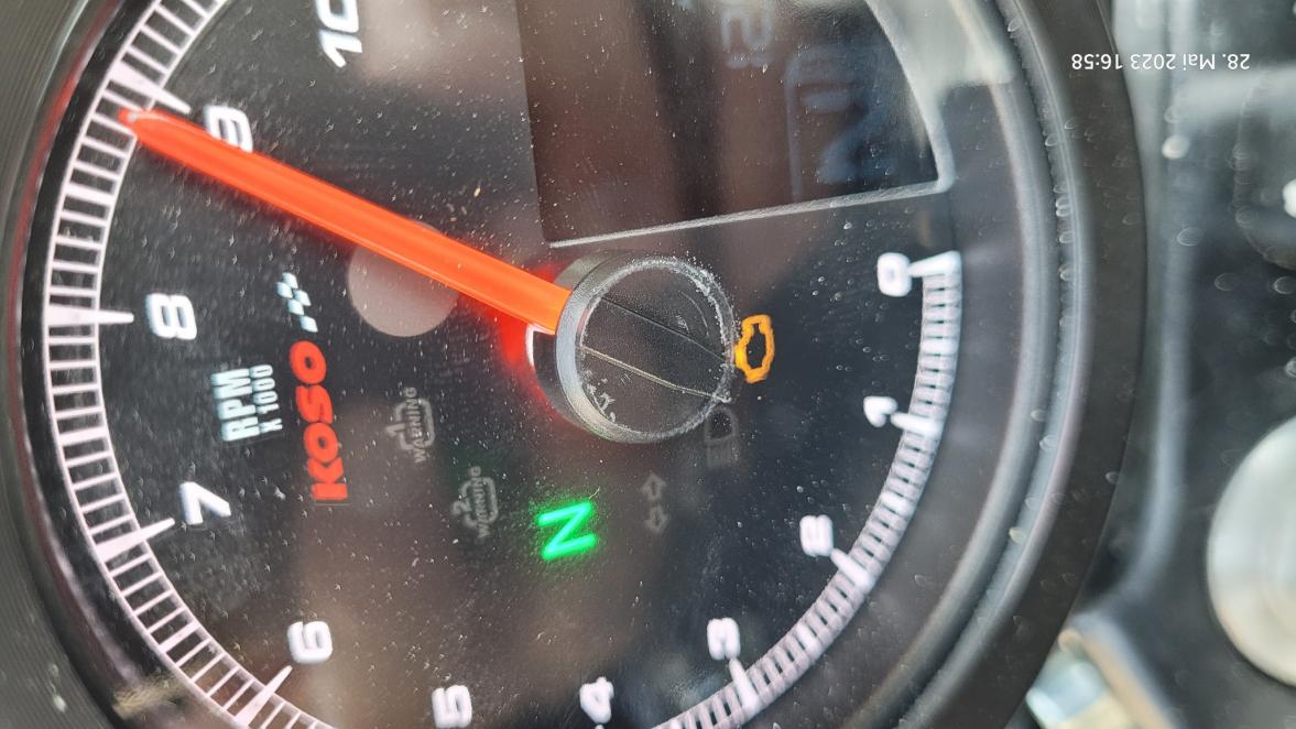

Heute mal ne etwas größere Testrunde gedreht und dabei leider feststellen müssen, dass der Koso Tacho nen Schuss hat und dass die Halterung der Tachonadel von innen am Deckglas schleift
Der "Schuss" äussert sich dadurch, dass er bei ca. 7.000 Umdrehungen schlagartig auf ca. 14.000 springt und dabei die Null-Basis verliert. Nach den ersten beiden Malen konnte ich durch 2-3malö Zündung aus und wieder an den DZM wieder auf Null bringen. Jetzt hat er die Null irgendwo bei 9.000 ... die Gänge zeigt er korrekt an, die berechnet er ja aus Drehzahl und Geschwindigkeit.

Wie gesagt nach Hause gefahren von der Arbeit. Kann die e-Prüfnummern vom LED Scheinwerfer auf der Straße ablesen

Den defekten Koso TNT04 zu Louis gebracht und als Ersatz einen Koso DB03 mitgenommen. Das Teilchen gleich mal eingebaut und das Armaturenbrett angepasst. Letztendlich war es nicht der schlechteste Tausch
Nächste Baustelle: Kabelbaum aufräumen und das Chaos unter dem Tacho in Ordnung bringen. Dabei auch gleich mal die Blinker so umbauen, dass auch nen Warnblinker funktioniert.

Das sieht schon besser aus.

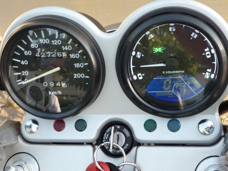

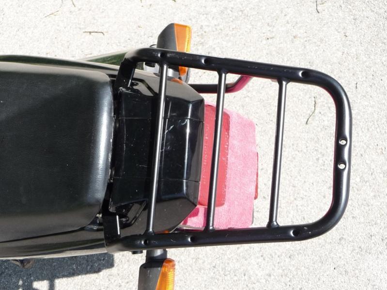

Jetzt schaut's gut aus, Skiskipowski!
Heute den Drehzahlmesser und alle Anzeigen in Betrieb genommen. Im Gegensatz zu deinem ist er total ruhig. Anbei ein Bild vom Provisorium.
Fehlt nur noch die Geschwindigkeitsmessung, welche irgendwie nicht will wie sie soll. Mal schaun wie lange sie sich noch wehrt oder ob etwas defekt ist, wie bei deinem...
Und noch das Topcase (shad SH29) montiert. Finde das passt ganz gut zur GS500.

... Im Gegensatz zu deinem ist er total ruhig. Anbei ein Bild vom Provisorium.
Sieht sehr gut aus! Kann sein, dass in Deinem bereits einbe Dämpfung intern verbaut ist. Bei dem DB03 der jetzt bei mir verbaut ist, ist auch ein Kabel dabei, das eine Erdung vorgesehen hat. Ich vermute mal, dass das auch bereits gedämpft ist, muss ich mir nachher mal genauer anschauen.
Wie nimmst Du denn das Signal ab? Bei meinem hat ja nur die Anzeige der Drehzahl verrückt gespielt, intern wurde alles einwandfrei berechnet.
Ist halt nur ein Provisorium und bleibt definitiv nicht so. So ist's halt praktisch, weil ich sehr schnell durch umstöpseln der Stecker alle alten Funktionen (bis auf die Drehzahlanzeige) reaktivieren kann.
Ja, da muss eine elektronische Dämpfung drin sein. Denn im niedertourigen Bereich steht der Zeiger wie eine Eins. Nur bei höheren Drehzahlen (ab 6000 U/min) zittert der Zeiger ganz leicht. Sieht man aber nur, wenn man genau hinsieht. Denke das kommt jedoch von den Vibrationen des Moppeds selbst.
Das Tachosignal generiere ich über einen externen Sensor. Zum Testen nehme ich den mitgelieferten (s. Bild 1) und in der endgültigen Version soll der vorhandene, mechanische Schneckeantrieb durch eine elektrische Schnecke (s. Bild 2) ersetzt werden.
