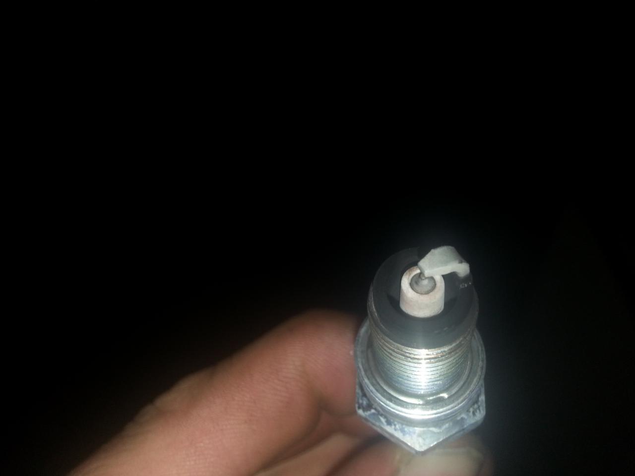

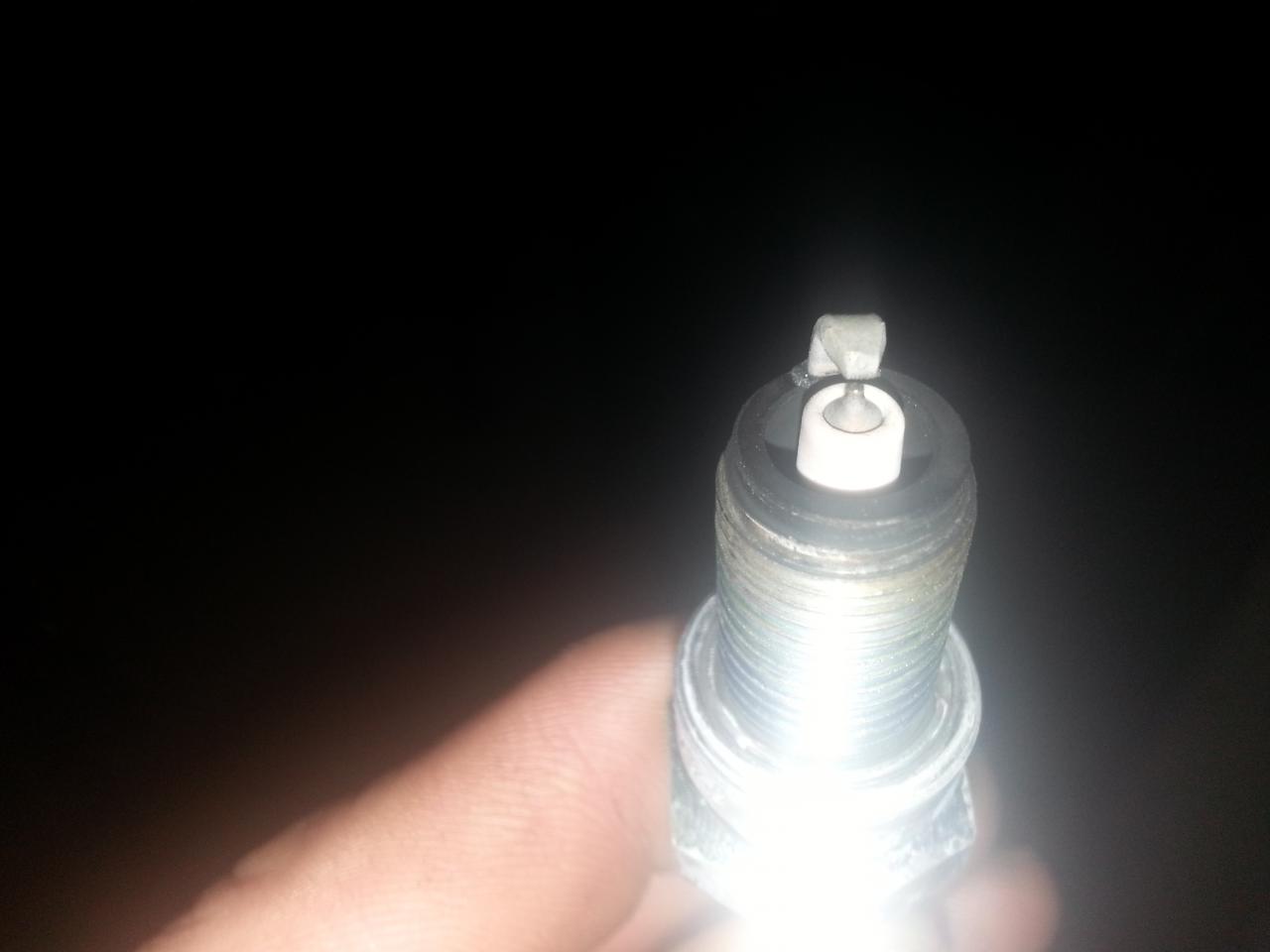

derdani86 16.05.2013 22:01:31
Liste der Anhänge anzeigen (Anzahl: 2)
links
Anhang 16467
rechts
Anhang 16468

laut deiner Fotografie scheint die Karre aber immer noch zu mager zu laufen
100%ig beurteilen kann man das bei so nem Blitz-Bild zwar nicht aber heller als schneeweiß kann eine Kerze nun halt nicht mehr werden
ein bisschen "Farbe" (grau) sollte sie auf alle Fälle abbekommen - auch wenn hier teilweise die Meinung vorherrscht eine Gs solle sehr mager laufen und sei keine MZ - teile ich diese Meinung nur bedingt ( dem Teil mit der MZ stimme ich zu ) - denn grade bei hohen Drehzahlen muss immer genug Treibstoff zur Verfügung stehen , weil die Verbrennungstemperatur sonst schnell eine ungesunde Höhe erreicht - drum wird ja auch alles so schlohweiß und da kann man dann bei bestem Willen nicht mehr von der idealen Gemischzusammensetzung sprechen

Saugwurmmensch 17.05.2013 08:53:01
Das Kerzenbild taugt nur nicht, weil es eine +/- Momentaufnahme ist.
Um dein Kerzenbild bei Volllast zu checken müsstest du die Maschine bei Volllast ausschalten, sofort anhalten und die Kerzen checken. Dann lange warten da du die Kerzen nicht in einen heißen Motor schrauben willst.
Sowie du noch 2 Minuten durch die Stadt nach Hause bummelst ist das Kerzenbild verfälscht.
Was hast du denn für einen Luftfilter verbaut?
Und ja: alles was du abweichend von den Herstellervorgaben machst führt zum Erlöschen der Betriebserlaubnis. Das beeinhaltet auch schon ein Versetzen des Düsennadelclips.
btw: zu mager im Teillastbereich (dafür ist die Düsennadelclipstellung zuständig) merkst du bei der GS an einem deutlichen Leistungsloch bei ziemlich genau 6000 Touren.
Höher gedreht sind die Schieber komplett offen und die Düsennadel blockiert die Hauptdüse quasi nichtmehr.
