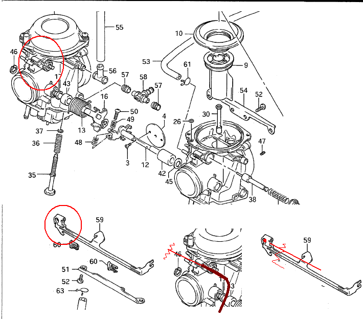

Das erste Problem was mich seit einer woche nervt ist das der choke immer rausspringt also der pin und dann muss ich immer den tank abnehmen und den pin wieder reinschieben. das passiert alle 2-3 tage unabhängig von irgendwelchen umständen also einfach zufällig rutscht der raus. Sollte die das Stahlbändchen am Pin kürzen ? aber wie krieg ich dann wieder das endstück dran ?:)

und das mit dem choke ja... also da ist ja so nen pin an dem zug und der wird in das gehäuse geschoben woran dann wieder ein kleiner zug mit nem runden endstück hängt welches eingehängt wird und den choke zieht... ja und der pin davon rutscht immer aus dem gehäuse und zieht dann quasi den choke permanent und des krieg ich auch net mehr rein ohne den tank abzunehmen -.-

und das mit dem choke.... hmm^^ ich denke ich meine den löttnippel der in den schlitten geschoben wird der rutscht immer raus ja... und dann muss ich den tank abnehmen und den wieder reinschieben ist kein großer aufwand nur das passiert halt manchmal und ist total nervig dafür den ganzen tank abzunehmen. das problem bestet seit ich die lenker amaturen abgenommen hab um die scheinwerferhalter zu wechseln ohne die kablel abzunehmen....! ich hab einfach die amatur auf das vorderrad gelegt :) aus faulheit -.-

Der Lötnippel rutscht da raus?
wie geht das denn?
Ich mal dir mal fix was auf. Moment.
Edit:
Anhang 5749
Das rote sei deine Bowdenzugseele, das lilane ist die Hülle des Bowdenzugs.
Der Lötnippel wird von unten in den Schlitten eingefädelt und läuft dann parallel zum Vergaser.
btw: um die Lampenhalter zu wechseln kann man auch einfach die Gabelholme ausbauen und den ganzen Rest an seinem Platz lassen ;)

gut dann ist es die hülle des zugs...
Saugwurmmensch 17.09.2009 22:21:30
Ja, ohne die Hülle/mit defekter Hülle funktioniert das nichtmehr, weil sich der Zug quasi an der Hülle abstützt.
Und da geht die kleine Metallkappe immer ab oder ist noch mehr kaputt?
Eigentlich sollte die Hülle durch die kleine Feder und allgemein eingehängt an Ort und stelle bleiben und sich gar nicht bewegen.
Die Kappe ist nur draufgepresst, wenn es nur an der liegt, könntest du versuchen die mit ner Zange draufzuquetschen.
Lohnt sich aber nur, wenn der Bowdenzug sonst einwandfrei und leichtgängig ist.
Ansonsten sind die 10-15€ für nen neuen nicht die Welt und du hast erstmal viele Jahre Ruhe.
Schmuh 17.09.2009 22:29:35
hmm... ja eigentlich ist da nix kaputt oder gebrochen gerissen oder sonst was... ach ich glaub wir kommen da nich auf einen nenner :P ich weiss net obs die hülle ist es ist auf jedenfall in dem unteren mittleren bild genau da wo die 3 neben steht ... das stück was rot makiert ist wo der zeug von so nem kleinen bolzen oder pin umgehen ist der dann da reingeschoben wird.
aber danke für deine mühen ich versuch mich morgen mal daran ansonsten kauf ich mir des ding neu auch wenn ich sicher bin es ist nicht kaputt nur das irgendwas falsch eingestellt ist^^

Das ist der choke: https://reifen1000.de/Profile/419-121.jpg
Und da seht ihr doch unter der feder diesen gebogenen bolzen.... DER rutscht immer aus der halterung oder was auch immer das sein soll und zieht in folge dessen permanent am choke.... hab den nun mit klebeband befestigt und anscheinend klappt das^^ mal schauen wie lange
Saugwurmmensch 19.09.2009 15:12:55
Die Feder gehört nicht dort auf den Metallbogen!
Die Feder gehört eine "Etage" weiter vorn zwischen Chokeschlitten und die Halterung für den Bogen!
Wenn du dir das genau anschaust, siehst du, dass die Teile genau zur Aufnahme der Feder gemacht sind ;)
