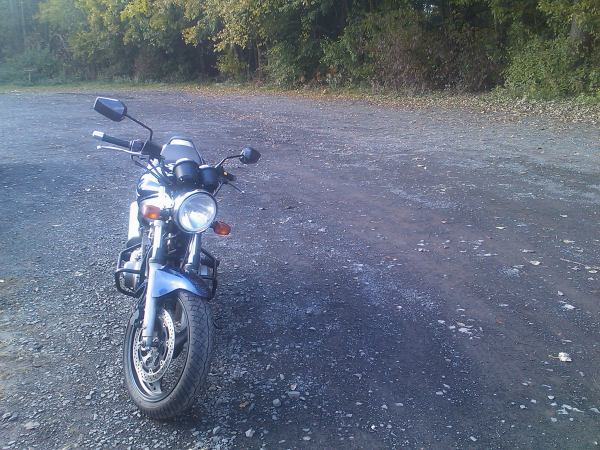

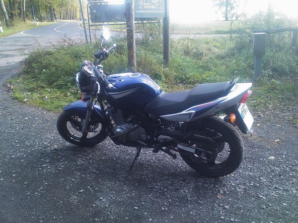

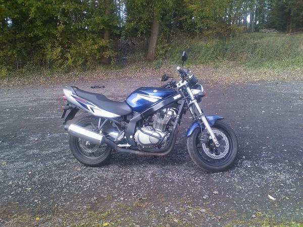

hey ihr GSler,
Am 16.10.2010 habe ich mein Schätzchen über Mobile gefunden und für 2100€ gekauft.
Sie ist EZ 06/2006 und hatte beim kauf 14.800 km gelaufen. Sie ist Scheckheftgepflegt, hat neue Reifen drauf und alle nötigen wechsel wurden im Frühjahr 2010 durchgeführt.
Als erstes habe ich mir dann neue Spiegel gekauft und montiert.
Im November, als es langsam echt kalt wurde, habe ich mir Heizgriffe gekauft und montiert.
Ich muss sagen die bringen echt eine Menge =)
Anhang 8828
Anhang 8830
Anhang 8829
So habt ihr Ideen was man noch so ändern könnte?
- Was für Blinker?
- In welcher Farbe Felgenringe färben?
- Bremssättel in welcher Farbe färben? (Rot wie die GS500 Schrift)
- andere Vorschläge?
LG Eleanor
