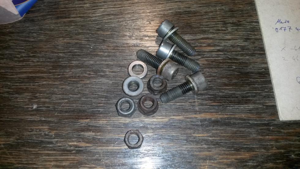

Da das Thema "Schrauben entrosten" etwas zu kurz gekommen ist, hier nochmal meine Erfahrung, wie ich die Schrauben meines Golf 3 TDI nach und nach entroste:
Über Nacht in Essig einlegen und nach ca. 12h rausholen und mitm Putzlappen ordentlich trocken wischen. Das Was dann noch an Rost in Ecken und so verbleibt kann einfach mit der Drahtbürste weggebürstet werden.
Ich hab so selbst die schlimmsten und vergammelsten Schrauben vom Auspuffkrümmer meines TDI wieder auf hochglanz gebracht Wichtig ist nur, die Schrauben nach der Prozedur ordentlich zu trocknen, da diese aufgrund des Wassers im Essig sonst sofort weiter rosten und das schlimmer als zuvor (ich habs erlebt ). Meine Erfahrung hat gezeigt, dass der billig 39ct Essig mit 5% Säure vollkommen ausreicht. Hat aus meinem TDI Motorblock auch zuverlässig den Kalk entfernt
ich hab leider keine richtigen Vorher-Nachher Bilder, aber ich glaube die beiden zeigen es doch. Und auch das AGR-Ventil sieht deutlich besser aus als vorher
gruß!
