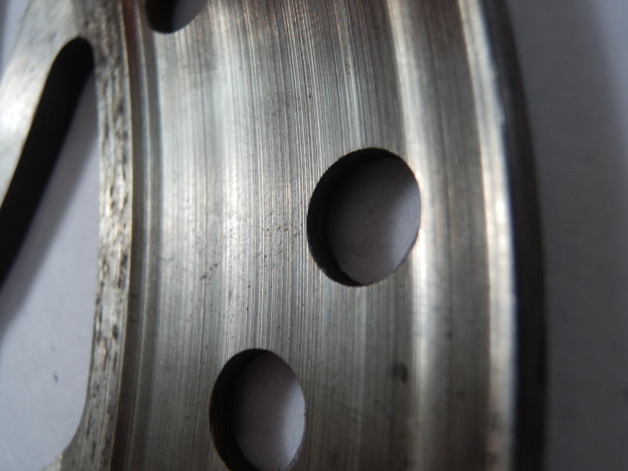

Ich habe leider diese Erfahrung machen müssen: Billigprodukt aus deutschem Mororradhandel und die Scheibe der VanVan war in 3000km weg, die der VX800 hat noch 7000km gehalten! Beiden waren vorher fast am Neumaß.....
Die VanVan-Scheibe:
Hits:	979
Größe:	89,9 KB

@AmigaHarry:
Sieht das nur so aus auf dem Bild oder ist die Scheibe so abgenagt?
Lag das an den Belägen oder an der Scheibe - oder gar an beiden?

Ja, komplett abgerieben! Das lag an (Billig)Belägen von Louis (hab in der Eile damals keine anderen bekommen - und habs teuer bezahlt). Die Scheibe war vollkommen i.O. (0,1mm unter Neumaß) und hat innerhalb von ca. 3000km so ausgeschaut!
Leider damals auch welche für die hintere Scheibe der VX gekauft - hat nach 7000km genauso ausgeschaut.
Weis nicht, was die da in die Beläge mischen - schleift fast wie Diamantpulver. Achja, die Bremswirkung war Anfangs gar nicht schlecht.....
