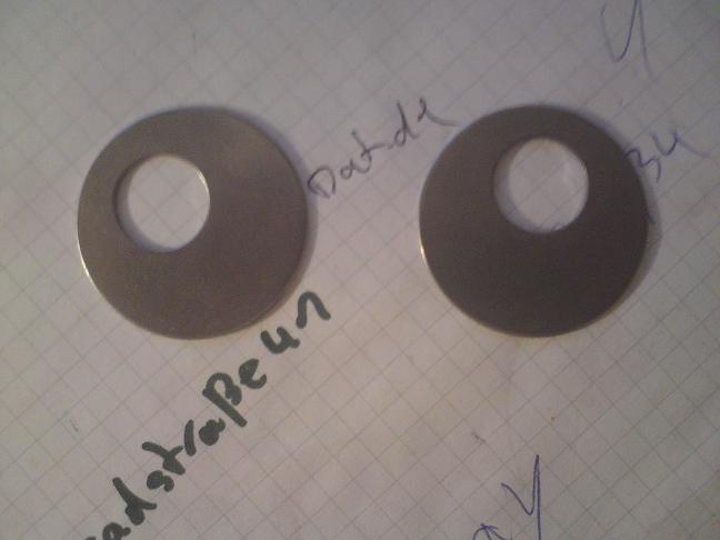

Standard Re: Gs 500 bj. 1997 drosseln
Sorry das ichs immernoch nicht ganz zu 100% verstehe.
ich habe mal das bild mit hochgeladen, da auf der anleitung, der ab 1996iger diese unterlegscheiben nicht verwendet werden
Das schaut ziemlich nach einer Nachmache der Alphatecdrossel aus.
Die Unterlegscheiben kommen zwischen Vergaser und Motor.
Sind da irgendwelche Nummern eingestanzt? Dazu bräuchtest du dann auch noch das richtige Drosselgutachten, ansonsten bekommst du das nicht eingetragen.
ne sind keine nummern drin
Müssen die den mit rein weil in der anleitung sind die auch nicht mit drin

eigentlich kannst du das was du da hast wegwerfen.
Ohne das dazu gehörige Gutachten sind die recht nutzlos. Die Alpha tech Drosseln sind Fahrgestellnummer gebunden. Der TüV wird dir die Dinger nicht eintragen.
Meine Empfehlung: Kauf dir einen Drosselsatz von Suzuki.
In dem Thread hier und das angehängte pdf ganz oben, steht alles drin, was du dafür brauchst und mit ein bischen Geduld und Sorgfalt bekommst du das auch alleine eingebaut.
http://forum.gs-500.de/viewtopic.php?f=74&t=22753
Wenn du dennoch das in einer Werkstatt machen lassen möchtest, dann lass dir keine Alpatecdrossel andrehen.
Die sind erstens viel zu teuer und zweitens ist es keine Seltenheit, dass die GS dann nicht sauber läuft und wir wollen doch alle, dass du viel Spaß damit noch haben wirst.
