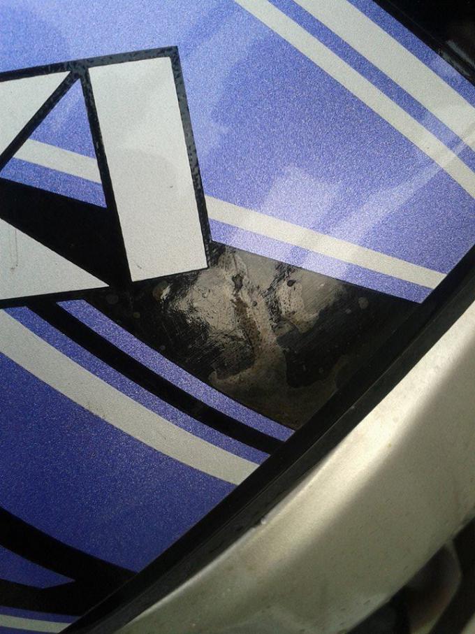

Ich habe am Tank meiner gs 500 mehr oder weniger hübsche Aufkleber unter den Feuchtigkeit gekommen ist.
Ich hab mich auch schon schlau gemacht und rausgefunden, dass diese nicht einfach entfernt werden können, weil eine Klarlackschicht drüber ist.
Voll blöd gemacht ehrlich gesagt... aber Naja.
Gibt es ne Möglichkeit das ganze wieder einigermaßen hübsch zu machen ohne dass der Tank neu lackiert werden muss?
Hier noch ein Bild in Großaufnahme, ist ein bisschen schwer zu erkennen sieht aber echt blöd aus!
Danke schonmal!

Ich glaube nicht, dass von außen etwas unten den Aufkleber kommt, vor allem, da ja noch Klarlack drüber ist. Ist der Tank von innen verrostet?

Nein der Tank ist von Innen ok.
Der Aufkleber ist eindeutig gelöst, womöglich ist der Lack dadrüber beschädigt!?

Wenn das kein "Ausblühen" durch Rost ist, sieht es aus als wäre da jemand mit einem unverträglichen Lösungsmittel drübergegangen.....
Eine nicht pfuschmäßige Reparatur geht nur durch abschleifen, Grundfarbe lackieren, Aufkleber applizieren und wieder Klarlacklackieren.

Dies kann aber nicht durch übergelaufenes Benzin passieren oder? :/
Vielleicht wenn die Oberfläche beschädigt ist.
Hab da am Tank leider ein paar leichte Kratzer von einem tankrucksack

Nein, beide Lacke (Farbe + Klarlack) sind benzinfest (wenn noch original).
Auch ein Zerkratzen des Klarlack alleine verursacht sowas nicht. Vielleicht hat einmal jemand versucht mit einem Lösungsmittel was wegzuputzen.......
Aber dennoch: für mich siehts trotzdem aus als würde da was von unten her durchkommen.....bist du ganz sicher das der Tank da nicht rostet? Man sieht da innen ja nicht so leicht hin - vielleicht mit einem Spiegel oder eikner Glasfieberoptik. Jedenfalls sieht es seltsam aus......

Ich hoffe nicht dass der Tank rostet
Ich werd mir den nochmal genau angucken am Wochenende.
Das wäre der Tod für den Tank oder?
Wenn es schon durchkommt....

Nein, nicht unbedingt. Du musst nur schnellstmöglich rausbekommen was die Ursache ist. Übergelaufenen Sprit halte ich aber für recht unwahrscheinlich.
Ggf. kannst Du mit einem Endoskop einmal durch die Tanköffnung gehen (bei leerem Tank natürlich) und "um die Ecke" schauen. Wahrscheinlich wird es Rost sein. Dann den Tank ausbauen und zum Löten (auch abdrücken lassen ob der wirklich dicht ist) und am Besten auch gleich Beschichten geben damit du wieder Ruhe hast. Neulack ist dann natürlich leider auch fällig.
Sollteste nur flott machen, denn wenn die braune Pest erst mal dran ist wird es schnell mehr und dann hat es irgendwann keinen Sinn mehr.
Oder Du kaufst im www oder wo auch sonst nen neuen guten gebrauchten Tank.
Ich hatte selbst das Problem, hatte dann einen Tank bei einem "Fachbetrieb" löten und von innen beschichten lassen. Dann neu lackieren und beim ersten Ausflug kam es dann an anderen Stellen durch....
Ich hätt kotzen können. Hab dann einen Tank im Neuzustand in der Bucht gekriegt.
Also schau mal was es ist und entscheide dann in Ruhe und: Kopf nicht hängen lassen - Alles wird gut!
