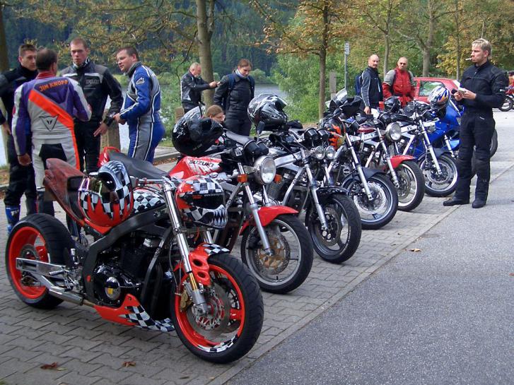

Ja so macht das, weil man sich nicht auskennt! Panzertape hält auf jeden Fall!
Und wegen Kleber hab ich Dir schon am 13.04.2013 geantwortet!
Und wenn man schon das Loch drin hat, dann nimmt man nen hochwertigen Aufkleber und das hält dann auch Jahre! siehe Bild!
