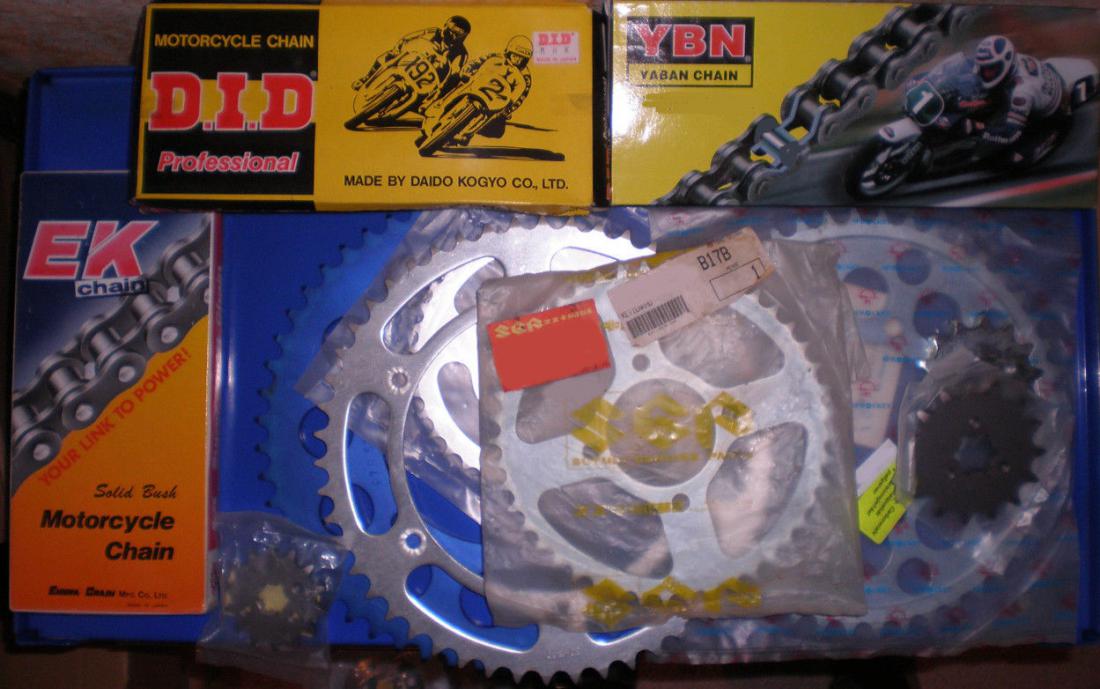

Habe bei Ebay geschaut. Zum Beispiel kompletter Kettenkit für meine "GS 500 F" , Baujahr 2004, Erstzulassung 2007 . Preis: 52,95 €.
Würde Kettensatz kaufen und in Werkstatt einbauen lassen.
(schon Werkstatt informiert) .
Mechaniker sagte , es ist okay , wenn ich Kettenkit mitbringe und er einbaut.
Meine Frage: Welche Erfahrungen habt ihr? Könnt ihr mir einen guten und preiswerten Kettenkit empfehlen ?
Selbstmontage nicht möglich , da kein Profi. (" Schrauber")

Auf dem Bild sind jedenfalls 3 Verschiedene Marken und anscheinend Ketten ohne O-Ringe.
Da würde ich nicht kaufen.
