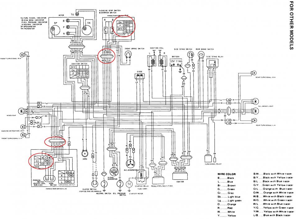

Habe nun mit einer 12V Prüflampe noch mal gemessen.
Ich habe ausschließlich bei der Lichthupe 12V am Lampensockel. Nicht bei HI und auch nicht bei LO -Einstellung.
morris ist offline   Mit Zitat antworten
Alt 10.02.2024, 21:13:39   #17
Dann tippe ich auf den Lichtschalter am rechten Lenkergriff oder Unterbrechung des gelben Kabels vom Lichtschalter zum Abblendschalter. Der Lichthupentatser bekommt über ein oranges Kabel direkt Strom von vor dem Lichtschalter (rechter Lenker). Das zweigt von der Zuleitung der beiden Kontrollleuchten für Leerlauf und Öldruck ab. Kann sein, dass es ein loses/abgerutsches Kabel oder ein schlechter Kontakt ist. Gelbes Kabel = Aufblendlicht, weiß = Abblendlicht, schwarz/weiß = Masse. Masse kann man ausschließen, sonst würde die Lichthupe auch nicht gehen. Also ich denke, irgendwo zwischen dem Lichtschalter und dem Abblendschalter liegt der Fehler.
Alt 10.02.2024, 21:27:13   #18
Beiträge: 5.318
Dein Problem liegt vermutlich irgendwo in den markierten Bereichen (wie Berndy auch schon geschrieben hat). Könnte sein das vom rechten Lichtschalter nichts zum linken Hi-Lo-Schalter kommt (YW). Vermutlich irgendein Kontakt (Stecker oder im Schalter selbst) korrodiert bzw. abgegangen. Möglicherweise auch Kabelbruch.
