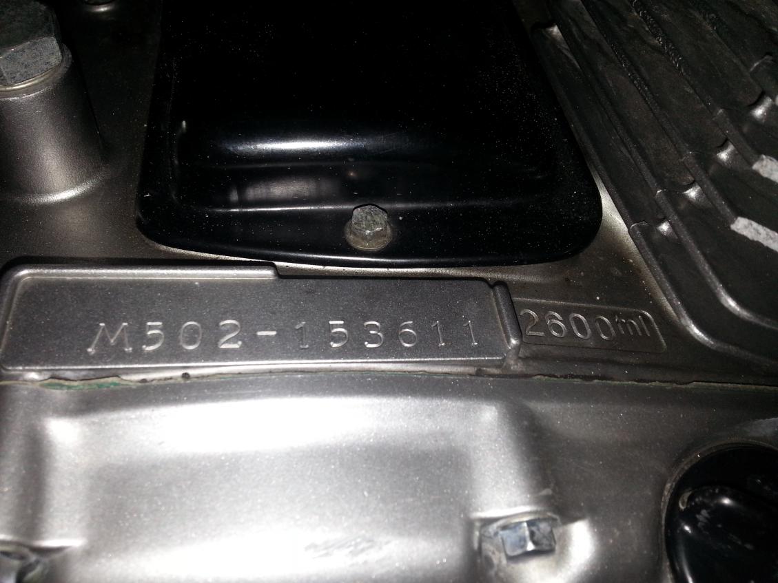

Motornummer ?

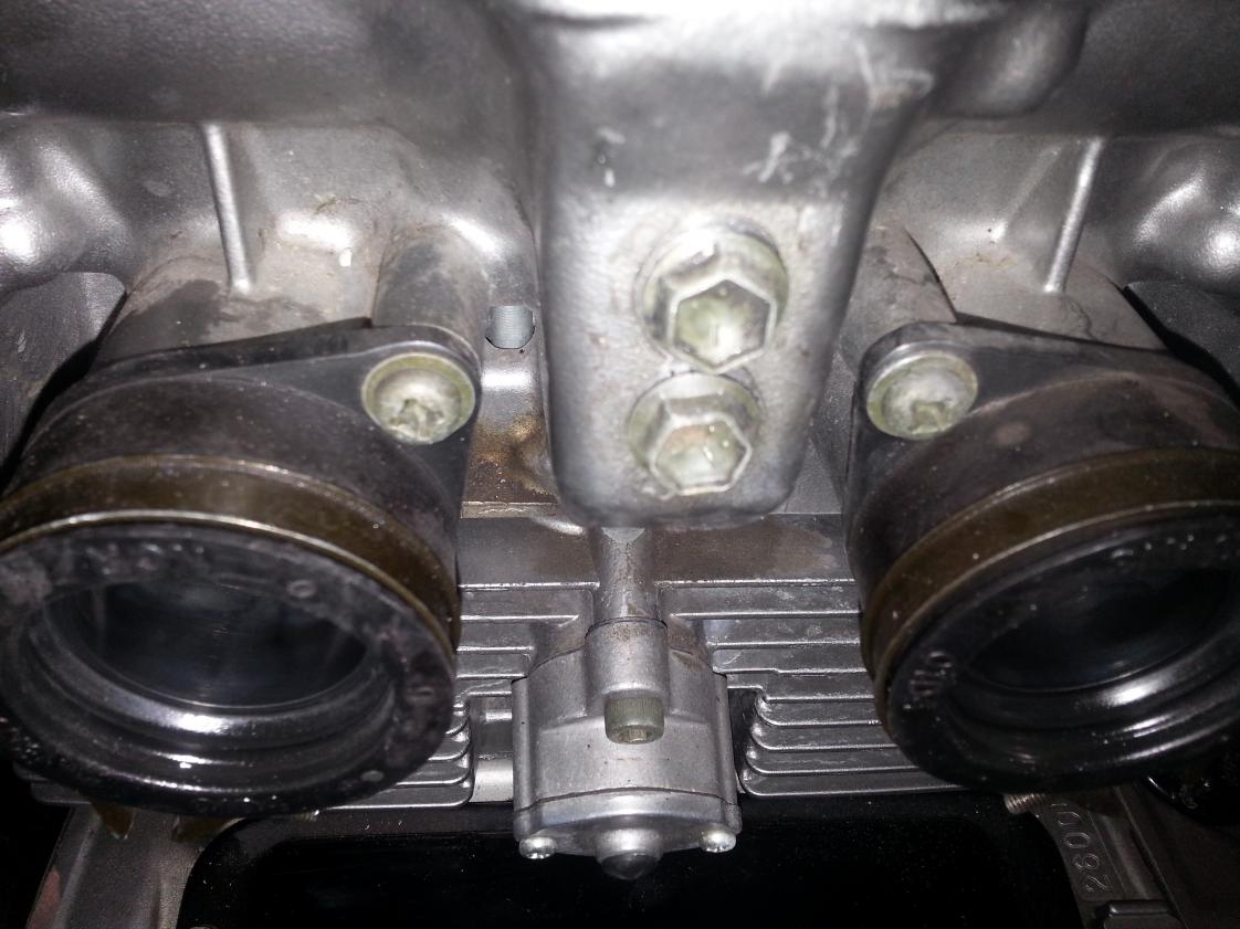

Frontansicht ( Krümmerseite ) - da ham die neuen Motoren einen Nebenkanal zur Abgaswertverfälschung

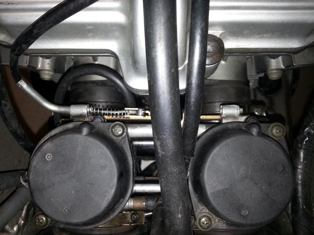

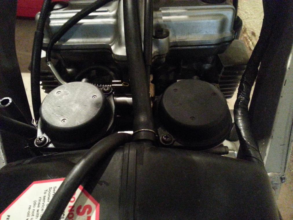

Ich habe auf Deckel keine Anschlüsse.
Nur die 2 am Kanal ansaugseitig. Links ist Schlauch dran.
Rechts Kappe.
Ventile ok Spiel ok.
Sonstige Anschlüsse wie 92.

Motornummer ?
haste die Kompression gecheckt - stimmt das Ventilspiel ?

Was hängt denn an dem einen Anschluss, wenn auf dem anderen ne Kappe ist?

da hängt unterdruck Schlauch dran vom benzinghahn

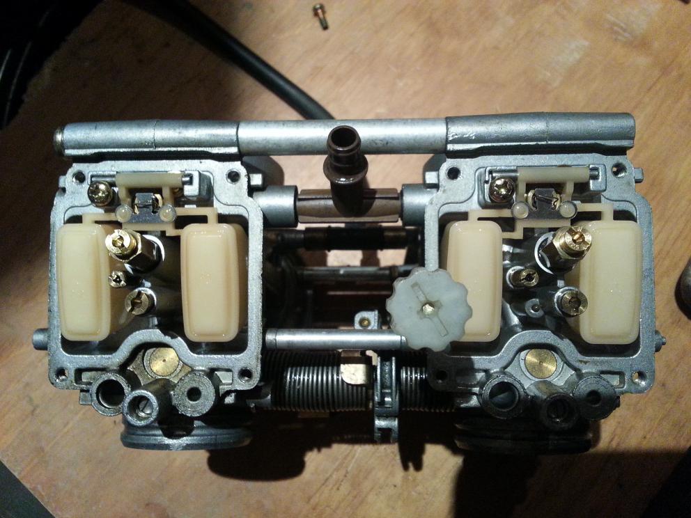

Alt 17.05.2013, 11:51:04   #107
derdani86
Benutzerbild von derdani86
Registriert seit: 20.04.2013
Ort: 72401 Haigerloch
Beiträge: 117
Baujahr: 9203
Hits:	1744
Größe:	102,9 KB
ID:	16472Klicke auf die Grafik für eine größere Ansicht
Hits:	1803
Größe:	104,7 KB
ID:	16473Klicke auf die Grafik für eine größere Ansicht
Hits:	1776
Größe:	85,4 KB
Hits:	1792
Größe:	106,1 KB
ID:	16475Klicke auf die Grafik für eine größere Ansicht
Hits:	1760
Größe:	103,5 KB
derdani86 ist offline   Mit Zitat antworten

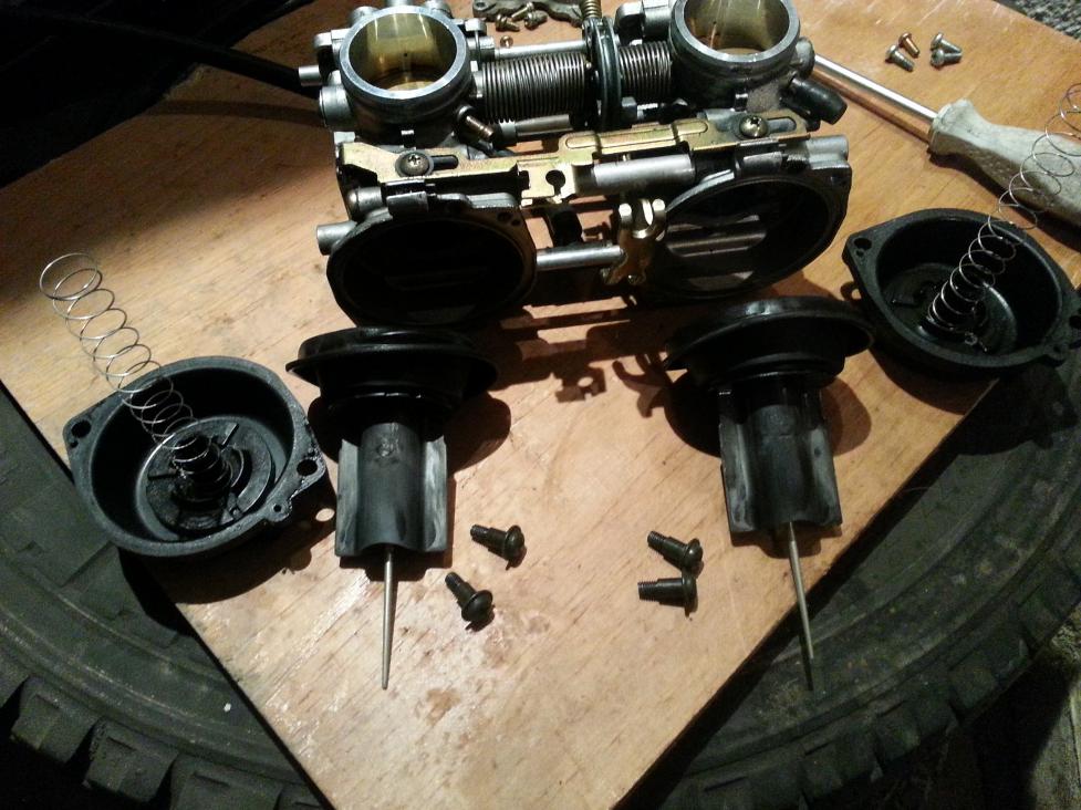

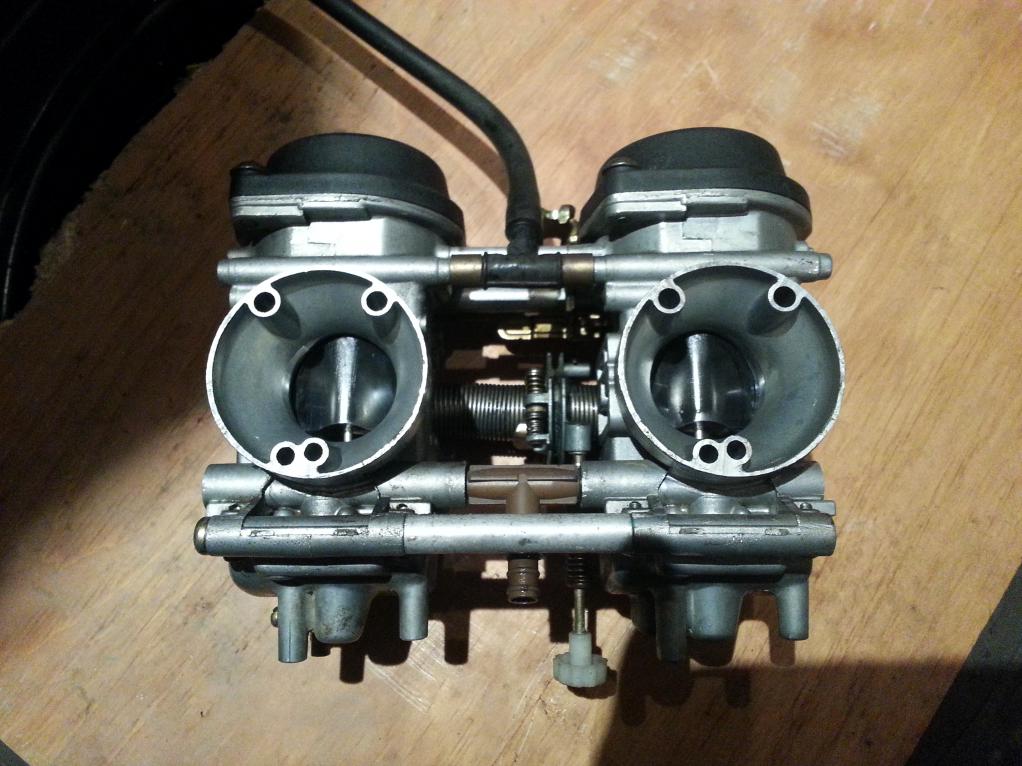

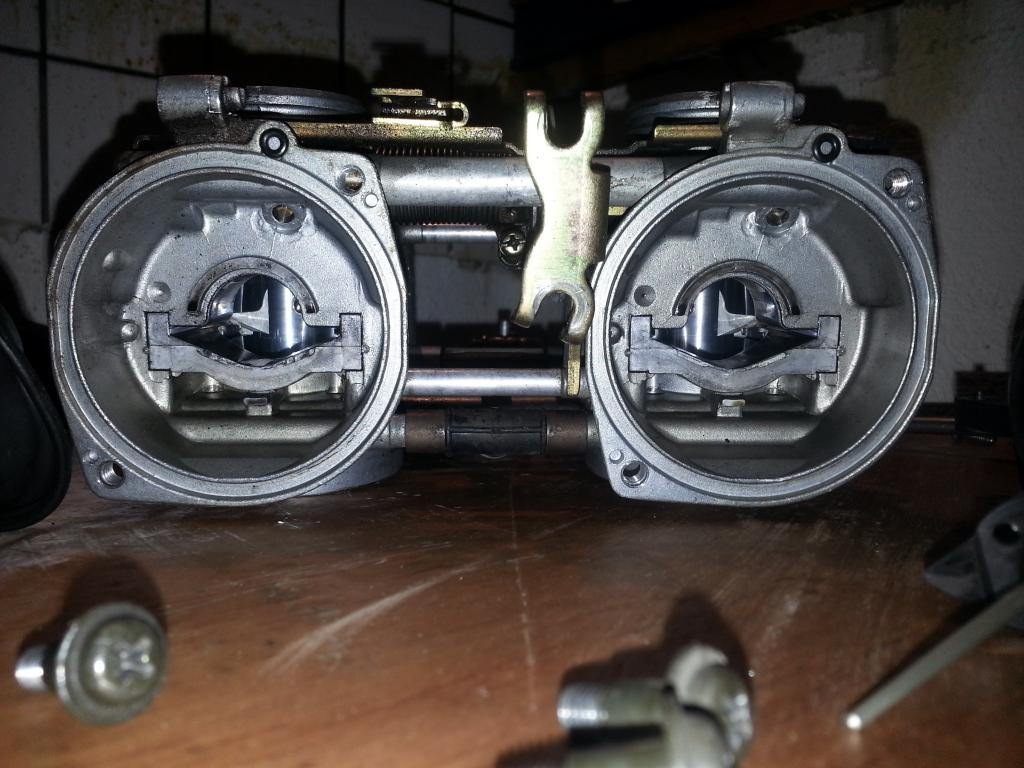

Alt 17.05.2013, 12:35:58   #108
derdani86
Beiträge: 117
Baujahr: 9203
Hits:	1819
Größe:	105,1 KB
ID:	16477 Klicke auf die Grafik für eine größere Ansicht
Hits:	1744
Größe:	104,6 KB
ID:	16478 Klicke auf die Grafik für eine größere Ansicht
Hits:	1826
Größe:	104,8 KB
ID:	16479 Klicke auf die Grafik für eine größere Ansicht
Hits:	1831
Größe:	108,9 KB
Hits:	1721
Größe:	104,6 KB
ID:	16481 Klicke auf die Grafik für eine größere Ansicht
Hits:	1741
Größe:	105,7 KB

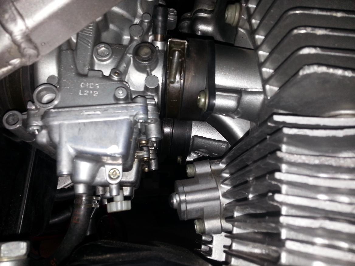

Alt 17.05.2013, 12:41:15   #109

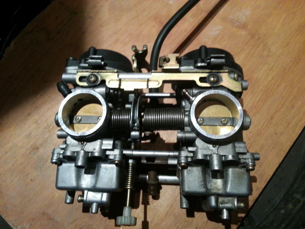

Die Gaser sehen doch schon deutlich anders aus als die 92er.
Da kann das 92er Setup ja nicht funktionieren
Wenn du das eh beim TÜV eintragen lassen musst, entdrossel die Kiste wie es für´s Bj 2003 gedacht ist.
Du brauchst übrigens einen anderen Luftfilter.
Vielleicht liegt da schon das ganze Problem vonwegen zu mager bei Volllast.
Die offenen GS von 96-2003 fahren den 01D50. Da geht ein Metallrohr nach innen in den Filter. Vermutlich gibts dadurch weniger Luft, weil die Kisten aufgrund der Abgasvorschriften und entsprechend kleinen Düsen nicht zu mager laufen.
Gedrosselt haben die Kisten größe Düsen und auch einen anderen Filter (01D00).

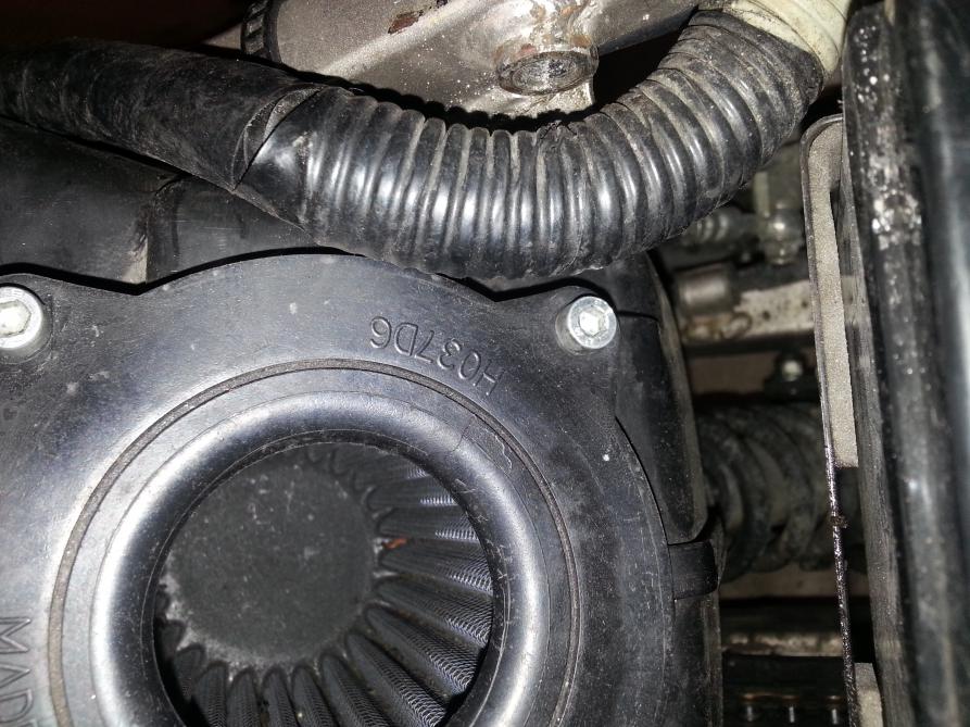

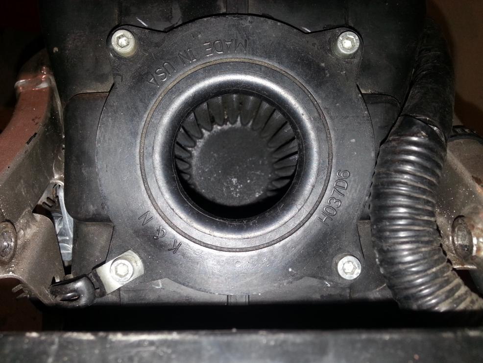

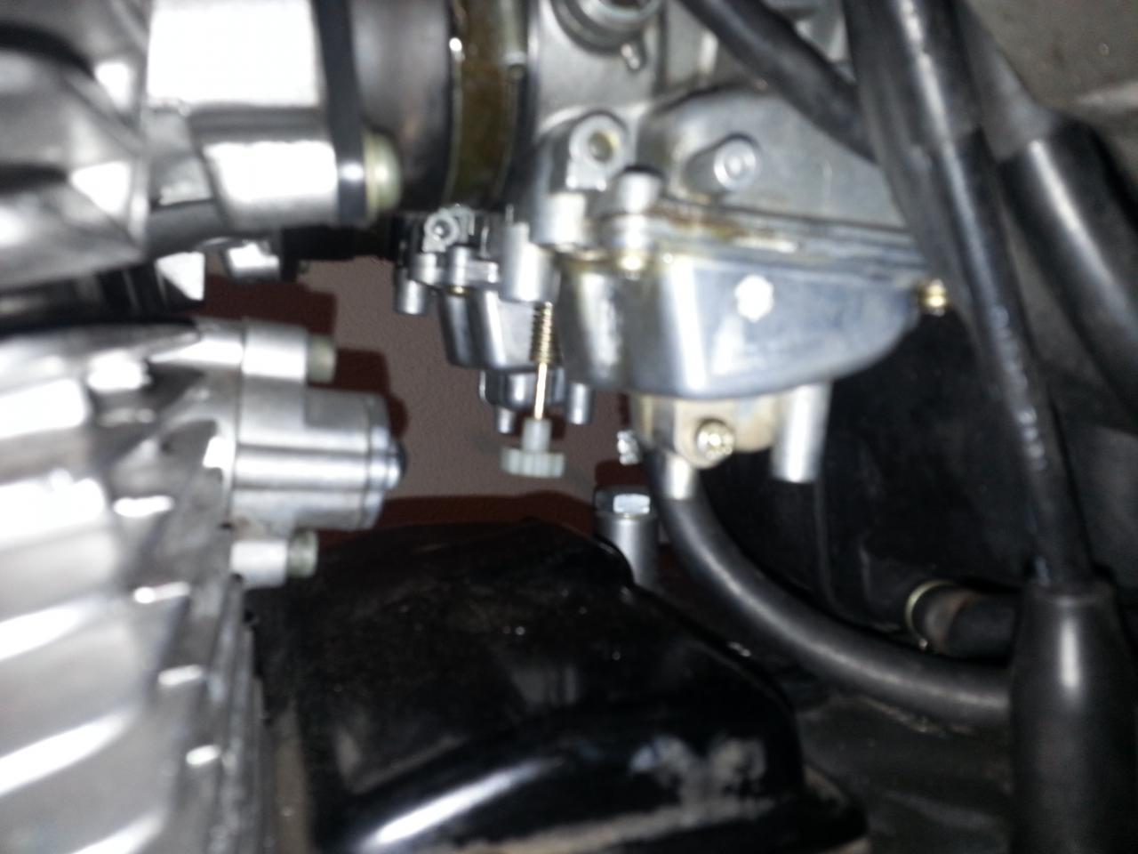

Alt 17.05.2013, 12:49:26   #110
derdani86
Beiträge: 117
Baujahr: 9203
Hits:	1745
Größe:	107,2 KB
ID:	16483 Klicke auf die Grafik für eine größere Ansicht
Hits:	1691
Größe:	105,7 KB
ID:	16484 Klicke auf die Grafik für eine größere Ansicht
Hits:	1700
Größe:	91,4 KB
ID:	16485 Klicke auf die Grafik für eine größere Ansicht
Hits:	1765
Größe:	101,8 KB

Zitat von AmigaHarry
Habe mir das jetzt angesehen -ist so wie ich vermutet habe:
Es gibt in EU 3 Versionen der gedrosselten GS500 (K1/K2): GS500H, GS500U und GS500HU
Je nachdem welche du hast, sind folgende Duesen gedrosselt eingebaut:
H: #135 Kennung Vergaser:01DF (Deutschland?)
U: #115 Kennung Vergaser:01DG (Spanien, Deutschland?)
HU:#130 Kennung Vergaser:01DK (Oesterreich, Deutschland,)
(Genaue Laenderzuordnung ist in meinen Unterlagen schwierig....)
Zum Entdrosseln muessen in allen 3 Typen #115 und andere Schieber eingebaut werden. Ausgenommen davon ist die Type GS500U - diese braucht nur andere Schieber.
Aus welchem Land kommt mein Vergaser?

Alt 17.05.2013, 13:12:42   #112

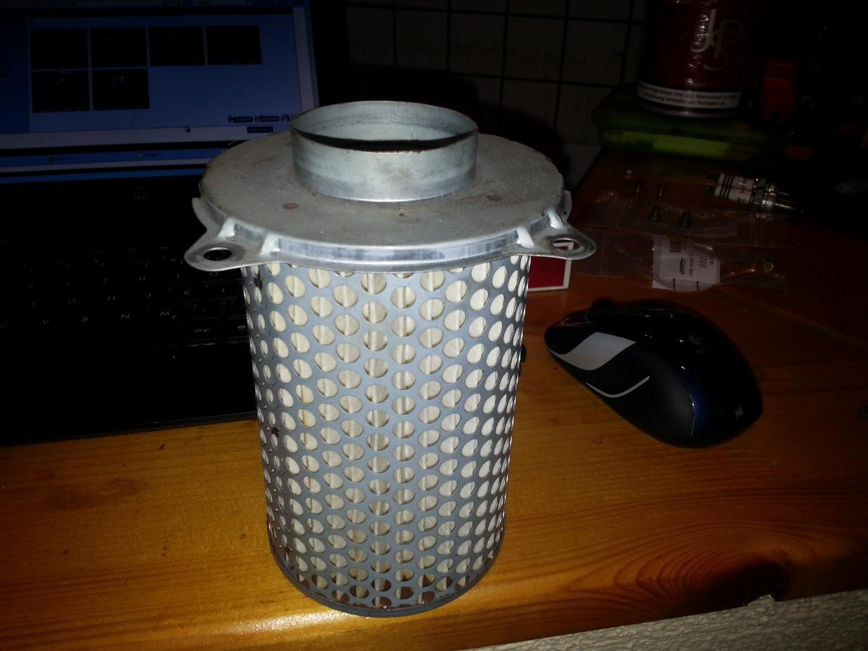

Entdrosselt mit 115er Hauptdüsen sind beide Filter falsch!
Der K&N sogar noch falscher als der 01D00, weil beim K&N der Reduzierring fehlt.
Dadurch läuft die Kiste definitiv zu mager (und zulässig ist der Filter ohne Reduzierring auch nichtmehr).
Besorg dir den Filter für die offene Version von 96-03 (01D50), gibts auch bei Polo und Louis für 15€.
Mit dem K&N tust du dir bei den so mager absgestimmten Modellen keinen Gefallen. Schon gar nicht ohne den Reduzierring.
Ich würde erstmal alles auf Werksangabe stellen (inkl. Filter) um da Unwägbarkeiten auszuschließen.
Vielleicht läuft die Kiste dann ja schon vernünftig.

Baujahr: 9203
Auf dem silbernen steht weder 01D00 noch 01D50.
Lediglich 20.11.245
Alt 17.05.2013, 13:17:21   #114
Tja, so ist das manchmal
Hier ist ein Thread mit Bildern zu den 2 Filtern.
http://forum.gs-500.de/showthread.php?t=16791
Da siehst du das Metallrohr, das in den Filter ragt im Vergleich zum Filter ohne Rohr.
Alt 17.05.2013, 13:21:50   #115
derdani86
Beiträge: 117
Baujahr: 9203
Ok falscher Filter. Ich benötige 01D50 mit Rohr bis fast Boden? Richtig?
Welche Düse dann die 115 ? mit Clip auf 3. Kerbe. Lese ich das dann so richtig raus für 03 Baujahr
Alt 17.05.2013, 13:29:55   #116
Genau.
115er HD, Clip mittlere Kerbe und Gemischregulierschraube 2 5/8 Umdrehungen raus.

Ja, die Zubehörläden sind eben nicht Suzuki.
Da muss man manchmal lange suchen um das richtige Teil zu bekommen.
Die machen auch sehr gern willkürliche Baujahrsunterscheidungen ohne jeglichen technischen Hintergrund.
Da muss man mit leben.
Hol dir den Filter irgendwo, wo du den richtigen Filter bekommst.
Der Filter steht ja nichtmal im Drossel-/Entdrosselgutachten.

Ok Ok Ok. Mmmm. Hauptsache Röhrchen drinne wa.
Was ist mit den Unterdruckanschlüssen ein Schlacht dran oder mit TStück verbinden?
Alt 17.05.2013, 14:16:11   #120
Welche Unterdruckanschlüsse?
Ich denke an einem ist der Schlauch zum Benzinhahn und am anderen ist ne Kappe?
Alt 17.05.2013, 14:22:27   #121
derdani86
Beiträge: 117
Baujahr: 9203
Genau so ist es wenn es denn so gehört dann ist ja gut

Im Gutachten steht Stahlscheibe entfernen!
Bedeutet?
Alt 17.05.2013, 15:57:30   #123
Zwischen Nylonscheibe und Düsennadelclip ist bei der gedrosselten GS ab Bj 96 eine dünne Stahl Unterlegscheibe. Die sorgt quasi für ne halbe Kerbe. Die muss raus.
Alt 17.05.2013, 16:04:20   #124
derdani86
Beiträge: 117
Baujahr: 9203
2003 auch? Raus machen im Gutachten ab 2001 steht nichts mehr von Scheibsche.
Die Scheibe sitzt Bj.2003 unter nylonscheibsche also von oben her clip-nylon-stahlsch.
Alt 17.05.2013, 16:23:48   #125
Die gehört in keinen offenen Vergaser, also raus damit.
Edit: sie gehört zumindest nicht UNTER den Clip.
Also Richtung langes Nadelende kommt nach dem Clip nur noch die Nylonscheibe.
Bei den neueren Schiebern ist ja noch Zeugs oberhalb. Das hat mit Drossel und Co aber nix zu tun.
Alt 17.05.2013, 16:31:44   #126
derdani86
Beiträge: 117
Baujahr: 9203
Böse
Ha ja da kommt ne kleine 1cm lange Feder 4mm dick die auf ner kleinen Nase vom Stopfen sitzt also ohne Federteller und lange große Feder.
Gut dann schmeiss ich die auch mal raus.
Dann mal sehen was morgen passiert mit richtigem lufi wenns denn dann der richtige ist
Alt 18.05.2013, 09:31:43   #127
derdani86
Beiträge: 117
Baujahr: 9203
So Filter geholt. Ist der 01DG00. Suzukihändler meint der gehört in 2003 offen rein.
Von 01DG50 wüsste er nichts. Und nun?
