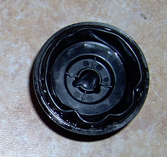

wenn die Vergasermemrane absolut nicht in die Rille passt,
oder so aussieht:
[attachment=0:hm7zxm0i]membrane.jpg[/attachment:hm7zxm0i]
ist das Teil hin.
Neue gibt es bei Louis für ca. 15 € / Stück.
