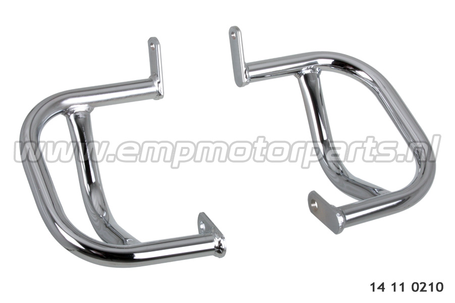

An Sturzbügel habe ich auch schon gedacht. Kennt ihr eine günstige Bezugsquelle für die Dinger? Gerne auch gebraucht! Oder bleibt da nur Ebay?
Hi!
ich habe noch welche in der Garage, sind aber leider nur die kleinen, die an 2 Punkten angeschraubt werden.
Wenn Du die trotzdem willst kannst Du mir eine PN senden. Kannst Du für 20+Porto haben.

es sind die baugleichen Bügel wie die auf dem Bild, mit dem Unterschied dass meine in schwarz pulverbeschichtet sind.
Wenn Du mir per PN Deine Mailadresse sendest, werde ich Dir gaaanz viele Bilder senden...
