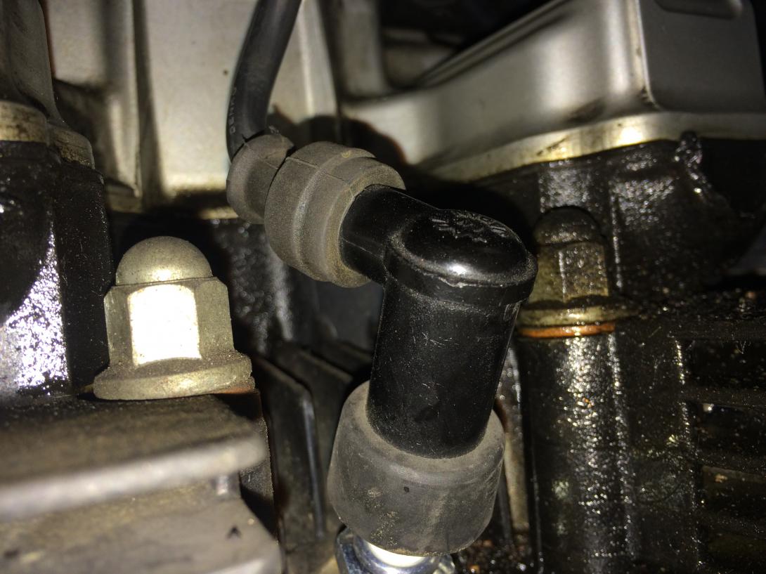

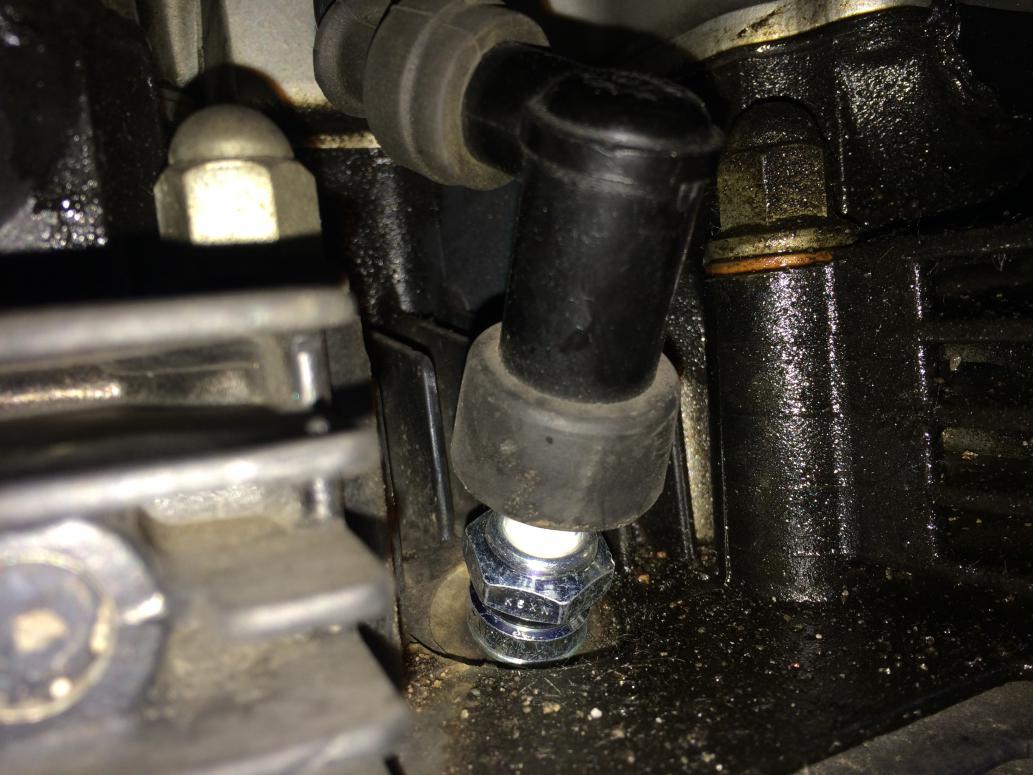

Wenn ich Teillast oder Volllast fahre ist alles völlig in Ordnung. Heute hab ich mir mal die Zylinder angeschaut und den Linken hab ich mal fotografiert, siehe Bilder. Ein bisschen Öl gönnt sie sich schätze so 150ml auf 1000km. Der Spritverbrauch liegt bei 4,8-5,0l was auch ein bissel mehr als früher ist, da lag ich bei 4,4-4,6l auf 100km.
Meine Fragen: Kann ich auch am Zylinder mit Bremsenreiniger auf Falschluft prüfen? Was kann das sein?

Das was da Ölt ist die ventildeckeldichtung. Das ist leicht zu wechseln und auch nicht teuer.

Am Ventildeckel wird der keine Falschluft ziehen. Da bist du an falscher Stelle.
So lange das nicht richtig raussuppt, sondern nur schwitzt, ist es kein Weltuntergang. Das macht nur alles halt sehr dreckig. Achte auf deinen Ölstand und wechsel bei Zeit die Deckeldichtung.
