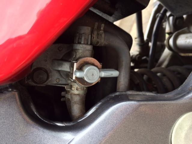

Im Anhang ist mein Benzinhahn. Welche Stellung ist denn PRI ???
Kopf nach Links drehen dann ist es richtig rum

Das Problem wird aber nicht weggehen und auf PRI zu fahren ist keine dauerlösung! Du vergisst viel zu schnell das sie auf PRI stand und dann haste den Salat.
Kauf DIr für circa 50Euro nen neuen Benzinhahn und hab Ruhe.
Das Phänomen von Dir ist bekannt und auch im Wiki schon behandelt.
Kannst du hier nachlesen.
http://www.gs-500.info/index.php?tit...llgasfahrt_aus
Alt 12.06.2018, 10:36:20   #5
Beiträge: 754
Du solltest vor der Bestellung eines Benzinhahns trotzdem mal testen ob es auf PRI (Den Hahn nach oben drehen) weg ist. Falls nicht dann liegts an den Benzinschläuchen die verengt und ausgehärtet sind. Auf den Bildern sehen die Schläuche etwas olle aus.
