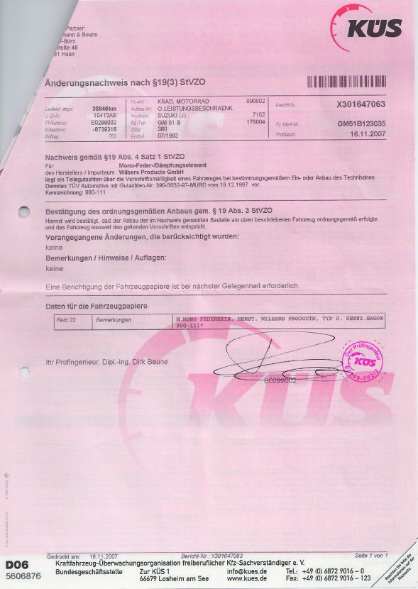

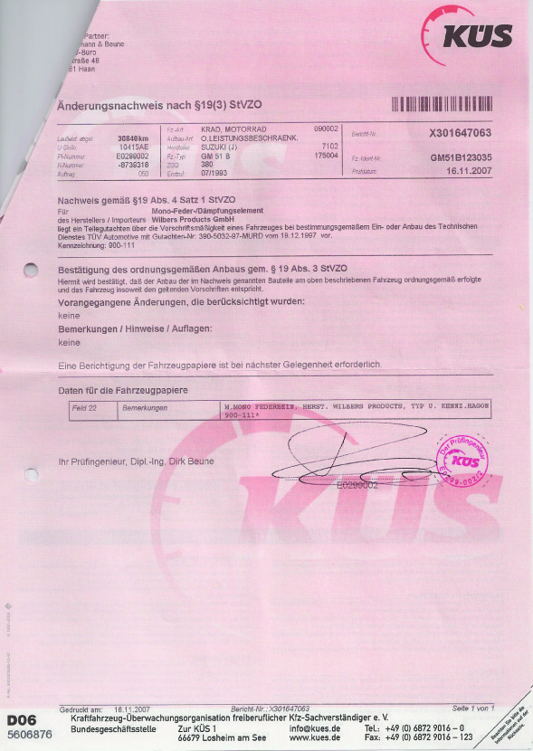

Zum Hagon noch ein kleiner Hinweis:
Auf der Wilbers Seite (Restposten) steht, dass das Hagon nur für die GM51A zugelassen ist. Dies ist ein Druckfehler.
Das Gutachten ist für die GM51B. Hier die Abnahme:
Name:	Abnahme Hagon.jpg
Hits:	734
Größe:	242,5 KB

will ja nichts sagen aber ich seh irgendwie das foto ne

ich schon. Adblocker?

seh ja sonst auch alles was im forum hochgeladen wird an bilder oder die verlinkt sind

Irgendwas klappt mit dem Bild nicht. Habs zweimal versucht zu ändern.
