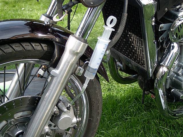

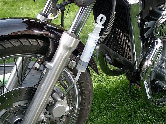

krafti
Benutzerbild von krafti
Registriert seit: 03.11.2005
Ort: Warsleben
Alter: 68
Beiträge: 2.335
Kilometer: 111000
Standard Re: vorderbremse kein druck
Genau + einen durchsichtigen Schlauch

Also ich geb hier auch mal meinen Senf dazu ! Wenn das Bremssystem leer ist, ist meistens sehr laaaangwierig bis beim Pumpen druck kommt. Ich habe das ganze anders gelöst, damit ich schneller Flüssigkeit im System habe. Einfach eine große Spritze mit Bremsflüssigkeit gefüllt, Schlauch dran, auf den Entlüftungsnippel gesteckt, den geöffnet und die Bremsflüssigkeit langsam vom Bremsattel nach oben in den Behälter gedrückt. Ist der Behälter leicht angefüllt, Entlüftungsschraube schließen, Behälter weiter von Oben Auffüllen, und dann wie gewohnt noch mal Entlüften. Geht alles ruck zuck.
