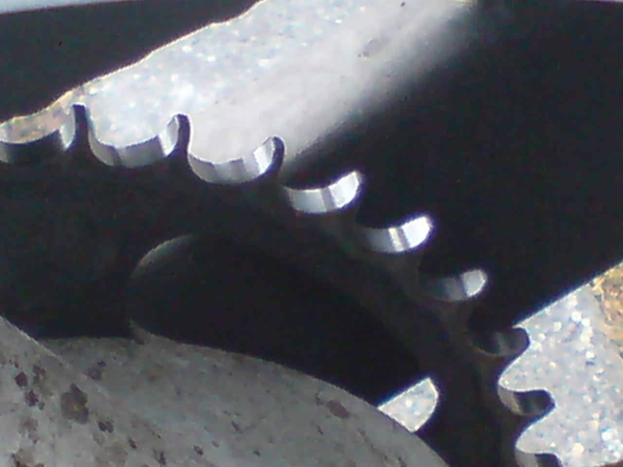

Alt 15.04.2008, 22:54:59   #9
Seba
Standard Re: Verdacht auf lasche Antriebskette
Zitat von berndy
Na, deinen Beschreibungen nach könnte das "Flutschen" auch an der lockeren Kette liegen.
Wenn sie extrem zu locker ist, kann sie unter Last auch überspringen.
Ich würde die mal kontrollieren, vermutlich ist die sowieso hinüber und du brauchst einen neuen Kettensatz.
Du hast voll kommen recht wie ich jetzt mit bekommen habe is der kettensatz voll am arsch der wird jetzt zu erst getauscht und dann schauen ob des prob noch vorhanden is und dann weiter suchen

Alt 15.04.2008, 22:55:24   #10

Ganz ehrlich?
Ich habe schon ein schlimmeres Kettenrad gesehen.

so heute müsste der neue kettensatz kommen und dann mal schauen ob des problem dadurch behoben ist . Ansonsten wirds wohl doch was am vergaser sein .
Bei deinem Kettenrad dürfte die Kette, sofern die nicht schon total ausgelutscht ist, eigentlich nicht überspringen.
Verschleiß ist aber schon gut erkennbar, deshalb schadet es nicht einen neuen Kettenkit einzubauen.
