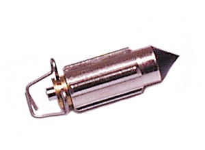

Ist die Schwimmernadel verdreckt, muss sie penibel gereinigt werden, auch der Nadelsitz muss überprüft und ggf. gereinigt werden. Gelingt dies nicht oder ist die Schwimmernadel an der Dichtseite (spitze Seite) nicht mehr gleichmäßig konisch, muss sie ersetzt werden.

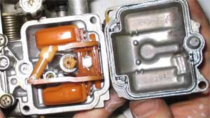

Dazu müssen die Vergaser ausgebaut (vorher Benzin aus Schwimmerkammer ablassen), auf den Kopf gestellt und die Schwimmerkammer unten geöffnet werden.
Die Nadel ist mit einem kleinen Metallclip am Schwimmer befestigt und kann vorsichtig aus- bzw. wieder eingehangen werden. Danach sollte man den Schwimmerstand überprüfen. Überprüft bei der Gelegenheit gleich die Schwimmerkammerdichtung und ersetzt sie, wenn nötig.
