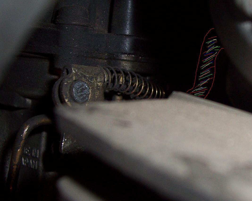

ich hab mir heute den chokezug nochmal genau angeguckt, die feder, in der der zug endet, scheint nicht kaputt zu sein und sie klemmt auch nicht(hab mal mit nem schraubendreher drin rumgestochert und konnte sie locker hin und her bewegen). aber der chokehebel oben geht einfach nicht zu drücken!! hier mal ein bild von der feder am ende:
[attachment=0:3wqihtt8]3.JPG[/attachment:3wqihtt8]
das bunte gebilde soll den chokezug(im gummimantel) darstellen, wie er an der feder ankommt. er ist an der stelle ziemlich senkrecht. ist das normal? ich hoffe, man kann auch den bowdenzug innerhalb der feder erkennen. oder sollte ich vielleicht mal oben anfangen und den choke auseinander bauen und den seilzug oben aushängen? mfg eric

Standard Re: Choke meint, mich ärgern zu müssen
Tank abbauen ist ne Sache von 2 Schrauben und 5 Minuten (den Benzinhahn unterm Tank nciht vergessen zu schließen und die Schläuche ggfs. markieren, dass du die hinterher nicht vertauschst).
Runter damit und nachschauen.
Armatur am Lenker öffnen und nachschauen.
Chokezug ausbauen und auf Gängigkeit kontrollieren.
Der ist vielleicht nur festgegammelt und kann durch penibles Ölen nochmal gangbar gemacht werden.
Vom Schauen und Stochern wirds nur selten besser.

das stochern war ja auch zum überprüfen der feder
Ja, aber die Feder hat ja nicht direkt was mit dem Chokezug zu tun.
Du kannst ja mal gegen den Chokeschlitten drücken und schauen, ob die Feder den wieder zurück bekommt.
Ich denke aber, dass entweder dein Zug festgegammelt oder in der Armatur aufgedröselt ist und deshalb seinen Dienst versagt.

ja die feder bewegt sich gar nich, wenn ich den zug betätige. also bleibt mir nur tank runterbauen ?

Die Feder unterstützt den Zug ja nur, weil sich so ein Bowdenzug nicht beliebig schieben lässt (versuch mal was mit nem Seil zu schieben )
Du könntest den Bowdenzug auch an der Armatur erstmal aushaken und versuchen von oben zu ölen. Das ist aber recht fummelig und du hast die Sauerei dann unten auf dem Motor.
Also ausbauen, den Zug je nach beweglichkeit aufhängen, öl oben langsam nach und nach reintropfen und immer fleißig den Zug in seiner Hülle bewegen.
Wenn der Zug zu sehr vergammelt ist, hilft das aber auch nicht mehr viel. Da muss dann ein neuer her. Kostet beim Suzukihändler ca 27€ (gibt es für knapp 22€ auch bei Paaschburg&Wunderlich).
Gibt aber echt schlimmeres, als den Tank abzubauen

Zitat von susirider
ich hab das gehäuse jetzt auf und seh auch, wo der chokezug eingehangen ist. das blöde ist nur, dass er u.a. durch ein kleines loch im unteren teil des gehäuses führt, wo der nippel am ende des zuges aber nicht durchpasst. wie um alles in der welt ham die leute aus hamamatsu das dort reinbekommen . schließlich will ich ihn ja auch rausbekommen(also oben richtig aushängen), um die funktion zu überprüfen
Den solltest du da einfach aushängen und ausfädeln können.

ich hatte heut den tank runter und den chokezug komplett ausgehangen. der ist wirklich kaputt, mit schmieren war da auch nix mehr. gleich zum suzuki-händler und für 21 € nen neuen geholt. jetz hab ich noch ne frage beim einhängen:
[attachment=1:3m9y9teo]2.JPG[/attachment:3m9y9teo]
muss die feder SO sitzen oder liegt die nicht direkt an dem nippel an? kann es sein, dass die feder HINTER die halterung für den bowdenzug(wo er reingeklemmt wird) kommt? oder ist das schon richtig so?

Die Metallhülse am Bowdenzug sitzt in der kleinen Halterung am Vergaser. Zwischen der Hülle und dem kleinen Stutzen am Messingschlitten sitzt die Feder.
Das ist eigentlich selbsterklärend.
Und das Plasteteil musst du einfach so einbauen, dass die Mechanik funktioniert.
Gibt nur eine Möglichkeit wo das der Fall ist.
