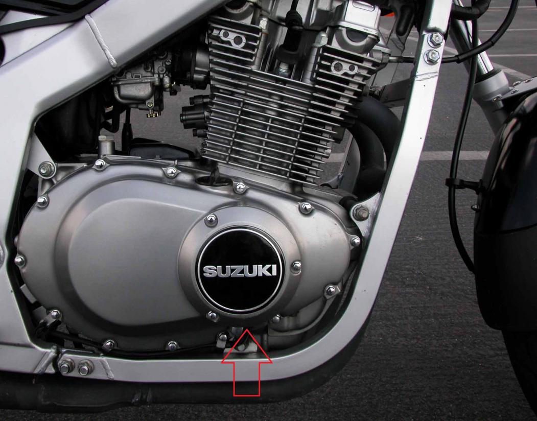

Hallo liebe Community,
Ich bin Fahranfänger auf dem 2rad und habe mir eine gebrauchte GS500E bj 93 gekauft.
Nun ist es so, dass Motoröl, dort heraustropft nach /während Fahrten, wo das Zündgeberkabel (?) reingeht.
Ich nehme an, da ist eine Dichtung/Simmerring kaputt, villeicht weiß jemand, was es sein könnte und wieviel Arbeit das macht?
Ich verfüge über etwas technisches Geschickt aber die Kiste würde ich erst gerne aufmachen, wenn ich weiß, was mich erwartet...
Vielen Dank und beste Grüße von der Ostsee
chilla

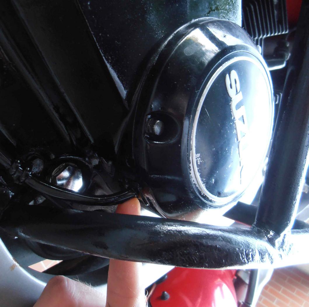

hier nochmal neue bilder, danke!

Dahinter sitzt der Zündgeber und der Öldrucksensor. Schlecht wenn da Öl drinnen ist. Schraube die Kappe ab und sieh nach. Entweder ist der Simmering der KW defekt oder der Öldruckgeber ist undicht.......
Alt 30.05.2014, 19:24:36   #4
Der Motor gehört übrigens nicht zu einem 1993er Modell.
Bis 1996 war der Motor schwarz, ab 1997 silber.
Wurde wohl mal getauscht bei dir.

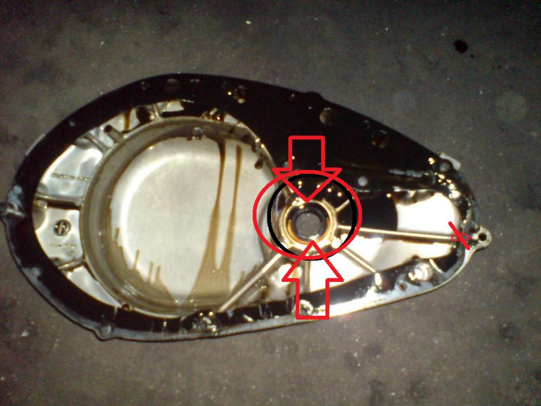

Hatte die Kiste nun auf ...Also da sitzt echt nur ein Simmerring und der wird es wohl sein, allerdings riecht das öl nach Benzin, habe einen ölwechsel gemacht, bin 30km gefahren und es riecht wieder nach Benzin.. ( demnach undichte Zylinder /Schwimer??
Danke!

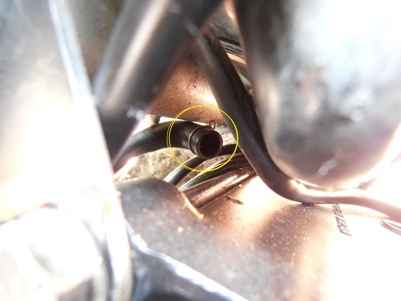

Standard was ist das?
was ist eigentlich das und wo will es hin??

Im Zweifelsfall muss man in den sauren Apfel beißen und das Öl wechseln. Allemal billiger als ein Lagerschaden durch benzinverdünntes Öl.
Der Schlauch könnte der Wasserablass/Überlauf vom Tank sein.
Unten am Tank ist ein Stutzen, auf den der Schlauch kommt. Er endet zusammen mit der Airboxdrainage und dem Batterieüberlauf dort unten im Freien.

zum tropfenden öl:
mein tropfendes öl kam aus dem kleinen suzuki deckel auf dem zündgeber, genauer aus dem loch/dichtung von dem kabel, hab da rein geschaut und dort sitzt nur die 1 dichtung zur welle, also muss es diese sein...ich hatte sie raus und wieder rein und jetzt tropft es schon weniger, also werde ich eien neue kaufen und hoffe dann tropft erstmal nichts...vllt verdünnt auch das benzin das öl? aber wieviel benzin muss das sein! am öl stand scheint sich nichts zu tun...
DANKE

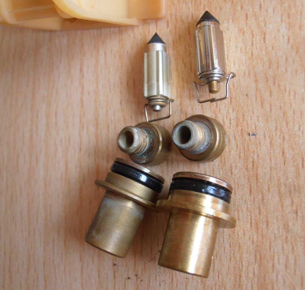

so ich hab den vergaser ausgebaut und auf dem tisch liegen. nun habe ich von einer schwimmerkammer 1 schraube losebekommen. alle anderen 3 (also auch die 2 von dem anderen schwimmerkammerdeckel) bewegen sich nicht und die schrauben sind bal rund -.-!!!! hab das dick mit WD-40 eingesprüht. was kann ich noch tun?? geil wäre jetz ein schlagschrauber aber sowas habe ich nicht...bleibt mir für die öffnung der schwimmerkammern nur noch der gang zur werkstatt? danke!
xxxchillaxxx ist offline   Mit Zitat antworten

vorsichtig einen Schlitz reinsägen/dremeln und mit einem Schlitzschraubenzieher versuchen.
Ein (leichter!) Schlag auf die Schraube vorm Öffnen kann zusätzlich helfen.
Mit einer ordentlichen(!) Zange fest angreifen und aufdrehen
anbohren und ein Torx-Bit einschlagen.
(würde ich in dem Fall erst machen wenn das mit dem Schlitz nicht hinhaut)
Du siehst es gibt mehrere Möglichkeiten eine abgenudelte Schraube heraus zu bekommen.
Aber immer aufpassen dass du nicht was anderes dabei kaputt machst.

aber schlimmer ist erstmal die schrauben üebrhaupt zu lösen also, ich hab bisher 1 rausbekommen und 1 versemmelt die anderen 2 bewegen sich auch nciht, WD40 und draufhauen (mal von unten mal von oben) habe ihc auch versucht. das ausbauen hat so gut geklappt ...(

habe die nach fehlgeschlagenen anderen techniken nun die schrauben mit dem dremel "angeschlitzt" und fast wie von selbst gingen sie dann mit nem schlitzschrauber auf...
so nun zum innenleben:
die linken schrauben/düsen/schwimmernadel etc sehen gebrauchter aus, wärehdn v.a. die rechte nadel neu aussieht. kann ich davon ausgehen, dass nun einfach links alles wechsel (samt 0 ringe/dichtungen) und dann ist der böse spuk "benzin im öl" im vorbei?
was könnt ihr den bildern hiflreiches entnehmen?
DANKE

Standard dichtring
So ich habe mir jetzt diesen simmerring (hoffentlich der richtige) geleistet:
http://www.ebay.de/itm/400723088951?...951%26_rdc%3D1
RH ( 22 X 40 X 8 ) 09283-22015
und hoffe, dass der mein ursprüngliches problem "öl am zündgeber(kabel)" löst...sobald die Rep Sätze für die Vergaser von Louis etc. verbaut ist werde ich für die Nachwelt berichten!!
Danke!

Standard simmering
hab das bild grad iwo gefunden

Die Drosselklappen musst du nicht synchronisieren wenn du die beiden Vergaser nicht voneinander getrennt hast.
Aber den Schwimmerstand musst du bei jedem Vergaser einstellen.
Siehe FAQ
