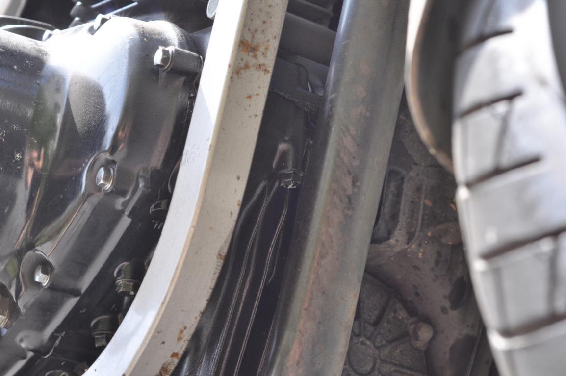

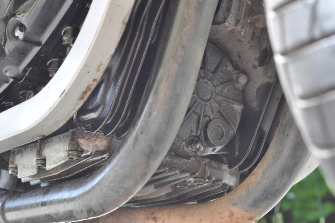

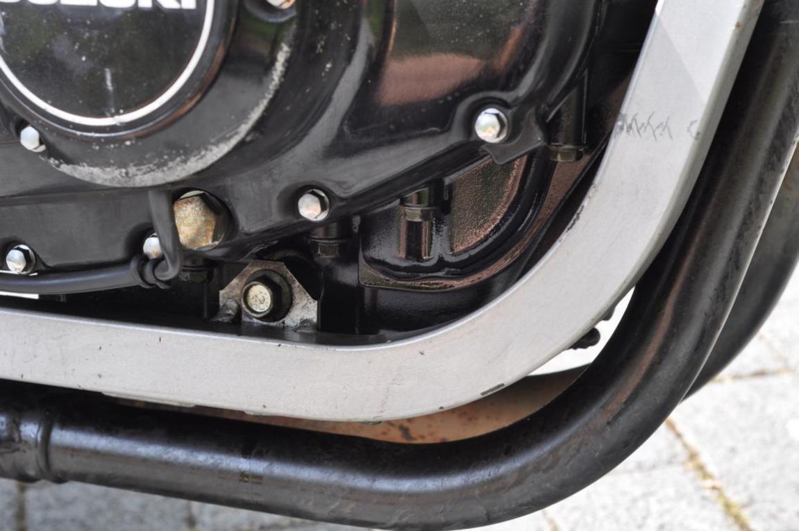

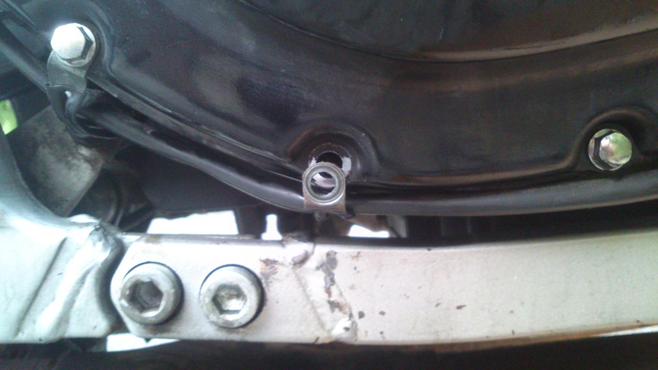

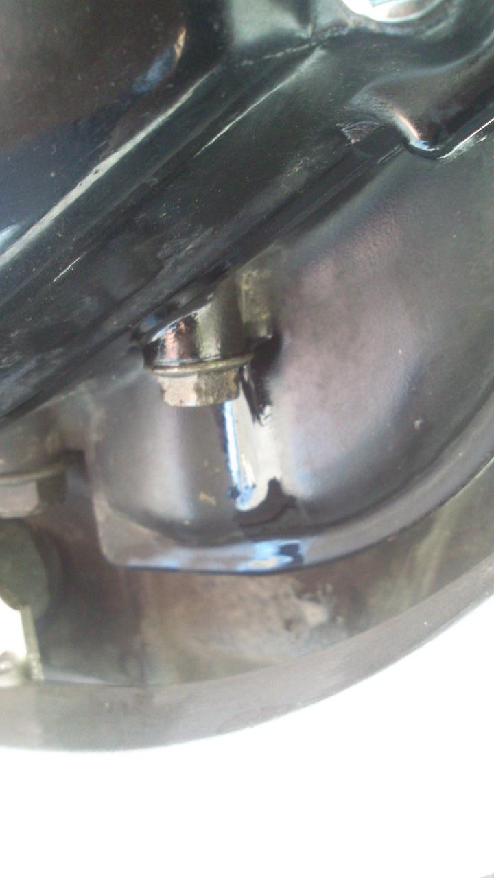

Hallo an alle!
Habe mir vor anderthalb Wochen eine GS gekauft, Bj. '90.
Das ist mein erstes Motorrad und dementsprechend wenig weiß ich mir selbst zu helfen
Das Problem ist, dass sie geringe Mengen Öl verliert, nach jeder Fahrt, wenn der Motor noch warm ist 2-3 Tropfen. Wenn sie einfach nur steht verliert sie über Nacht auch evtl einen Tropfen.
Das Öl kommt irgendwo vorne oder rechts vom Motor. Es Tropft zumindest erst auf das rechte Auspuffrohr und von da aus auf den Boden, wie man hier hoffentlich sieht:

Da ich keine Ahnung habe, kann ich bis jetzt nur die Vermutung anstellen, dass vielleicht irgendwo eine Schraube locker ist, oder eine Dichtung nicht in Ordnung ist.
Bitte drückt euch verständlich aus, ich bin bei dem ganzen Fachjargon im Forum schon einige male ins Stocken geraten

Naja, lockere Schrauben erkennt man daran, dass sie locker sind. Dann kann man sie a auch festschrauben.
Meistens ist aber eine Dichtung durch.
Zuerst muss man mal herausfinden, was undicht ist.
Ich würde ganz einfach mal alles ordentlich sauber machen und dann den Motor laufen lassen oder ein kurzes Stück fahren, damit man sieht, wo die Leckage ist.
Sauber machen würde ich das indem ich das mit Bremsenreiniger abwischen würde. Dann ist alles entfettet und trocken. Dann sieht man auch schön, wo es rauskommt.
Danach muss man dann überlegen, was zu tun ist.

zuerst einmal gründlich reinigen, dann fahren und danach checken, wo es wirklich rauskommt.
Am besten mit einem Drehmomentschlüssel die Schrauben nach ziehen.

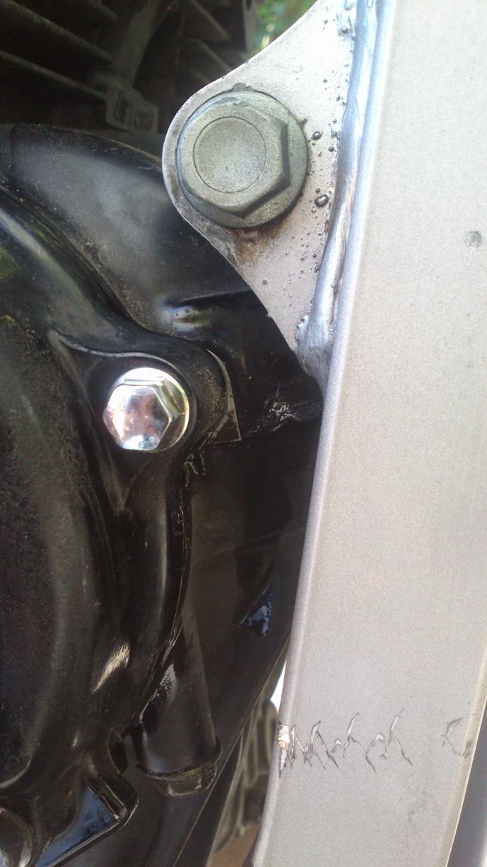

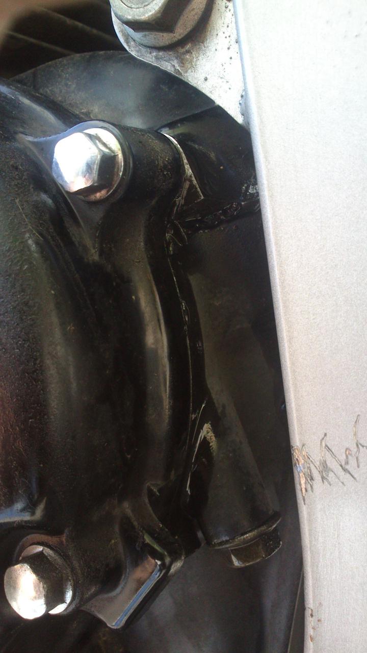

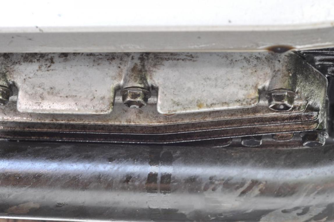

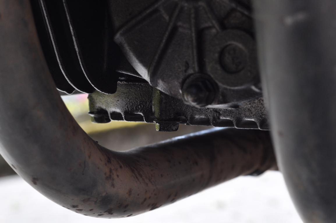

So, habe mal alles mit Bremsenreiniger abgesprüht und dann den Motor laufen lassen. Mit diesem Ergebnis:
Hits:	2204
Größe:	98,3 KB
Hits:	2191
Größe:	96,9 KB
Hits:	2148
Größe:	67,3 KB
Hits:	2148
Größe:	65,3 KB
Scheint wohl Die Kupplungsdeckeldichtung zu sein, oder?
Allerdings sieht man auf dem letzten Bild, dass auch dort, wo die Dichtmasse etwas rausquillt, Öl austritt. Welche Dichtung wäre das denn?

Alt 19.07.2013, 14:36:50   #14
skadu
Registriert seit: 24.03.2012
Beiträge: 45
Keine Dichtung sondern Dichtmasse, die nach Komplettzerlegung des Motors aufgebracht werden muss und auch nur bei zerlegten Gehäuse aufgebracht werden kann. Nachträgliches "Zukleistern" kann klappen, muss aber nicht.

Schon klar, deshalb sagte ich auch Dichtmasse. Also wird dort tatsächlich nur Dichtmasse und keine Dichtung verwendet? Ich beziehe mich hierbei auf das letzte Bild und den letzten Post.
Rafi ist offline   Mit Zitat antworten
Alt 19.07.2013, 16:56:57   #16
Da musst du nochmal saubermachen und eine kürzere Zeit abpassen.
Wenn es wirklich bei der Dichtmasse raussifft, wird das eine sehr sehr aufwändige Reparatur. Also hoffe, dass es nur die Kupplungsdeckeldichtung ist und du nicht den kompletten Motor zerlegen musst.

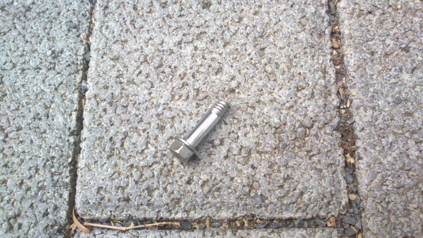

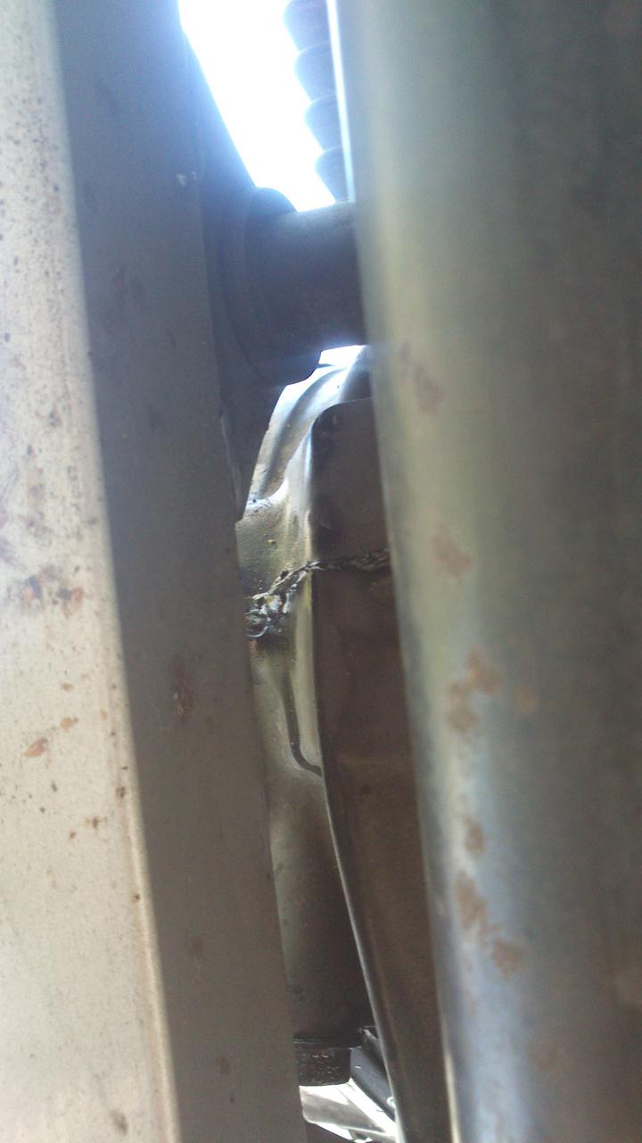

War gerade dran mich an den Dichtungswechsel zu machen und dachte mir, bevor ich den Kupplungsdeckel abschraube kann ich ja doch noch testen, ob die Schrauben denn überhaupt richtig gesessen haben.
Also den Drehmomentschlüssel auf 20 Nm für die 8mm Schrauben eingestellt, und tatsächlich schienen da einige recht locker zu sitzen. allerdings könnt ihr auf den 2 Fotos sehen was dann passierte: eine Schraube bricht ab.
Jetzt bin ich gerade mal etwas ahnungslos, wie ich denn den Rest der Schraube raus bekomme. Und abgesehen davon auch ganz schön frustriert.

Alt 24.07.2013, 15:26:27   #34
Die Kupplungsdeckelschrauben sind M8?
Hab grad keine zur Hand, hätte die aber dünner (M6) geschätzt.
Die wirst du wohl ausbohren müssen. Glaube nicht, dass da noch genug Gewinde aus dem Motor schaut, um den Rest zu greifen.

Also hab mal bei nem Schlosser angerufen.
Der will jetzt wissen ob die Schraube denn in Aluminium oder in Stahl steckt.
Hits:	2133
Größe:	88,0 KB
Ihr wisst da doch bestimmt Bescheid.
Dass der Kupplungsdeckel aus Alu ist weiß ich schon, aber da steckt sie ja nicht drin. Und googeln hat erstaunlicherweise nichts gebracht.

Der Block ist auch Alu.
Alt 24.07.2013, 17:41:15   #39
Beiträge: 8.823
8er Schlüsselweite kann sowohl M5 als auch M6 haben. Das Motorgehäuse ist auch aus Alu.

Mit Motorgehäuse aus Alu hab ich wohl ein Problem, da die Schraube nicht so einfach ausgebohrt werden kann. Wenn das Ausbohren nun unverhältnismäßig teuer wäre konnte ich zumindest probieren ob der Deckel auch mit einer Schraube zu wenig dicht hält
Zum verzweifeln.

Wenn es erstmal dicht hält, dann lass es so wie es ist und hebe dir die Arbeit für den Winter auf. Man kann solche Schraubenreste erodieren lassen, Kosten ca. 20 bis 50 Euro je nach Betrieb. Nachteil an der Geschichte: Du musst den kompletten unteren Teil des Motorgehäuses ausbauen und reinigen. Eine schöne Winterarbeit, wo man dann gleich den gesamten Motor überholen kann (Ventile einschleifen, Ventilspiel einstellen, Steuerkette, Lager und Getriebe überprüfen usw.). Bedenke, dass du dann einen kompletten Motordichtsatz benötigst (ca. 80 Euro).
Hab das auch im Winter vor mir, bei mir hat allerdings eine Krümmerschraube versagt.
Alt 24.07.2013, 21:24:44   #42
Zum verzweifeln.
Nö, hält auf Dauer nicht dicht.
Eine so dünne Schraube ausbohren geht ohne Bohrführung sehr schwer.
Such dir einen Motoreninstandsetzungsbetrieb in deiner Nähe, die können so was.
Wo hast du denn die 20 Nm Drehmoment her, das ist ja viel zu hoch.
Du darfst Schlüsselweite 8 mm nicht mit M8 verwechseln. Die Gehäuseschrauben haben Schlüsselweite 8 mm aber Gewinde M6 und ein Anzugsdrehmoment von 9 - 13 Nm.
Du kannst alle Schrauben, die du mit 20 Nm angezogen hast tauschen, die sind jetzt alle gestreckt und dadurch geschwächt. Hoffentlich gehen die alle noch auf ohne dass das Gewinde kaputt ist.
Eine Gewindereparatur kostet normalerweise ca. 25 - 30 € bei höherem Aufwand auch mehr. Nur hinbringen musst du das Teil. Müsste aber am ausgebauten Motor und abgenommenen Kupplungsdeckel gehen.

Wenn du Glück hast, ist die Schraube bündig mit der Dichtfläche abgerissen, das macht es etwas einfacher. Wenn das Gewinde nichts hat, kann man die eventuell sogar mit einer Reißnadel drehen.

Nachdem die Schraube abgerissen ist war mir dann auch klar dass ich wohl was falsch verstanden hatte. Habe die Schrauben auch direkt wieder gelockert und auf 12Nm angezogen. Morgen geh ich mal zum Schlosser, mal sehen was der dazu sagt.
Das bringt dir nicht viel.
Schrauben die mit zu hohem Drehmoment angezogen wurden, sind wahrscheinlich schon weit aus der elastischen Verformung draußen im Bereich der plastischen Verformung. Deswegen ist auch die Schraube gerissen. Ich würde sicherheitshalber neue Schrauben rein machen. Die Gefahr, dass die Schrauben gedehnt sind, wäre mir zu groß.
Übrigens reißt die Schraube nicht in dem Gewinde im Gehäuse sondern in dem Teil, der über dem 1. Gewindegang des Innengewindes liegt. Da ist die Dehnungseinschnürung infolge der Materialschwächung durch das Gewinde am höchsten.
Da das Gewinde weder eingerostet ist noch das Gewindestück irgendwo eingeklemmt sein dürfte, müsste das ohne Bohren zu entfernen sein. Das Gewindestück müsste relativ locker zu drehen sein.
Aber das wird der Schlosser ja feststellen.

Achso ja, war ganz einfach. Hat noch ein Stückchen rausgeguckt und konnte ganz einfach mit ner Zange rausgedreht werden, hehe.
Hab mir ganz grundlos einen Kopf gemacht.
Die Gewinde sind auch noch alle gut.
