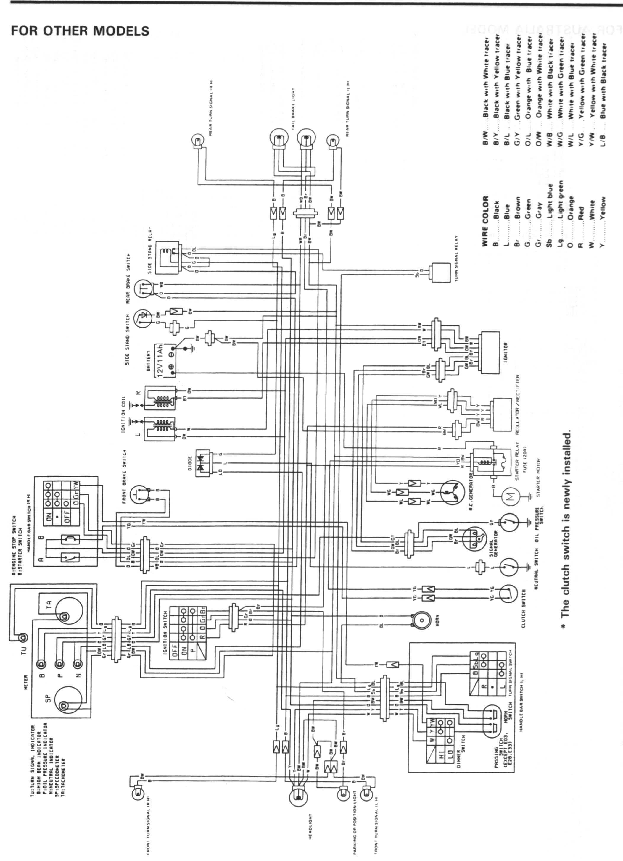

Als ich mir dann die Schaltpläne im Reparaturhandbuch anguckte stellte ich fest, dass die Farben der Kabel nicht übereinstimmen. Im Handbuch sind die Schaltpläne für Bauhjahr 1989 und 1991.
Hat jemand einen Schaltplan für Baujahr 1997, oder hat sonst eine Idee warum der Knopf nicht funktioniert.

So, hab mir mal den Schaltplan angeguckt.
Da tun sich jetzt 2 Fragen auf:
1. Wo laufen die Kabel vom Killschalter lang, aus dem Kabel vom Gasgriff richtung Scheinwerfer kommen 8 Kabel raus Orange, Orage/Weiß, Orange/Blau, Grau, 2x Schwarz die sich zu nem 6er Stecker Bündeln und ein Gelb/Weißes und Gelb/Grünes die zu einem anderen Stecker verlaufen. Die 4 Kabel vom Killschalter kommen irgenwo unter dem Zündschloss raus, aber ich sehe keine Verbindung zum Schalter.
2. Gehe ich richtig in der Annahme, dass das Gelb/Grüne Kabel vom Startknopf zum Anlasser geht und für den Wackelkontakt verantwortlich ist?

Hab den Wackelkontakt jetzt mal grob auf das Gelb/grüne Kabel vom E-Starter zum Anlasserrelai eingegrenzt.
Mittlerweile ist es wieder so, dass die Maschine mal anspringt mal nicht.
An der grauen Verbindungsstelle im Schaltplan sind auch wenn die Karre nicht anspringt ca. 12 Volt zu messen, wenn ich den Starter drücke.
Also gehe ich mal davon, dass das Problem von der Verbindungsstelle abwärts Richtung Relais liegt.
Könnten denn jetzt theoretisch auch die anderen 3 Kabel (2x rot, 1x schwarz/weiß) die im Relais landen kaputt sein?
Komme mit dem Messtab nur schwer an die "Metallnöppel" dran, der zeigt mir immer 0 Volt an.
Wenn ich das Anlasserrelai trenne, leuchten meine Cockpitlampen nicht mehr, also Öl, Neutral usw.
Wie sind die denn damit verbunden und kann man dadurch eines der anderen 3 Kabel ausschließen, da die Lampen vom Wackelkontakt nicht betroffen sind?

1. Gelb/grün geht nach den Starterknopf auch noch über den Kupplungsschalter bevor es zum Anlasserrelais kommt. Also auch diesen überprüfen.
2. Sollte das Relais defekt sein kann es sehr wohl Strom aufnehmen (wobei die Spannung dann einbricht) ohne das es etwas tut! Hänge also mal Gelb/grün vom Relais ab und sieh nach ob dann 12V am Kabel anliegen. Wenn ja (was ich für sehr warscheinlich halte) liegt es an der Steuerspule des Anlasserrelais. Diese hat einen Widerstand von 3-5 Ohm. Diese kannst du nur richtig Messen wenn MINDESTENS ein Pol abgehängt ist (also z.B. gleich gelb/grün)! Sonst misst du die Innenwiderstände aller möglichen Komponenten der Suzi mit.....
Hab ich im Schaltplan nix von gesehen, wo ist denn der Kupplungsschalter?

Der Kupplungsschalter befindet sich natürlich beim Kupplungshebel! Solltest du ein Importmodell besitzen kann es sein das du den nicht hast (statt dessen ist eine Diode eingebaut). Wenn du also bisher ohne die Kupplung zu ziehen starten konntest hast du diesen Schalter nicht, oder er wurde vom Vorbesitzer überbrückt. Ich nehme auch an, daß deine Kontaktprobleme dort oder am Eingang zum Starterknopfgehäuse (bzw. an den Steckern) zu suchen sind. Bevor du hier was überbrückst (wo du dann möglicherweise mit dem TÜV Probleme kriegst) prüfe also erstmal die Steckverbinder dieser Kabelstränge und den Durchgang der Schalter bei Bewegung. Wenn die Kabel brechen dann gerne beim Eingang ins Schaltergehäuse.....
Welchen Schaltplan verwendest du? Kenne keinen an dem der Kupplungsschalter nicht eingezeichnet wäre........

Benutze diesesn Schaltplan, dort geht das gelb/grüne Kabel vom Starter durch zum Relais.
Den Startknopf selbst habe ich ausgeschlossen, weil ich an der Steckverbindung im Scheinwerfergehäuse immer die nötigen 12 Volt habe, wenn ich den Knopf drücke.
Ob die Maschine anspringt oder nicht, die 12 Volt werden immer "losgeschickt".
Pershing ist offline   Mit Zitat antworten

Dieser Schaltplan ist auch einem der nachgemachten Reparaturhandbücher - kein offizieller von Suzuki und nicht vollständig.
Der Kupplungsschalter wurde bereits ab der ersten GS (89) vebaut, aber nicht für jedes Land (damals für E3/28/33, kurz darauf auch für E24/02/04....), ab 97 dann für alle... - deine sollte das dann eigentlich haben - so sie eine echte 97er ist und nicht eine frühere die erst 97 angemeldet wurde......

Von der Rahmennummer her ist es schon Baujahr 1997.
Dann werd ich morgen mal nach diesem Kupplungsschalter suchen.
Hat den jemand einen vollständigen Schaltplan für Baujahr 97?
Macht ja wenig Sinn mit einem unvollständigen zu arbeiten.

@amiga, im whb ist der kupplungsschalter nicht beschrieben, kannst du mir ne grobe skizze machen wie der schalter auf den anlasserstromkreis wirkt?
Alt 02.05.2009, 20:27:02   #37
Beiträge: 5.318
Standard Re: Startknopf nach Sturz kaputt ?!
der hängt einfach seriell in der Leitung zwischen Starterknopf und Relais......
(kann keine Bilder hochladen - weis nicht warum.... - sende mir PN dann kriegst du den Schaltplan direkt.....)
Alt 02.05.2009, 20:33:10   #38
Beiträge: 5.318
Jetzt gehts....

na denn. der kupplungsschalter ist auf jeden fall hinnüber. mal geht er, mal geht er nicht, stellenweise zog das abnlasserrelais an obwohl die kupplung garnicht gezogen war. das anlasserrelais hatte zwar auch mal einen kurzen, der im ausgebauten zustand allerdings wieder weg war. dieses problem läßt sich aber auf isolationsprobleme im scheinwerfer zurück führen. ich bin mir ziemlich sicher daß die geschichte mit einen neuen kupplungsschalter gegessen ist. sonst fahr ich nochmal hin, den weg kenn ich ja jetzt
