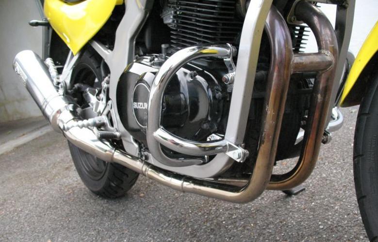

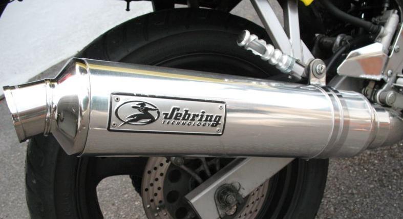

Custom-S51
Standard Sebring Gutachten?
Moin,
Hat jmd. das Gutachten? Bzw brauch ich überhaupt eins?

Auf dem Pott steht "[e4] 0063 SEBRING TYP S500 AUSF. 5A5" - Sebring antwortete
Das Fahrzeug Suzuki GS 500 Typ GM51B ist in der ABE aufgeführt.
Wir senden Ihnen die benötigten Papiere gegen eine Servicegebühr von 15 € jederzeit gerne zu. Dieses wird wie folgt gehandhabt:
Sie senden uns 15€ in Bar, in Briefmarken oder per Verrechnungsscheck zu, weiterhin werden folgende Daten benötigt:

Übrigens steht folgendes aufm Pott:
"[e4] 0063
Sebring hat bereits eine Mail bekommen
Alt 16.04.2010, 10:43:22   #25
Custom-S51
Sebring antwortete
