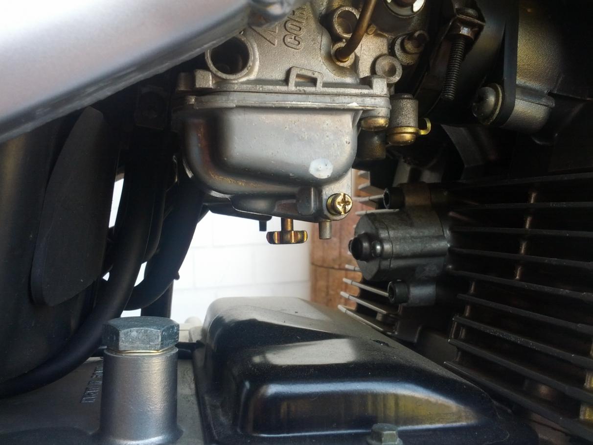

Außerdem hab ich kein Bild gefunden auf dem man die Einstellschraube für die Leerlaufdrehzahl sieht, ich hab mal eins gemacht, ist es die in der Mitte die nach unten zeigt? Wie soll man die denn bitte drehen ohne sich die Finger zu verbrennen? Und welche Schraube ist das, die aus dem Bild rauszeigt (schräg rechts unter dem weißen Fleck)?

Jop, es ist die mittige nach unten zeigende daumendicke Messing-Schraube
Mit etwas Geschick berührt man keine anderen Bauteile und der Vergaser sollte eh nicht heiß sein
Die seitliche Schraube ist die Schwimmerkammer-Ablassschraube. Wenn du die rausdrehst, fließt das Benzin aus dem Deckel durch diesen Auslass (Schlauchstutzen, was auch immer) ab.
