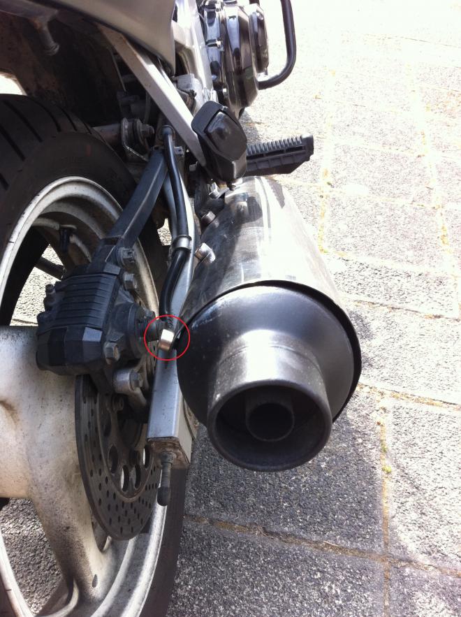

Kannst ja mal bei Gelegenheit ein Bild von schräg hinten machen und hier einstellen. Den GS-Pott erkennt man sehr gut.

So, hier mal ein Bild von meinem Topf, die besagte Schraube die mir Probleme bereit habe ich mal umkringelt

Alt 10.05.2011, 16:11:42   #13
Jepp der Topf ist Original und das Blech ist Original genietet.
Ich finds voll der Pfusch mit den Schrauben!
Alt 10.05.2011, 21:42:41   #14
Krass! Bestimmt zum Lackieren entfernt und nachher dann verschraubt. So ein Pfusch....
Mach die Schrauben raus und setze da wieder nieten ein bzw. lasse das von jemanden mit einer Blindnietzange machen.
